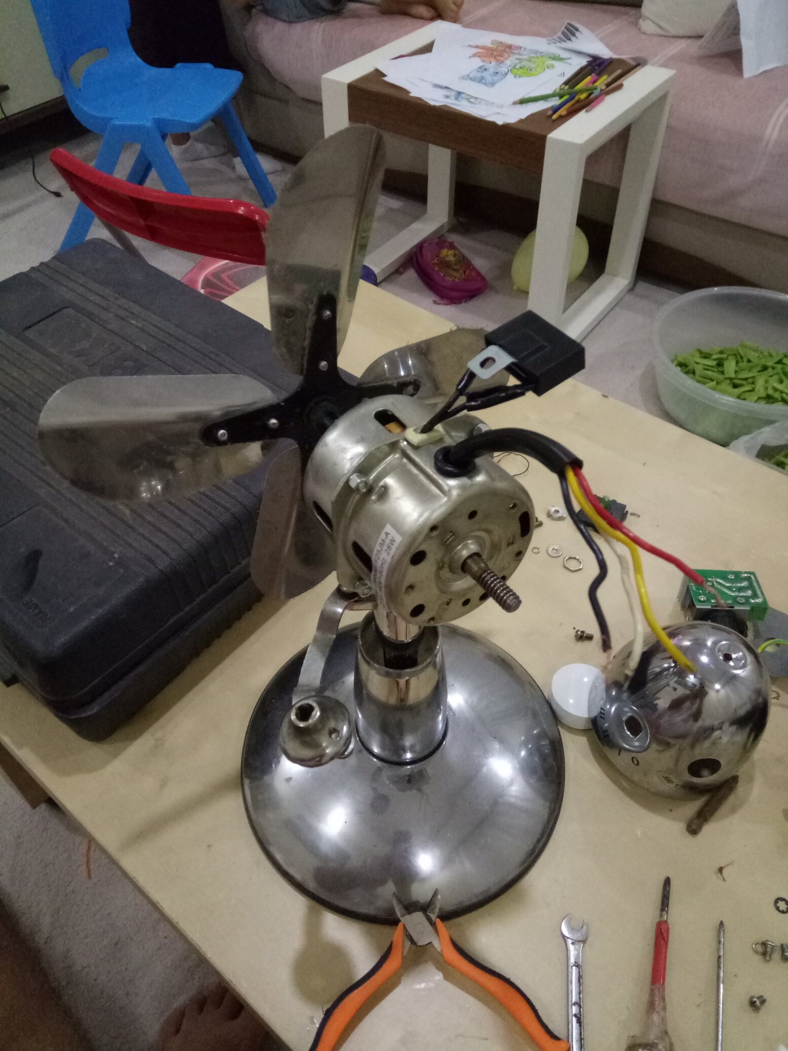

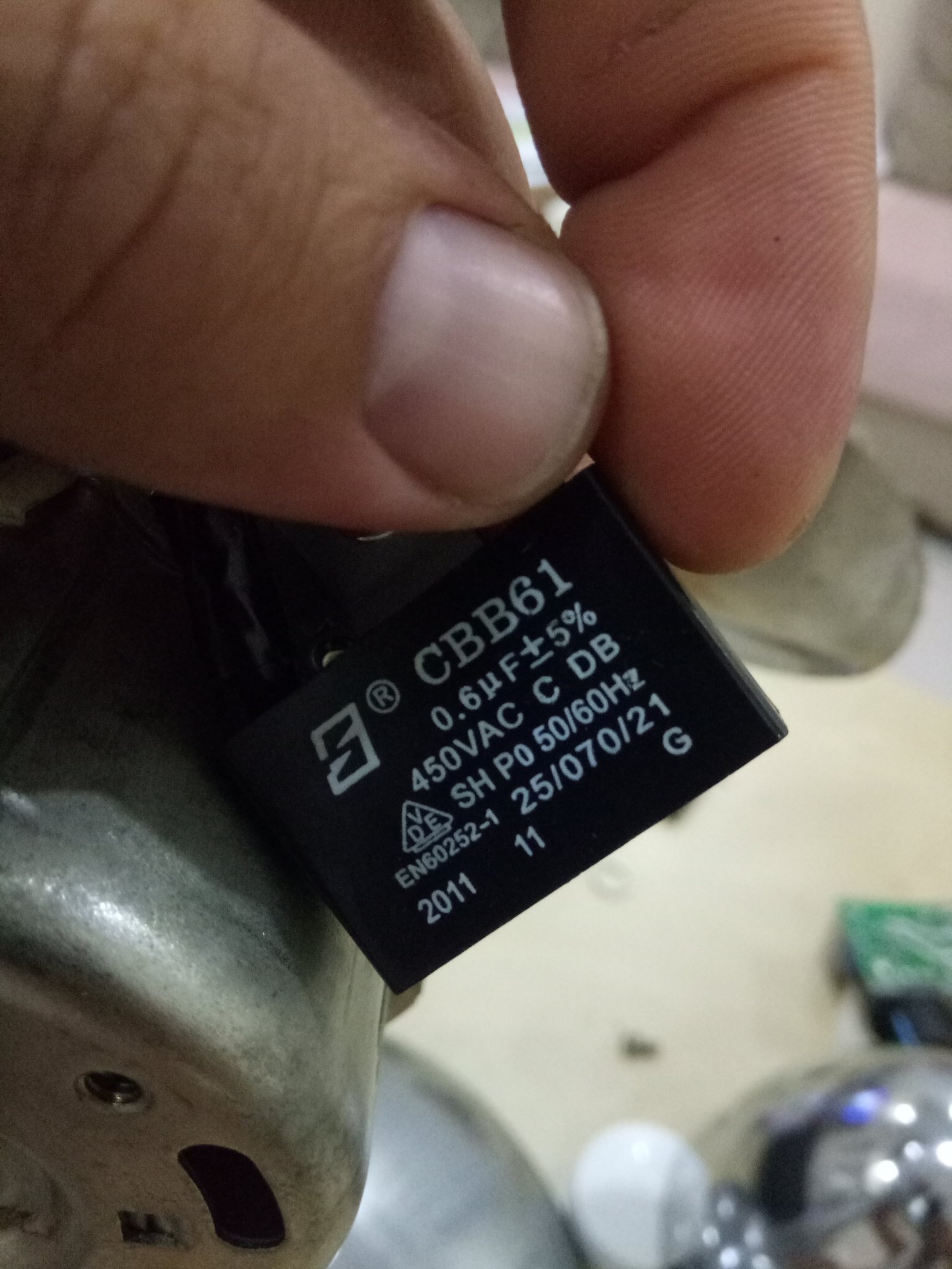

Arkadaşlar yaklaşık 7 yıllık Praktiker den alınma HOME LIVING marka komple metal masaüstü vantilatörüm var, yıllarca banamısın demeden kullandım. Birgün kullanırken baktıkki durmuş ve motor çok ısınmış. Nedeni olarakta sağ sol ypan altında bulunan bi ayak var onun vidası çıkmış ve takılmasına neden olmuş sanırım. Üzerindeki düğmeyi söktüm, 3 kademede dönmesini sağlayan, toplamda 4 adet kırmızı isyah sarı ve beyaz kablolar var. Şuan siyah kablo hiç işlemiyor, diğer kablolara ise elektrik verdiğimde hep ters yöne dönüyor. Üzerinde kondansatörmüdür ne olduğunu bilmediğim 450VAC yazan bi parça var onu çıkarıp ordaki 2 kabloyu direk birbirine bağladığımda ise düz dönüyor fakat çok yavaş ve içinden dumanlar çıkmaya başlıyor ozaman. Sizce siyah kablonun içerden bağlantısımı kopmuştur yoksa bu 450VAC yazan parçamı bozulmuştur. Arkadaşın durumu ile aynı olduğu için buraya yazayım dedim.
