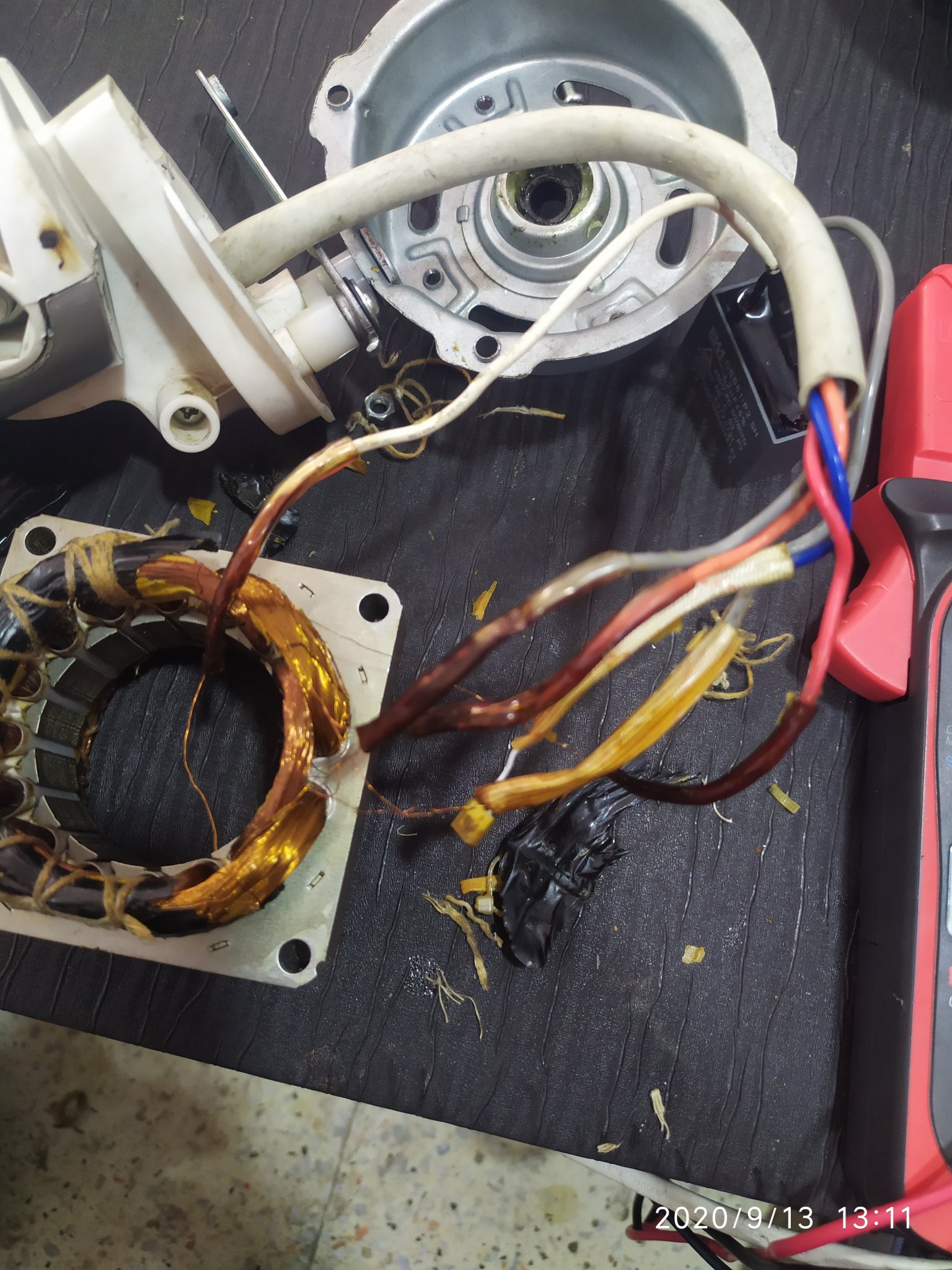

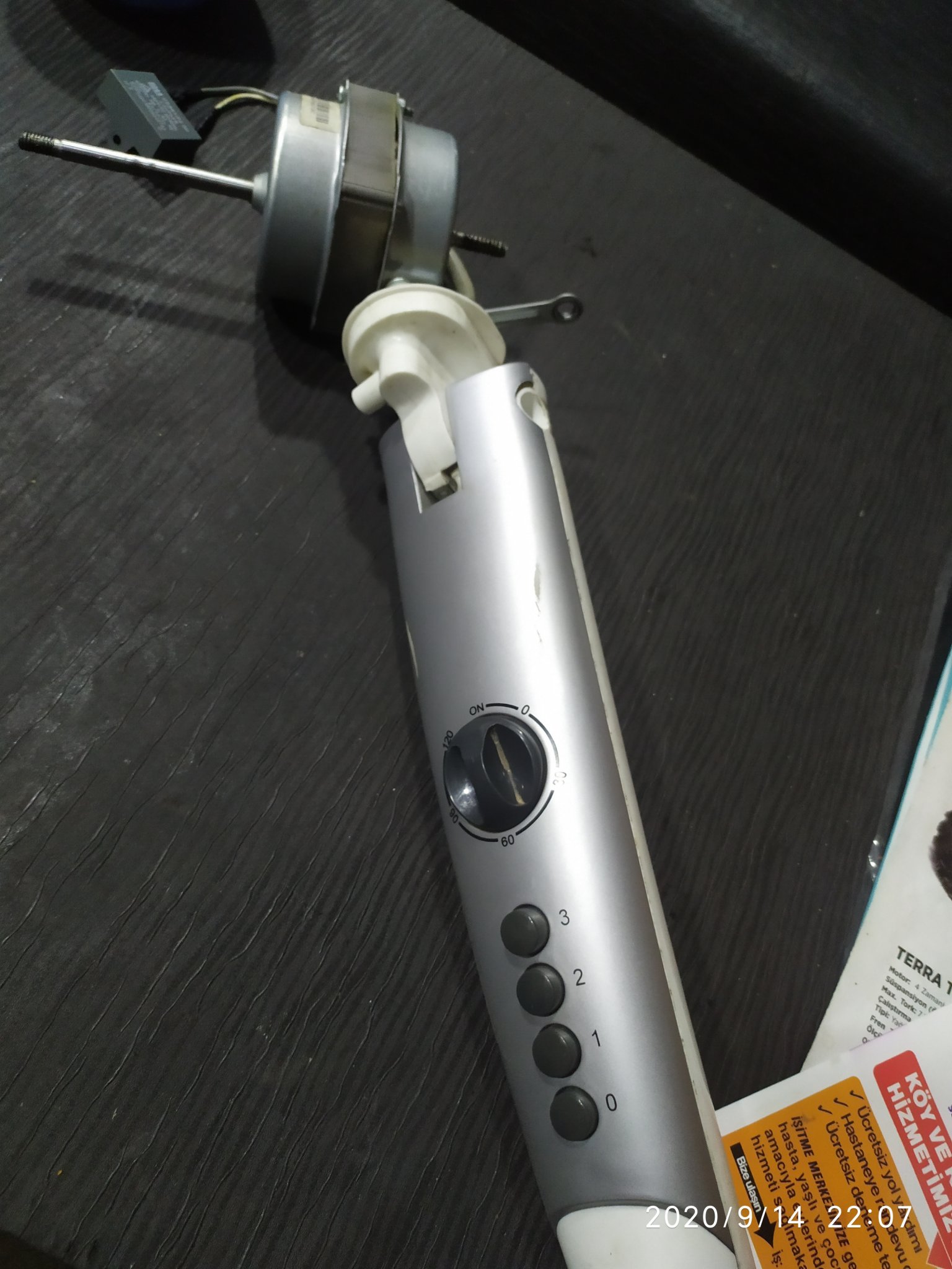

Herkese iyi akşamlar. Vantilatörüm geçenlerde yağsızlıktan ses çıkarıyordu. İçini açıp güzelce temizleyip geri taktım. Bi süre dzgün çalıştı ama geçenlerde yine tiz bi ses çıkardı sabaha doğru uyurken. Uyanıp bir iki oynadım ses kesildi. Sonra gündüz bir daha çalıştırıp ses çıkarınca fişi çektim. Ondan sonra bi daha da çalışmadı. Açtım içini kondansatörü elektrikçide kontrol ettirdim sağlam dedi . Vantilatör de hiçbir şekilde hareketlilik yok. Sargıda falan herhangi bir anormallik yok. Biraz araştırdım sigorta falan dediler de tam öğrenmeden dargınım içini açmak istemiyorum. Olası sorunları çözümleriyle beraber sunarsanız çok müteşşekir kalırım. Havalar sıcak gece uyuyamıyorum onsuz. Lütfen yardım.

Fan gayet rahat dönüyor. Fişi taktıktan sonra elle destek sağlıyorum ama hiçbir şekilde tepki yok

Kapasitoru değiştir kardeşim. Garanti olsun. Yine dönmez ise fan motoru arızalı olabilir. Fan uçlarınu ölçütu isen ne görüyorsun.
Topu topu 3 4 parça var zaten. Fanj kontrol eden kumandadan ayırıp direk enerji verebilirsin. Kumanda dan fana enerji geçiyor mu bakmak lazım.

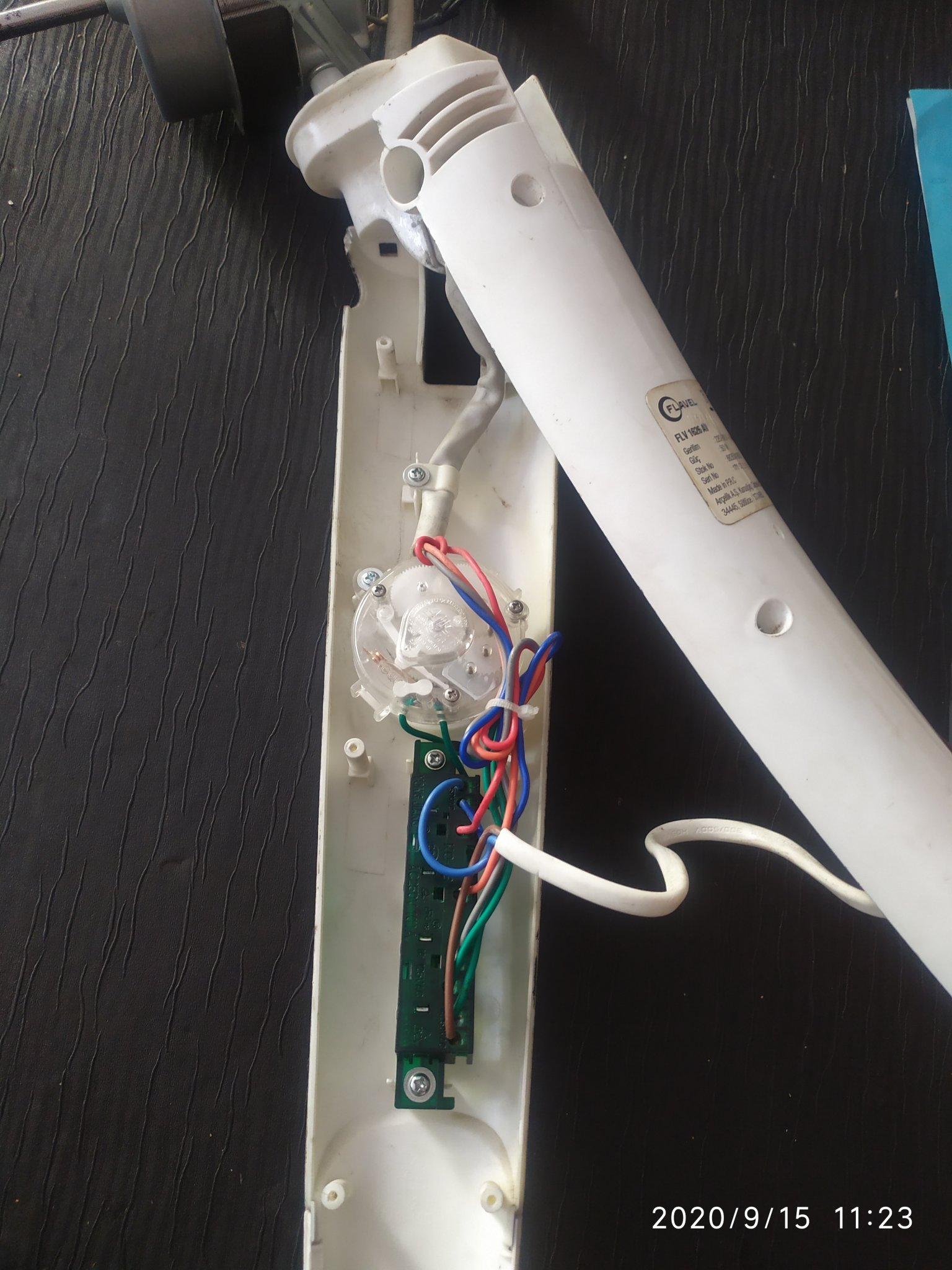

Bence sorun motor sargı tarafında değilde devir kademe anahtarı timer kısmında olduğunu düşünüyorum.
O kısmıda açıp resimleyelim mi?
1- Olcu aleti ile şu timer i kisa devre olup olmadigi devre verip vermediğini olcermisiniz?
2- enerji kablosunun mavi ve siyah kablosunu fişten bu uçlara kisa devre kontrolu yaparmisiniz
Anormal bir durum var mı?
Şu kablo bağını söküp motora giden hat kablolari görebilirsek belki buton ve timer i iptal edip motora doğrudan enerji vereceğimiz uçları tesbit edebilir , enerji vererek sorun motorda mi degilmi görebiliriz düşüncesindeyim.
Bence de direkt motora giden kabloları prize takıp deniyeyim. Motora 4 kablo birden gidiyor, onları tespit etmek zor gibi. Acaba fişten gelen iki kabloya en yakın olan iki kablo mu?
Timerde kesnti yok bu arada, ordan gelen iki kablo birbirini görüyor.
Motoru tamamen düğmelerden ayırdım. İki kablodan doğrudan enerji verdim çalışmadı. Diğer kablolarda kısa devre vardı zaten onları denemedim. Bu kısa devrenin sorunla alakası olabilir mi?
Uçlara bağlanan ince tellerde yıpranma olduğu için kısa devre yapıyor olabilir. Aynı toptan gelen bir teli kesip uçlara bağlasam yerlerini bozmadan işe yarar mı?
