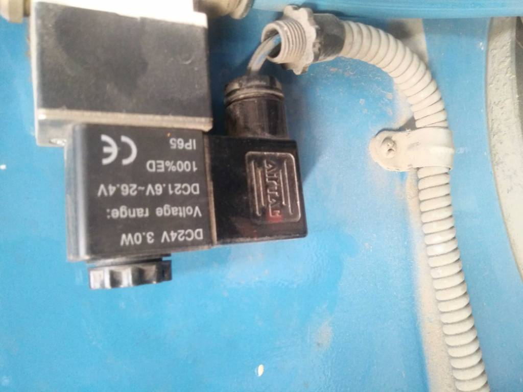

Makina ekrani uzerinden program degistirdigim zaman programin yazilisina gore walf acik veya kapali oluyordu simdi ise surekli acik kaliyor rolesi yada bobinini kontrol ettigimde surekli cekiyor sorun ne olabilir acaba tesekkurler.
Programın ne inputlara göre ne output verdiğini bilemediğimiz icin ne sorun olduğunu bilmemiz malesef mümkün değil. Hiç çekmese bobin deyip yapistirirdik cevabı ama sürekli çekili kalması konusunda sistemi hiç bilmeyen birinin yorum yapması direk sallamak olur .
İlkel bir yöntem olarak plc inputlarını teker teker sökerek röle bırakıyor mu bakabilirsiniz . Tabi ki teknik bir elemana yakışan bir yöntem değil ama çok faydalı olduğu su götürmez :)
O valfin çıkış vermesini sağlayan girişleri kontrol edin.
Valfin çalışmaması gerektiği zamanlarda çalışma sinyali üreten girişler aktifse onlara bakın.
En kötü ihtimal;
Plc transistör çıkışlı ve valf doğrudan plc çıkışına bağlı ise yükün indüktif yapısından dolayı çıkış transistörleri yanmış olabilir. (Bkz.; felaket tellalı)
Valf ıcındekı pıston yuvası şişmiş, kirlenmiş vs olabilirmi. Yay takılı kalmıs da olabilir. Enerjiyi kestiğinde yıne aynı pozısyon ıse, sorun walf de, yoksa PLC ye dogru sır ile gidin.
