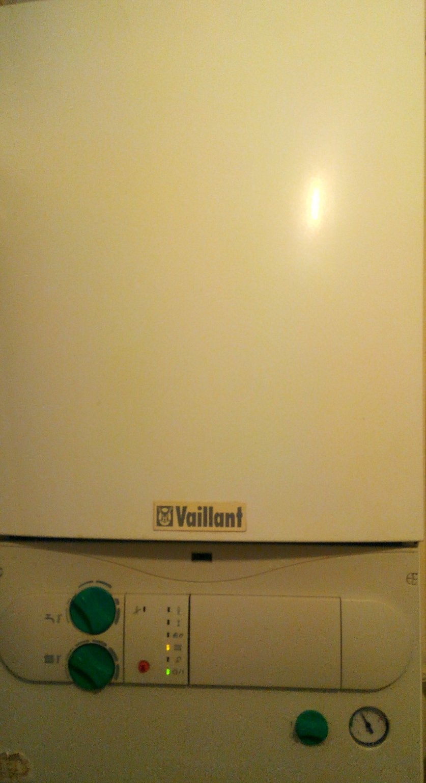

Maalesef model numarasını bilemediğim için fotoğrafını eklediğim kombi kalorifer modunda sıkıntı yok düzenli çalışıyor.
Problem sıcak su modunda şöyle ki suyu açtığımda su başta ısınıyor, sonra suyun debisi kendi kendine düşüyor su soğuyor, sonra kendi kendine tekrar ısınıyor, tekrar soğuyor, sürekli bu şekilde devam ediyor.
Sorun ne olabilir?
Bakımları düzgün yapıldı mı, muhtemel sorun 3 yollu vana.
boru çıkışında filtreler var onları mutlaka temizle 3 yollu vana olabilir
Altan ikinci led musluk isareti surekli yaniyorsa turbinde sikinti yoktur. Ama isaret su aktigi haldee yanmiyorsa turbin arizalidir. Bu kombiler istenen sicakligi geldiginde yan son yanar. Su giris filtresi tikali olbilir. Kullanim suyunu actiginizda petekler isiniyors 3 yollu arizalidir. Asiri isinma yapip duruyirsa plakali esanjor arizalidir. Iyi bir ustaya kontrol ettirin daha iyi olur
