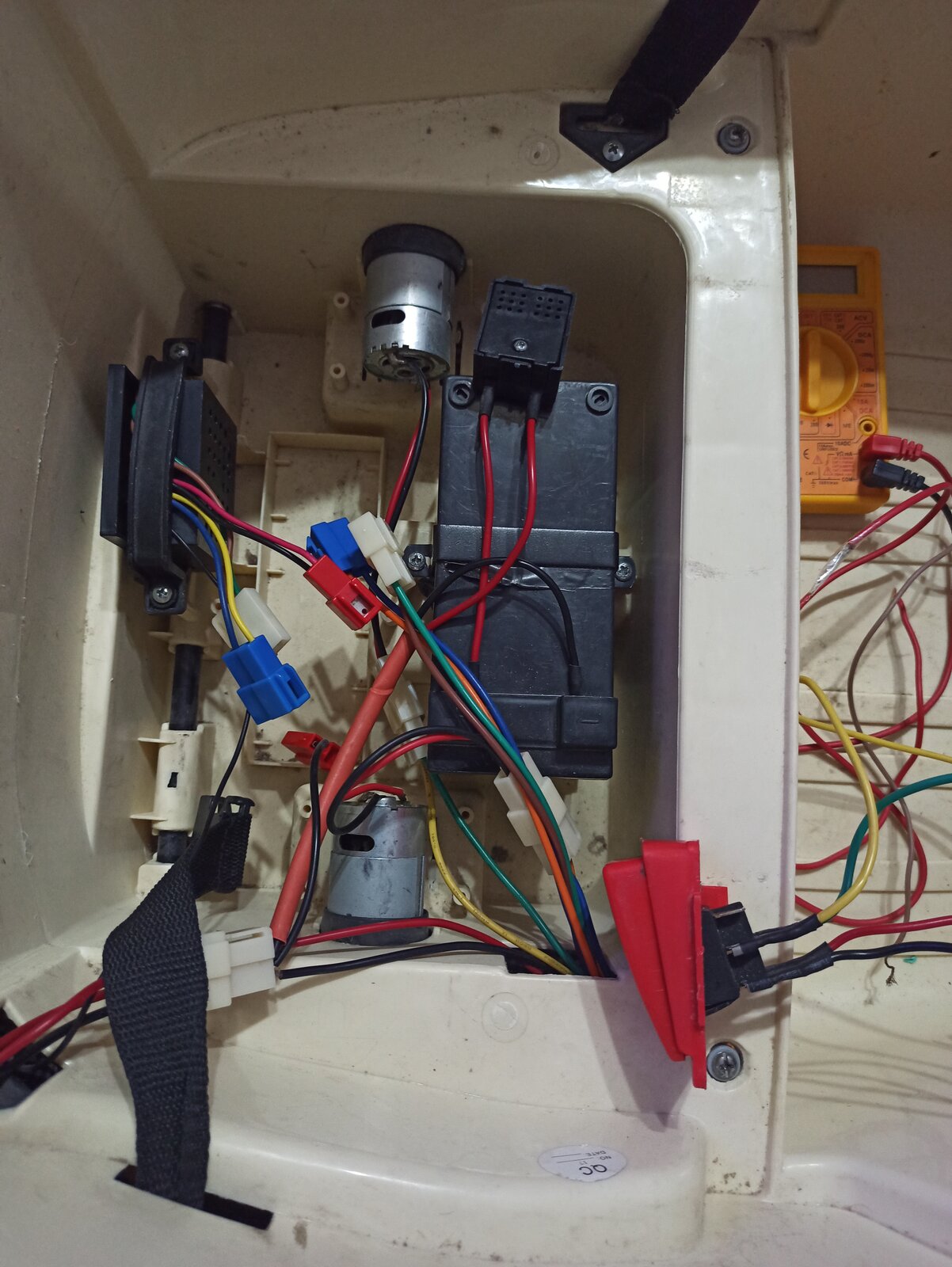

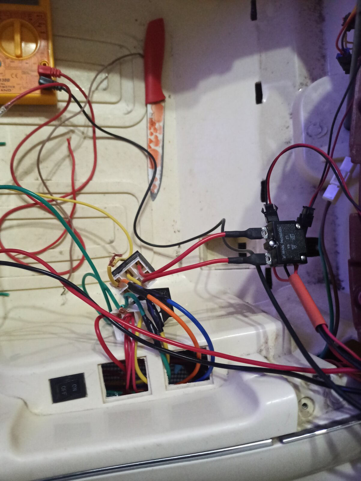

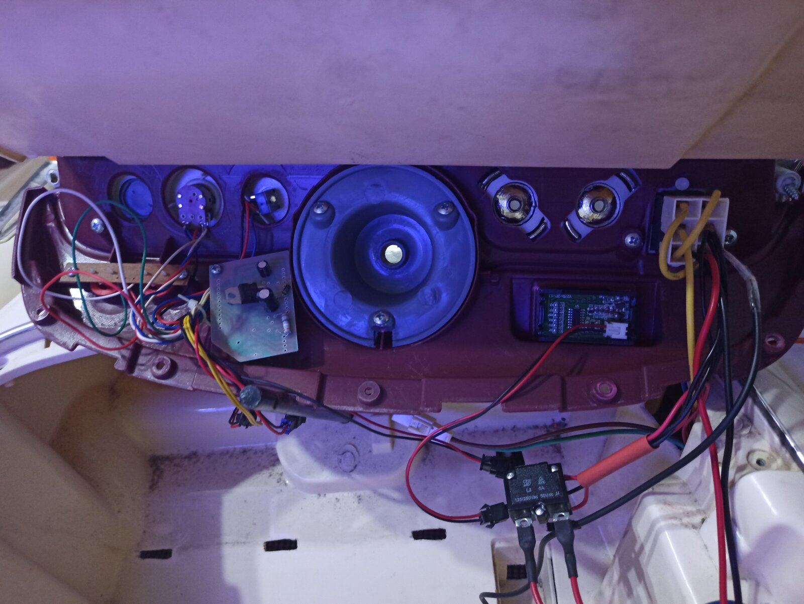

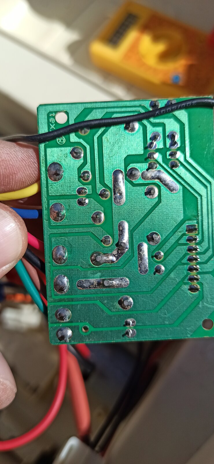

Akülü araba uzaktan kumanda ile çalışıyor. Sıkıntı yok. Fakat pedal modunda çalışmıyor. Akülü arabanın iki hafta önce akü şarj göstergesi ekranı göstermez oldu. Ama çocuklar akülü arabayı kullanıyorlardı. Geçen gün akülü araba pedal konumunda çalışmadı. Arabada 1-on of anahtarı, 2-uzaktan kumanda ve pedal anahtarı, 3-hızlı yavaş anahtarı 4-ileri geri 1-0-2 anahtarı ve 5-ayak pedalı mevcut. Arabayı soktum voltmetre ile ölçtüm akü sağlam, elektrik pedal uzaktan kumanda soketine geliyor, hızlı yavaş soketine geliyor, ileri geri soketine geliyor. Petala geliyor , ama araba çalışmıyor. Petala basılı vaziyette teker motorunu ölçtüğümde ise iki kablodan da 12 v geliyor. Buna bir anlam veremedim. Sorun nerede olabilir. İki tane sigorta var akü üzerinde ve hızlı yavaş soketine bağlı. İkisini de ölçtüm sağlam. Yardımcı olan ustalara şimdiden teşekkür ederim

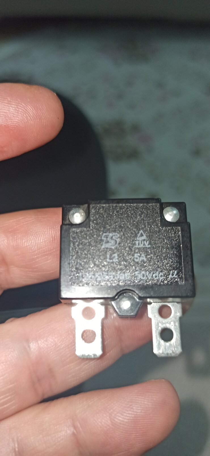

İlk resimdeki parça ne işe yarar akülü arabanın hala sorununu bulamadımyardımlarınızı bekliyorum

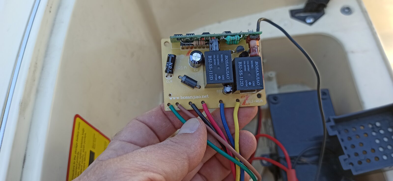

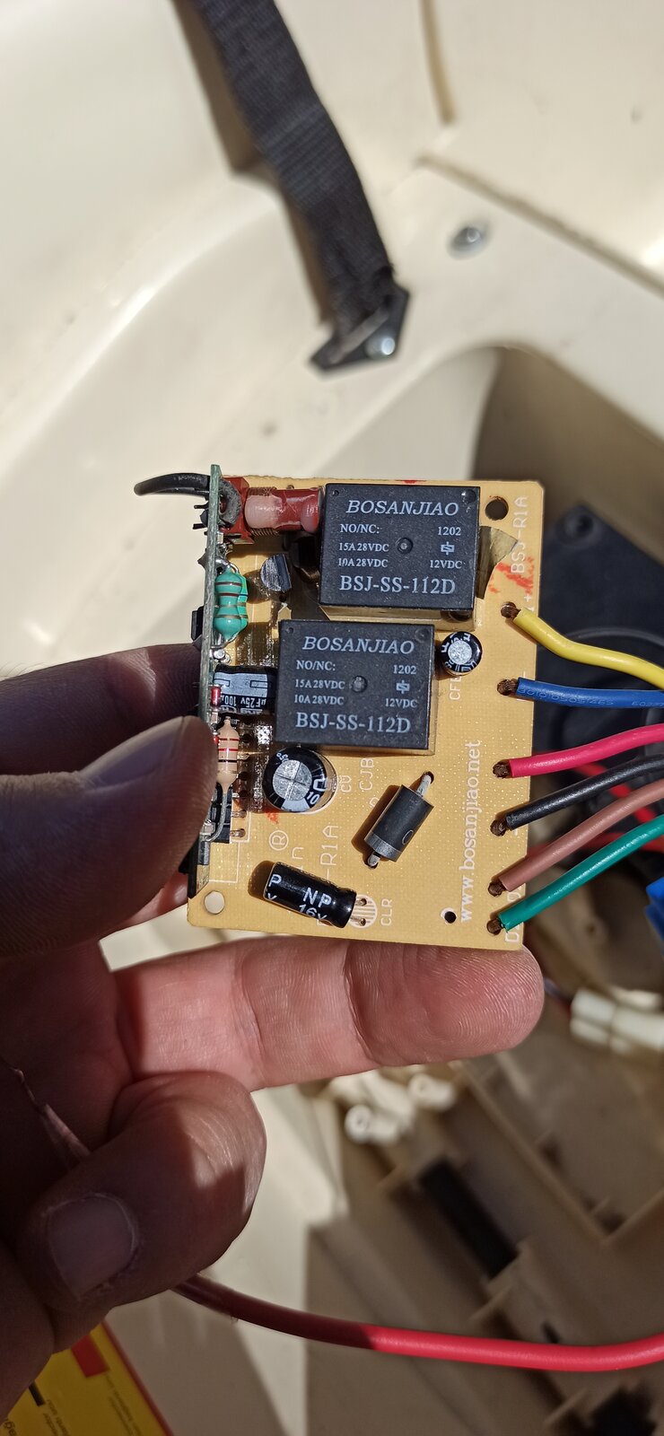

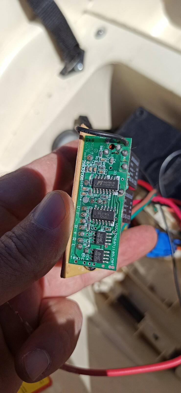

Kardeş kademe kademe gidin,
Öncelikle röle çıkışlarını(kontak uclarını) kısa devre edip motor dönüyormu(motor saglammı)
Daha sonra kumanda pedal vs gibi kontrol üntitelerini on/of ettiginizde kartın üzerindeki röleler çekip bırakıyormu kontrol edin(röleyi süren transistöre harici direnc üzerinden tetik vererek çalışıp çalışmadıgını kontrol edin)
Pedallın basma gücüne göre hızlanıp yavaşlıyorsa mutlaka bir mosfet ve pwm vardır kontrol edin.
Uzaktan kumandanızın pilini mutlaka kontrol edin,rf alıcı kartı dandik bir karta benziyor frekansı kaymıs olabilir.
vs vs benim aklıma gelenler bunlar.

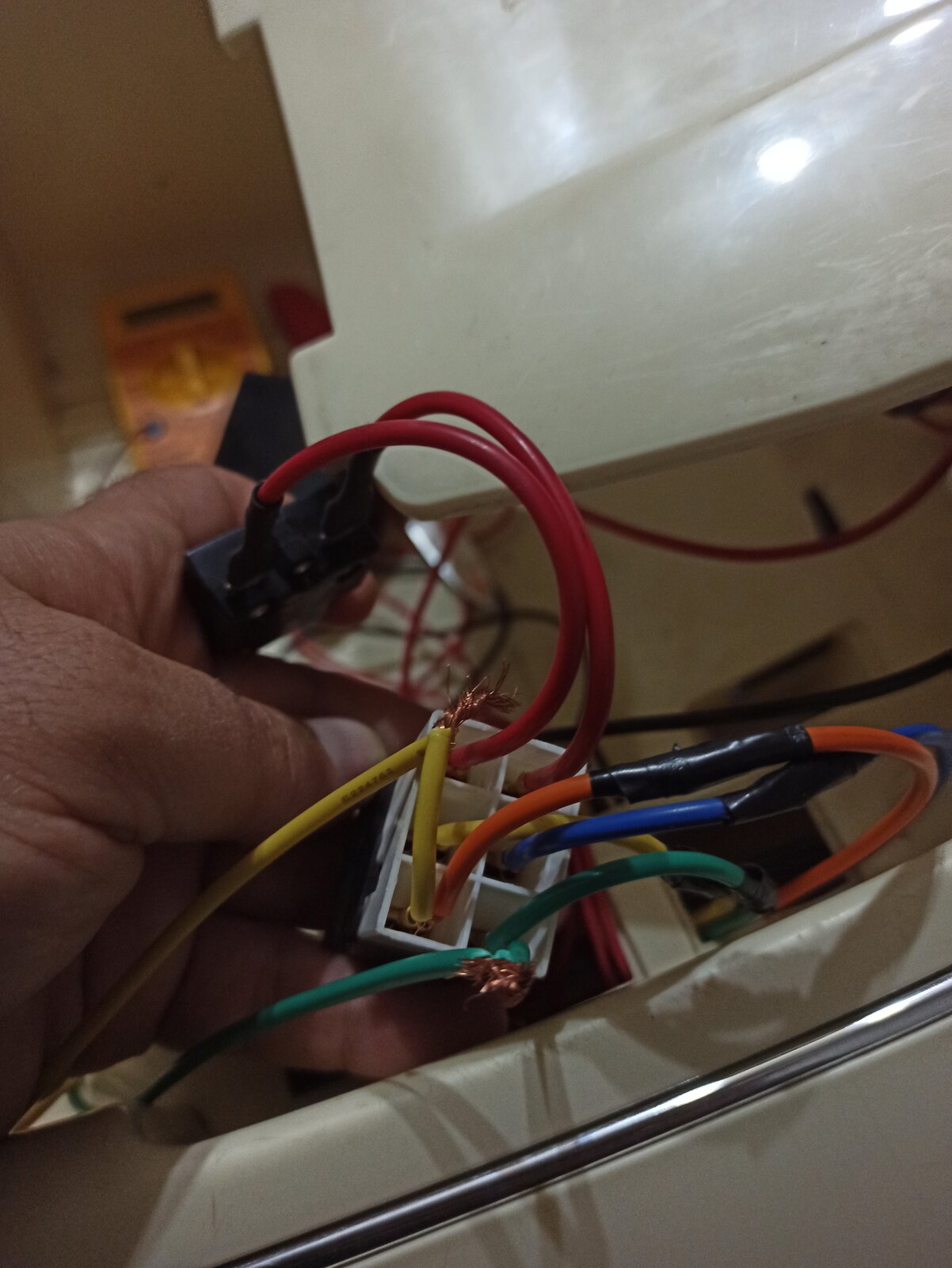

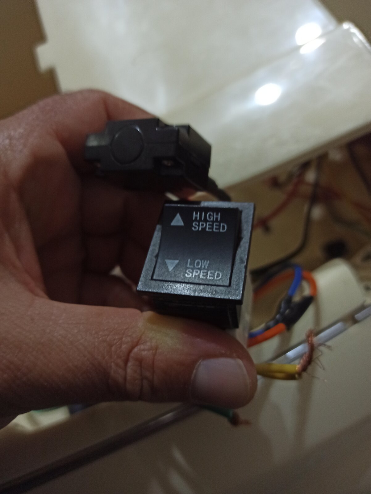

Pedalla çalışmıyor. Ekran göstermiyor. Uzaktan kumanda ile çalışmada da olur. Mekanik bağlayayım dedim bi türlü yapamadım. Tekerlek motorlarının iki ucu da artı geliyor. Nötr gelmiyor. Normal kendi bağlantısında. Role bozuk olursa bu şekilde arıza verir mi. Tekerlek motorlarının iki ucununda artı olmasının sebebi nedir acaba.
Sorun bu bölümde bu parçalarda olabilir mi. Burda motor artı aksi kablolarının ikisine de artı elektrik geliyor. Bi türlü bulamadım sebebini

Açma kapama , hızlı yavaş, kumanda pedal, ileri geri ve akü bağlantı şemasından da kontrol edebilmek için bu tür bir şema da bulamadım.
