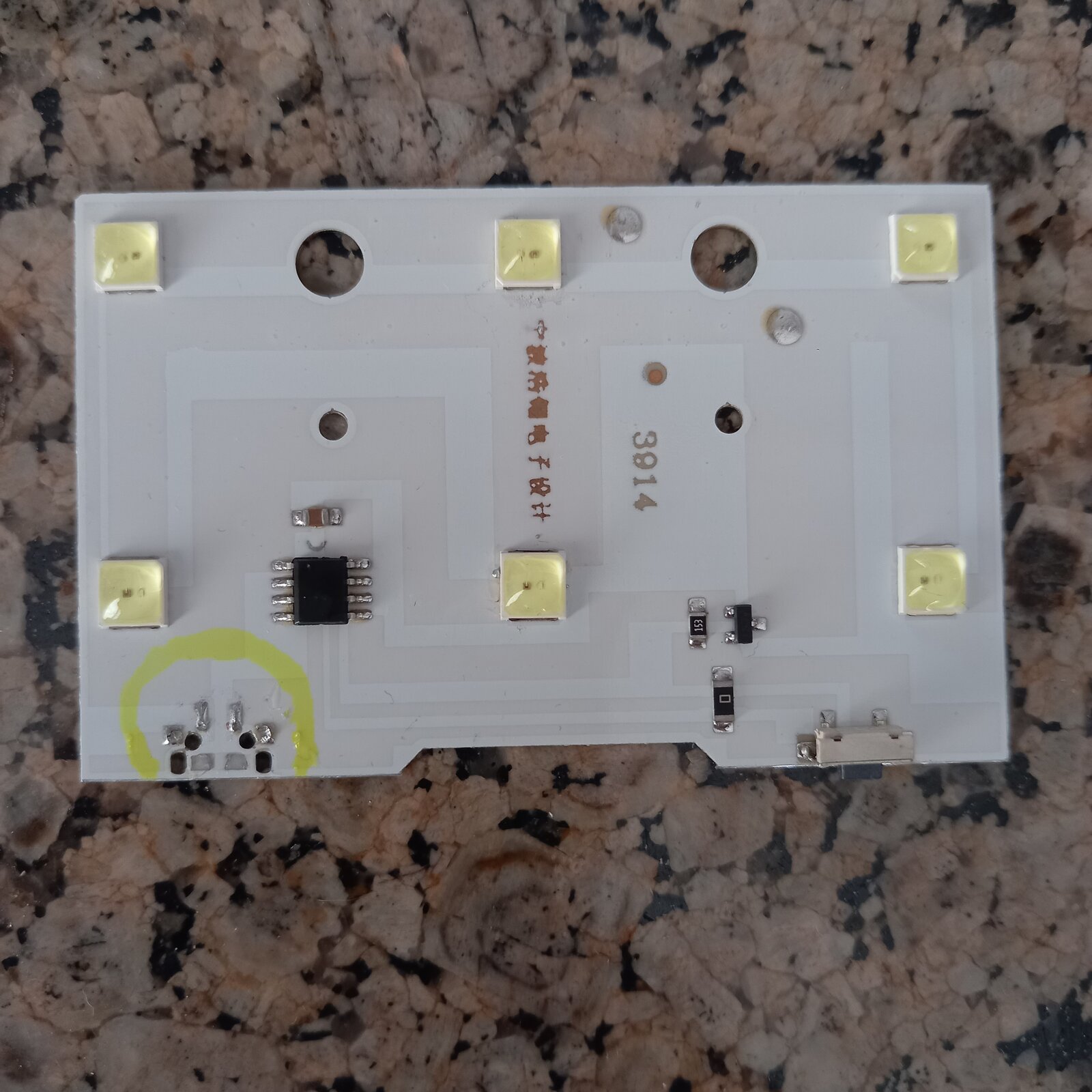

Merhaba, resimde görülen mor ışık ledlerinin olduğu kart üzerinde, sol altta bir mikro USB soketi vardı. Sanırım zayıf bir lehimleme yapılmış ki kabloyu takarken düşüverdi. Yeniden lehimlemek mümkün mü bilmiyorum ama mümkünse bile beni aşar gibi duruyor. USB kabloyu lehim görülen noktalara lehimleyebilir miyim? Veya elimde muhtelif voltajlarda adaptörler var. Onları kullanarak bir çözüm üretilebilir mi? UV ile sertleşen bir epoksi kullanıyorum ve şuan bütün işim durdu. Yardımlarınızı rica ediyorum. Teşekkür ederim.

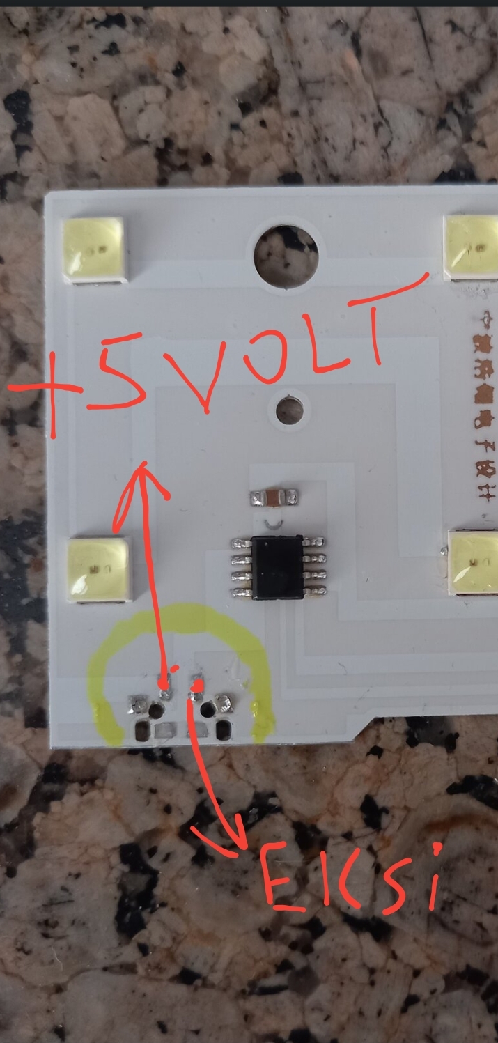

Kart şu an resimde durduğu şekilde 2 pin çıkış verilmiş. Bu pinlerden sağdaki 5 voltun eksi ucu, soldaki ise 5 voltun arti ucu. Buraya bu şekilde bağlantı yaparsanız calisir.

Serkan Bey teşekkürler. Soketi karta lehimleme imkanım yok. Ama 5 voltluk bir adaptörüm var. Onu lehimleyebilirim. Uygun olur mu?
Üstad muhtemelen sizi yanlış anlıyorum ama 2 şekilde denedim, resimlerdeki gibi. Notmalde düğmeye basınca yandığı için düğmeye kıskaç taktım devamlı ON konumda olsun diye. Ama sonuç alamadım. Neyi yanlış yapıyorum?
Kartta resimde duruş şekline göre sağa 5 volt kaynağın eksi, sol pine ise arti ucu baglamanizi söylemiştim.
Kablonuzda kırmızı işareti arti olur genelde. Buna göre ters voltaj vermiş görünüyorsunuz.
Haklısınız. Yazmayı unutmuşum, ben her iki şekilde de denedim. Siz yazarken 2 kere "sağdaki" diye yazmışsınız, ben hangisinde hata yaptığınızı sormak yerine 2 türlü de denedim 🤣🤣. Ama değişen bir şey olmadı. Bir detay daha vereyim. Kullandığım adaptör 1 Amper 5 Volt değerlerinde. Burada bir sorun olabilir mi?
Sorun anahtarla gibi. İki türlü de denediyseniz ya ledlerin oradaki sürücü entegresi gitti yada on of anahtari tam geçirmedi.
Ölçü aletiniz var mı?
Var. Ama sadece 20 ye getirip pillerin sağlam olup olmadığını ölçmede kullanabiliyorum. 🤭
