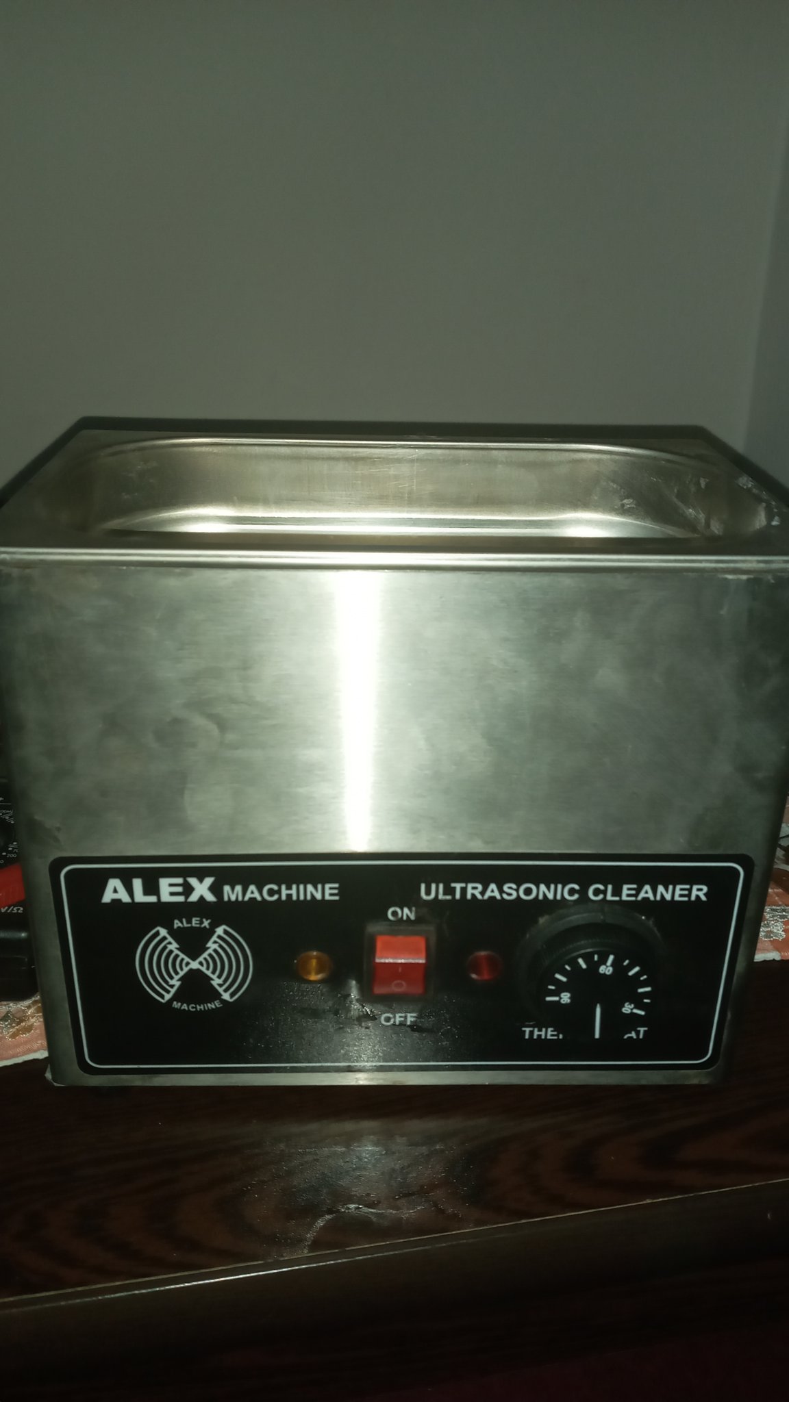

Elimde Alex makine 2LT ultrasonik yıkama makinesi mevcut. Makine ultrasonik güç düşüklüğü yapıyor. Sebebini bulamadım. Bu konu hakkında bilgisi olan biri yardımcı olabilir mi? Şimdiden teşekkür ederim.
Branşınızı bilmiyorum, genelde yardım istendiğinde cihaza ait parçaya ait resimler, cihaza ait geçmişi arızası hakkında biraz açıklayıcı bilgiler yapılır, arkadaşlar bunun üzerine yardım eder.

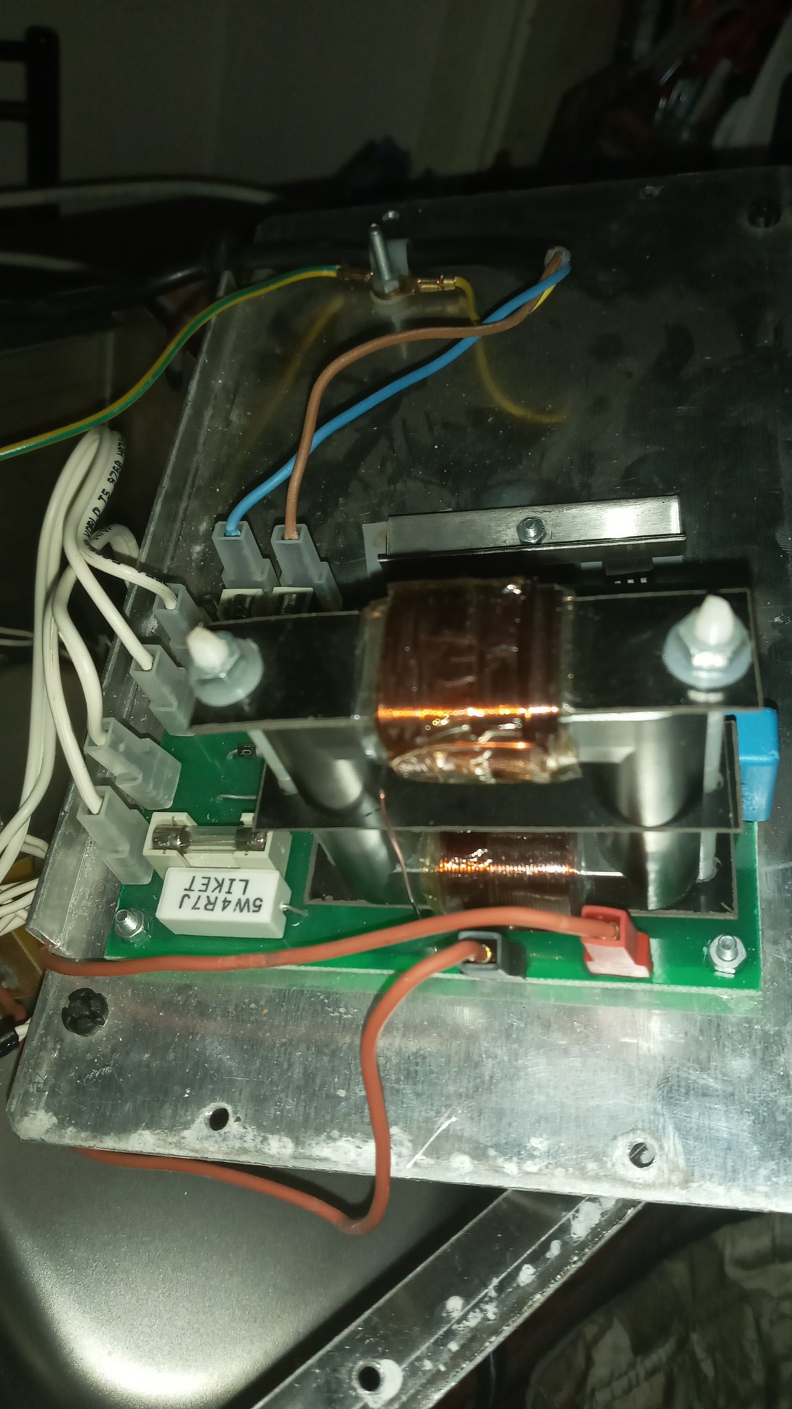

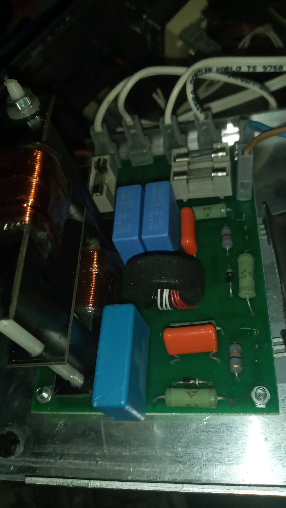

öncelikle forumda pek etkin olmadığımdan ötürü biraz acemice davranmış olabilirim. Cİhazı çalıştırdığımda sudaki titreşim çok az , gücü fazla almıyor gibi. Başka bir makinenin kartını denediğim de sonuç normal. Sorunun elektronik kartta olduğunu düşünüyorum. Gerekli görselleri ekledim. Teşekkür ederim.
    205.1 KB · Görüntüleme: 78
    289.7 KB · Görüntüleme: 82
    325.4 KB · Görüntüleme: 78
    163.7 KB · Görüntüleme: 76
Çok acemice işi devre, ısıtıcı var mı termostat ne işe yarıyor yoksa? Trafo cekirdeklerine hafif dokunarak gevşeklik var mı kontrol eder misiniz? Kartın alt yüzünü de ekleyin ama mümkünse bu saatte çekilmemiş daha net daha aydınlık resimler olsun.

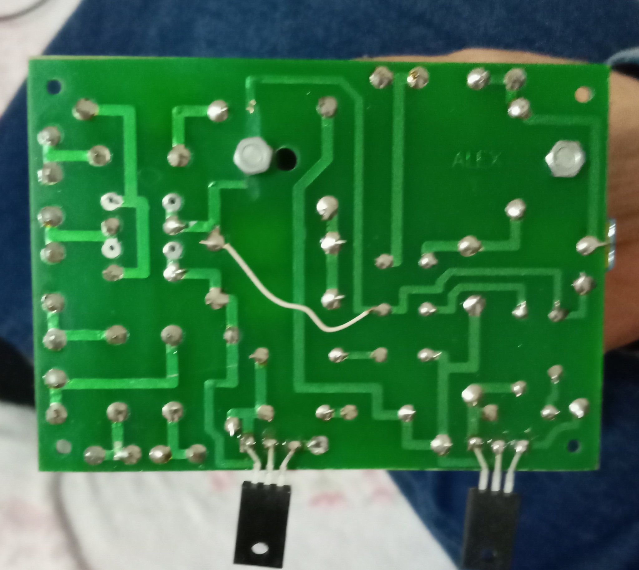

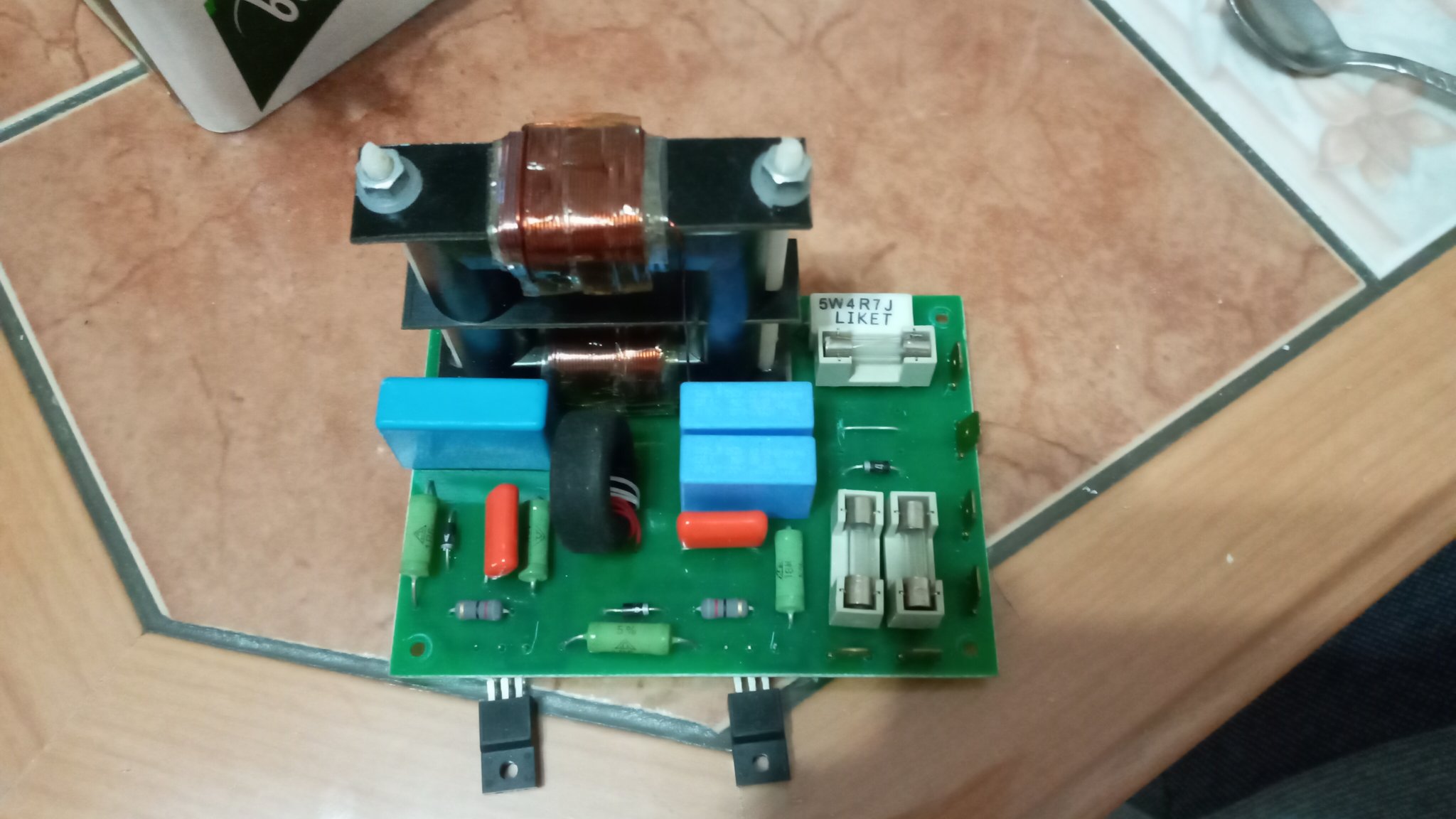

Evet cihaz kuyumcu atölyelerinde kullanılıyor. Güç transistörleri yenilendi herhangi bir değişiklik olmadı.
    213.8 KB · Görüntüleme: 80
    274.3 KB · Görüntüleme: 67
Kondansatör değişimi yap öyle dene, ama hepsini değiştir.
Kart sağlam durumdaysa eğer piezo malzemeleriniz arızalanmıştır. Piezo malzemeleri de piyasada tek tek satan bir yer yok diye biliyorum, en azından ben bulamamıştım. Makineyi aldığınız yerde piezolarını değiştirirler ancak.
