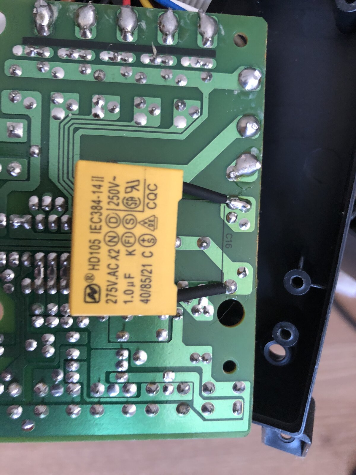

MErhaba. Vantilatör açma düşmesine basınca bir tur dönüp sonra duruyor. Forumda çok kişide bu sorun olduğunu okudum fakat tam istediğim cevabı bulamadım. Aşağıdaki resimdeki devre elamanını değiştirmek istiyorum. Pek bilgim olmadığı için bu devre elamanını internette ne olarak aratmak gerekiyor ve ya satın alırken nesine dikkat edeceğim ?
1 microfarad kapasitördür kendileri aynı değerde olmasına dikkat ediniz.
Teşekkür ederim. Birisi lcd ekran kablosunu çıkartınca vantilatörün çalıştığını yazmış. Ben de lcd kablosunu söktüğümde vantilatör çalıştı. Sadece sağa sola dönme tuşuna basınca kendini kapatıyor. Bir elektronikçi bulursam bu kapasitörü değiştireceğim.
Belli bir süre sonra kendisini kapattı. Yine çalışmamaya başladı. Bugün kapasitörü değiştirdim sorun çözüldü.
