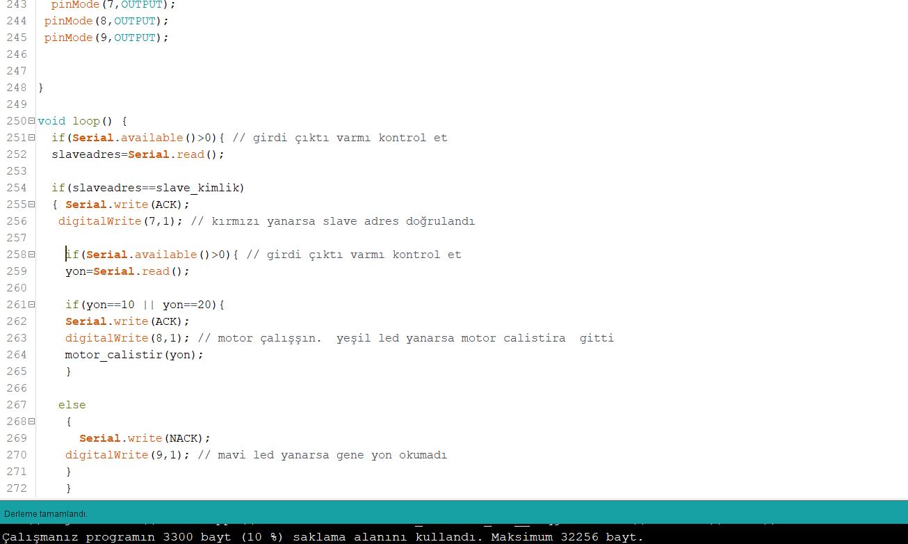

C# üzerinden oluşturduğum form ile
1.durumda slave adresi yolluyorum eşit olup olmadığını kontrol ediyor (5.satırda) ve o durum sağlandı. eğer sağlandıysa ack gönderiyorum bilgisayara.
2.durumda c# formunda ack eşitliğini kontrol ediyor c# üzerinde bu durumda sağlanınca bilgisayardan seri porta yön değerini yolluyorum(10 veya 20) ama orada nedense okumuyor o değerleri ve bilgisayara nack yani okuyamadığını gönderiyor
bir şeyi eksik mi yapıyorum :) teşekkürler

1) void loop() {
2) if (Serial.available() > 0) {
3) slaveadres=Serial.read();
4)
5) if(slaveadres==slave_kimlik)
6) { Serial.write(ACK);
7)
8) yon=Serial.read();
9) {
10) if(yon==10 || yon==20){
11) Serial.write(ACK);
12) digitalWrite(8,1); // motor çalışşın
13) motor_calistir(yon);
14)
15) }
16) if(!(yon==10 || yon==20))
17) {Serial.write(NACK);
18) digitalWrite(9,1);
8. Satırda birşey geldi mi diye kontrol etmeden okuma yapıyorsun. Daha senin ack PC ye ulaşmadan sen gelmeyen yanıtı okudun.
Haklısınız kodda tekrar tekrar değşiklik yaptım ancak 259. kod satırına geçmiyor yani hala yönü doğru bir şekilde okuyamadım
55265
if ile de olamaz while ile bekleyeceksin.
While(!serial.available()); // gelen birşey yoksa burada dön.
yon=Serial.read();
hocam while ile bekleyince de sürekli nack gönderiyor c# o veriyi gönderiyor 10 veya 20 gönderecek zaten onuda ekledim 2.fotoda. neden okumuyor okuyup ifin içerisine giriip işlemleri yapması gerekiren mailden istersen kodlari atayim

Yön değerini mantıksal VEYA || yapıyorsunuz.
Bu durumda hem 10 hem de 20 gönderdiğinizde her iki if bloğu da çalışacaktır.
Bunun yerine digitalWrite satırlarını yorum haline getirip ilk önce serial monitor'den gelen değerleri kontrol edebilirsiniz.
C++:
    yon = Serial.read();
        // değişkenin değerini yazdırıp elimize ne geldiğini görmekte fayda
        // var
        Serial.write(yon);
        if (yon == 10)
            Serial.write("Yon degeri 10");
        else if (yon == 20)
        else
            Serial.write("Bir hata var");
arakdaşlar ilgilendiğiniz için teşekkür ederim While(!serial.available()); yazdıktan sonra sorunumu çözüldü. ama başka uğraşmam gerken sorunlarıda uğraşıp bitirdiğimde tam anlamıyla paylaşacağım teşekkürler
