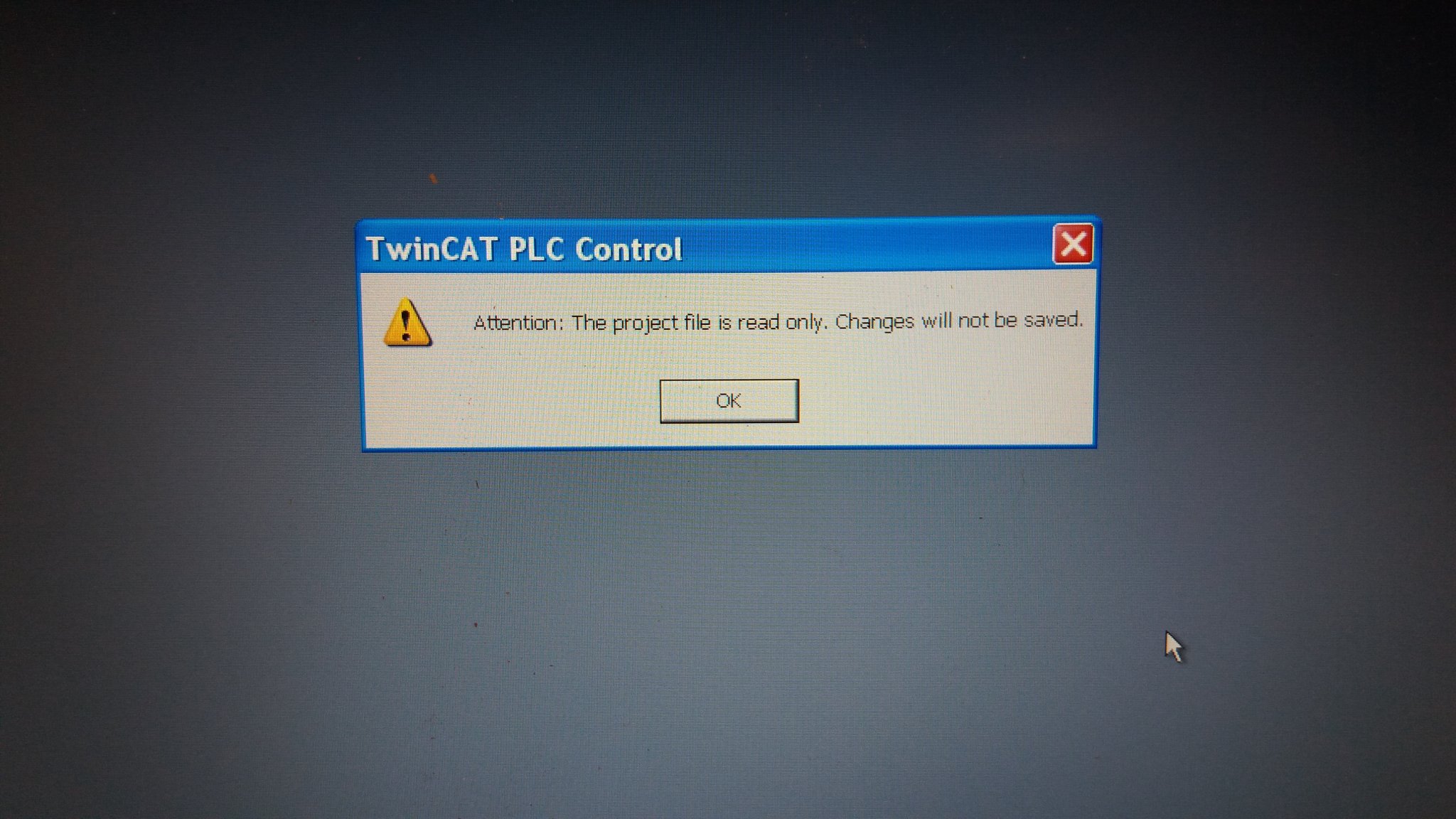

Merhaba,
Twincat2 proğramı yüklü bir makinadan proğramı çekerken Attention:The project file is read only.Changes will not be saved. uyarısını alıyorum.Konu hakkında bilgisi olan arkadaşlarım yardımcı olabilir mi?
Teşekkürler
    377.3 KB · Görüntüleme: 19
üstündeki cihaz modeli nedir? Doğru bağlandığınızdan eminmisiniz?
Bağlantım doğru.Programı çekmeye başlıyorum.İşlem tamamlandığında enson sorulan soruya yes to all dediğimde uyarıyı veriyor.
Aktardığınız medya cd / dvd ise mantık yanlış! Çok bilindik eski bir anlayış - otomatikman hata da denebilir. Bunların dosya özellikleri sadece "okunma" amaçlı işaretlenir. Dosyaları pc veya flaş bellek kopyalayıp sonra da özelliklerini değiştirip bundan sonra çalıştırıp yapılan değişiklikleri bu şekilde kaydedebilirsiniz.
