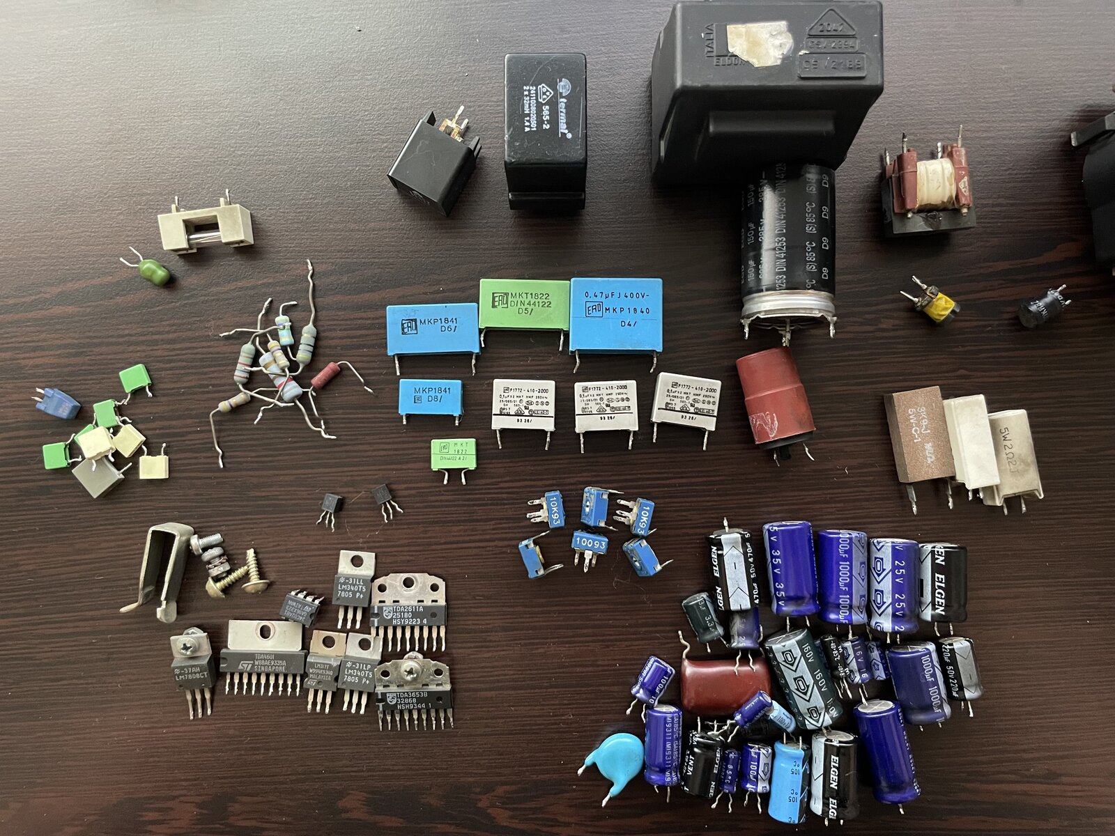

Ayırdığım tüm malzemeler:

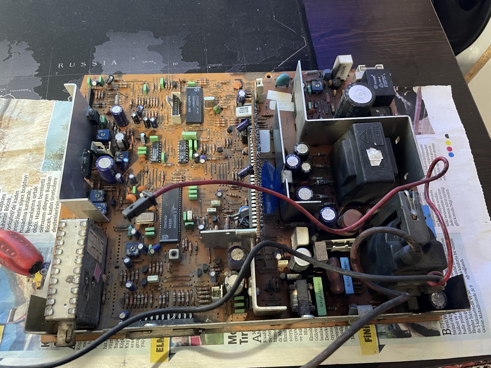

Öncesi

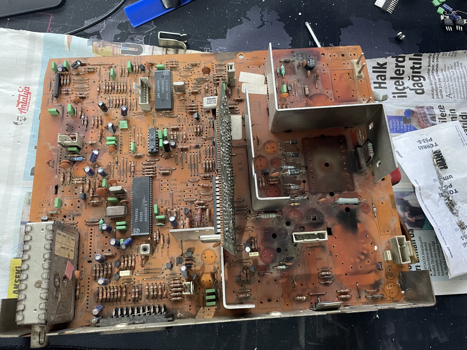

Sonrası
Ekli dosyayı görüntüle 91076
Ufak yeşil ve beyaz renklerdeki kondansatörleri de sökmeye devam edeceğim.

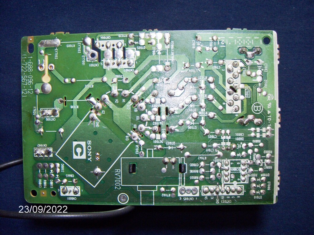

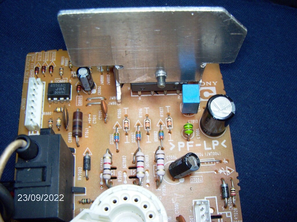

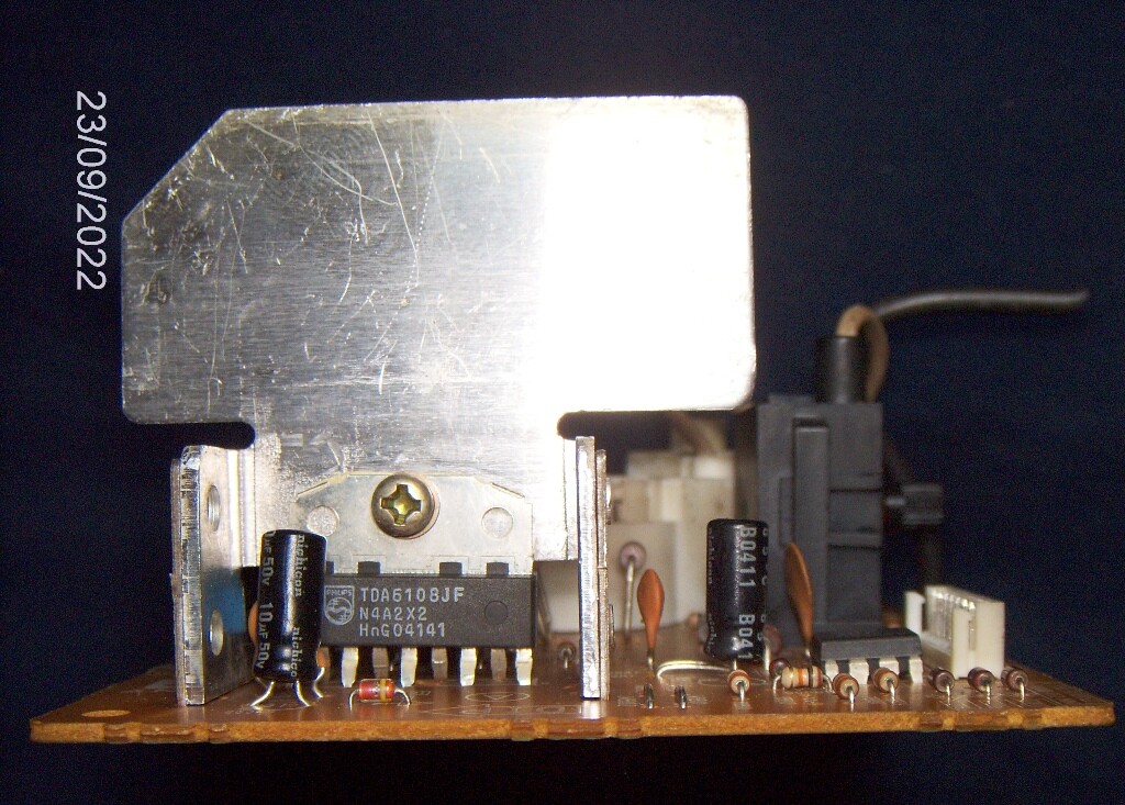

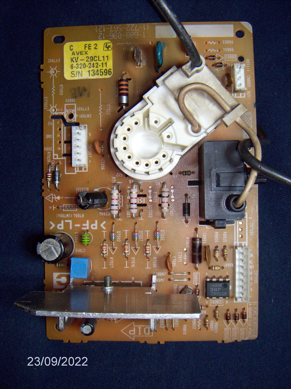

@Mr_YAMYAM hocam sanıyorum aşağıdaki Sony TV nin modüldeki ses çıkış bölümünü tanımladınız. Peki bu modüldeki Pilipis pardon Philips TDA entegreli ses çıkış performansı çin malı PAM modüllerin ses kalitesinden daha iyidir diyebilirmiyiz ?
Ekli dosyayı görüntüle 91079
Ekli dosyayı görüntüle 91080
Ekli dosyayı görüntüle 91081
Ekli dosyayı görüntüle 91082
Ekli dosyayı görüntüle 91083
Buradaki TDA entegre video sinyal amplifikatoru ses sinyal amplifikatoru değil.
ERO'ları iyi sakla. Bir kullanım yeri mutlaka çıkar.
Ayrıca TV stereo ise 5W civarı ses çıkış entegresi vardır.
Şöyle küçük ve HOŞŞ bir ampli yapabilirsin.
Mavi MKP (POLYPROPYLEN) gondansatörler çok gıymetli.
MKT olan da genel anahtarlama için ideal.
Beyaz olanlar muhtemelen Y2 tip ve elektrik devrelerinde idealdir.
Kapasite ölçümleri de doğru görünüyor, dursunlar bakalım ileride kullanırız :)
