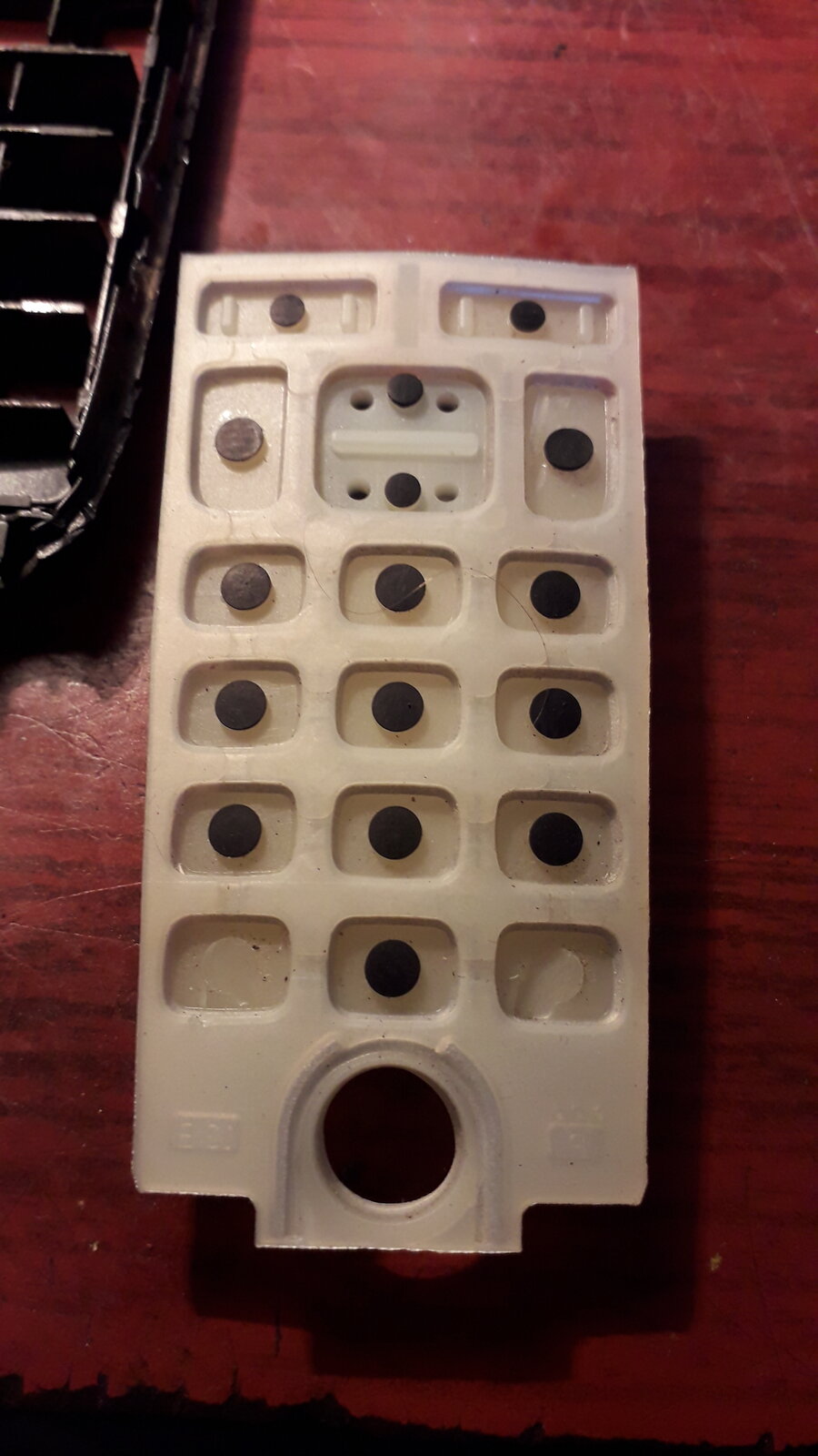

İsyerinde kullandığımız telsiz telefonun tuş takımında sorun vardı. Elemanlar çok şikayetçiydi ne zamandır. Bugün vaktim oldu söktüm dağıttım. Tuşların arkasındaki siyah malzeme kullanım sonucu aşınmış. Bu konuda yapılabilecek bir tamir önerisi olan var mi acaba? @serkan_48 senin masanda geçen gün baya telsiz telefon görmüştüm 😀
önce geçmiş olsun, ben böyle durumlarda önce tiner alkol gibi temizlik yapıyorum. estetik sorunu yoksa @ardem ustanın dediği gibi nakil yapılabilir alt taraftaki plaket kısmı da incelenmeli eğer temassızlık sorunu varsa likid baya ile tamir edilmeli.
Kullanılmayan tuşu arızalı yere montajı ile

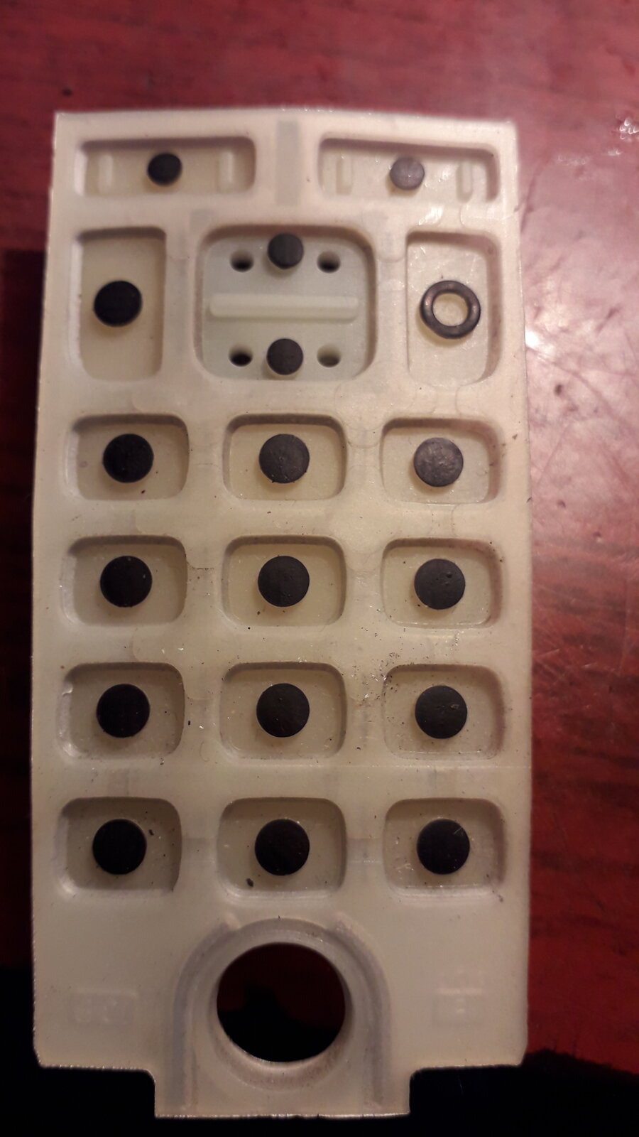

Bende alttan bir tuşun arkasını kesip üstteki eski tuşu traslayip yerine monte ettim. Oh ne güzel yaptım elime sağlık deyip toparladım. Baktım gene eski durumdan hiç farkı yok. Kartı kontrol ettim. Açma tuşu sistemi daha farklı. Bu tuşun arkasında bir smd eleman var. Büyük ihtimal cort. O yüzden yeni tuşumuz da para etmedi. Başka bir mesai de artık devam edicegim tamire.

Belki de bu tuşun orjinal halide böyleydi. Ortası boş olarak. Bastan beri de bozuk olan tuş değildi, smd elemandi. Yanlış teşhis ve yanlış çözüm konusunda tam bir numune uygulama oldu. İş yerinden bozuk bir tane aynısından buldum. Yarın bakalım onu da hacamatlayip anlarız işin aslını.
