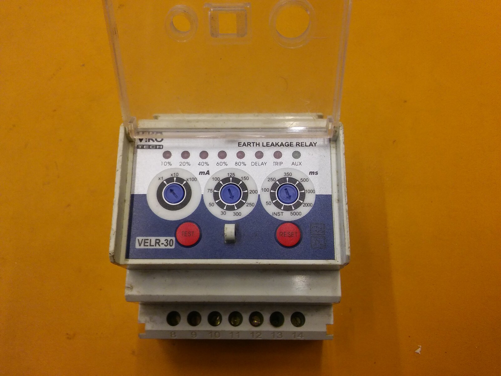

Herkese hayırlı işler diliyorum. Yukarıda ki viko velr-30 troid röle kullanılmış ana panomuza bağlı saha panolarımız mevcut. Saha panolarında 30 ma kar mevcut. Saha panolarında ki materyallerde oluşan kısa devrede saha panosunda ki kar yerine ana panoda ki troid röle tmş açıyor. 30ma kaçak akım rölesine göre troid rölesinde ki ayarlar nasıl olmalıdır?
Kısa devrede toroid röle nasıl açıyor?
Triod değil toroid.Ana panodaki 300 mA
100-200 ms olabilir.30 mA in ayarı olmaz.
Tipi A,F,Si olmalı.AC tip olmaz.5000 sn
çok yüksek.Diğer ayarlar normal.
Yazılım hatası için özür dilerim. 30mA kar ın ayarının olmadığını biliyorum zaten. 30mA kar olan panoda ki her hangi bir alet kaçak yağtığında ana panoda ki toroid röle tmş açıyor. Biz saha da ki panoda takılı olan 30mA kar ın atmasını istiyoruz. Bunun için ana panoda ki asgari ayarları soruyorum?
Sahadaki 30mA i 300mA selektif ile değiştirip,ana panodaki zamanı
250 ms. yapacaksınız.Sahadan giden başka çıkışlar varsa,o panola-
rada 30 mA A,F,Si tiplerden birini takacaksınız.Mevcut 30 mA ler AC tip
ise,onlarıda belirttiğim tiplerden birisi ile değiştirmeniz gerekecek.
Sahada oluşan, kaçak seviyesi 30 mA i az geçiyor da olabileceği gibi, çok çok fazla geçiyor da olabilir. Gerçekleşen kaçakların biraz üzerinde bir akım değerine set edersiniz. Ama istediğinizi asıl açma süresini 30mA lik lerin açma sürelerinin üzerinde bir zaman seçmelisiniz. Örnegin 350 MS gibi.
