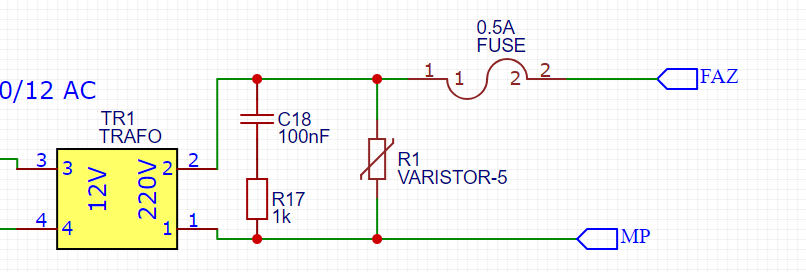

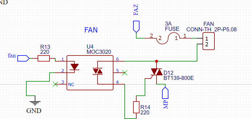

Kendime yapmış olduğum triyak kontrollü dimmer devresinde triyak kısa süreli olmasada 2 ayda bir bozuluyor. Sebebi nedir ?
MCU kontrollü dimmer devresi aşağıdadır.
100 nF kondasatör ve Direnc Şebeke girişine ekledim. Ama eksik bir şey mi var ? Şimdiden teşekkürler.
Peki ustam sen ne önerirsin ? Varistör mü Snubber mi ? Snubber ise değerler kaç olmalı ?
ben kolay bozulan triyak pek görmedim. muhtemelen kullandığınız triyaklar sahte olabilir. internetteki fiyatları çok ucuz görünüyor. isterseniz BTA26 veya BTA41 olanlarını deneyin.
Snubber seri direnç ve kondansatördür. Ve absorbe edeceği enerji varistöre nazaran daha azdır. Ayrıca yoktan enerji harcar ve ısınır.
