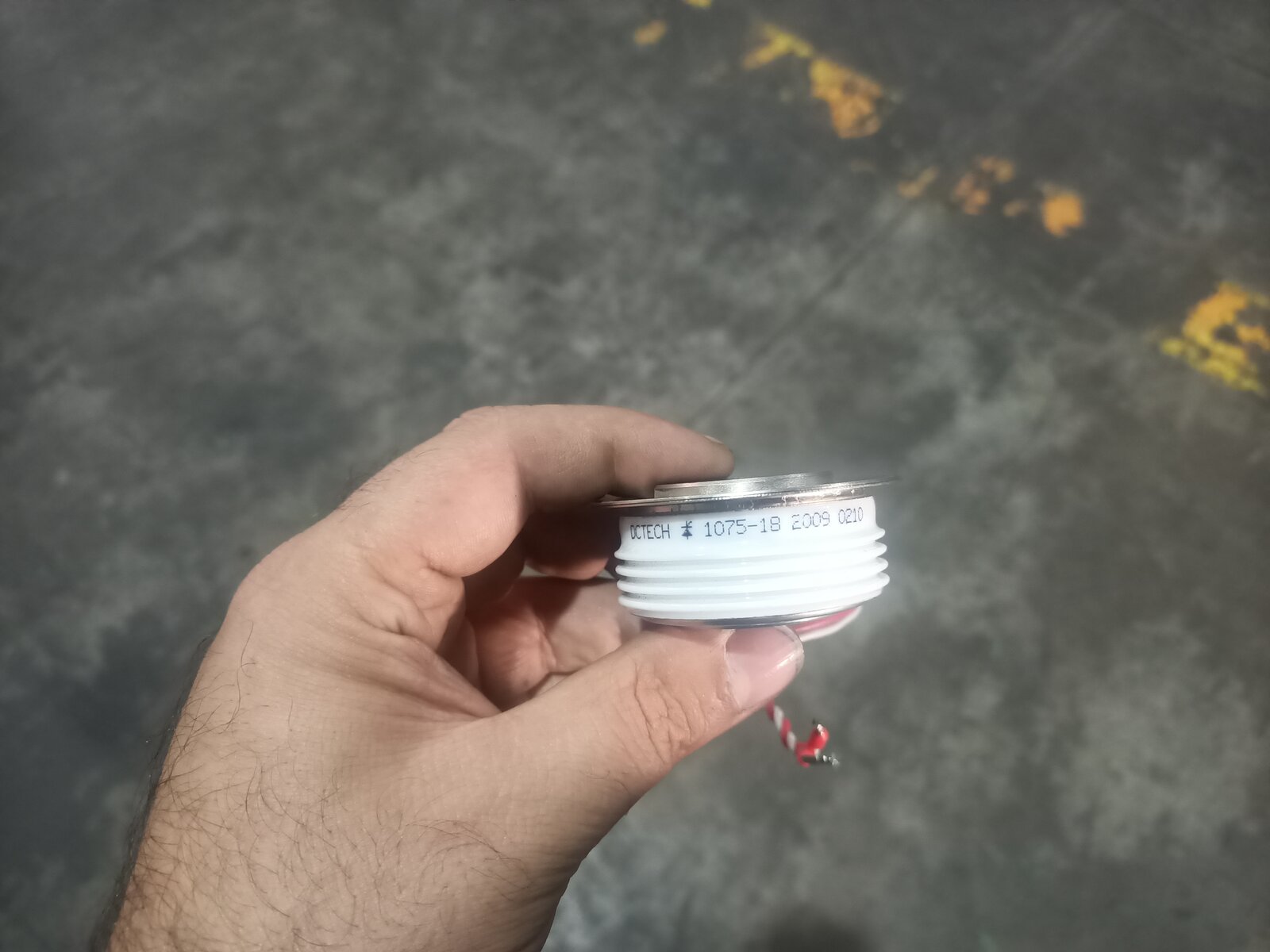

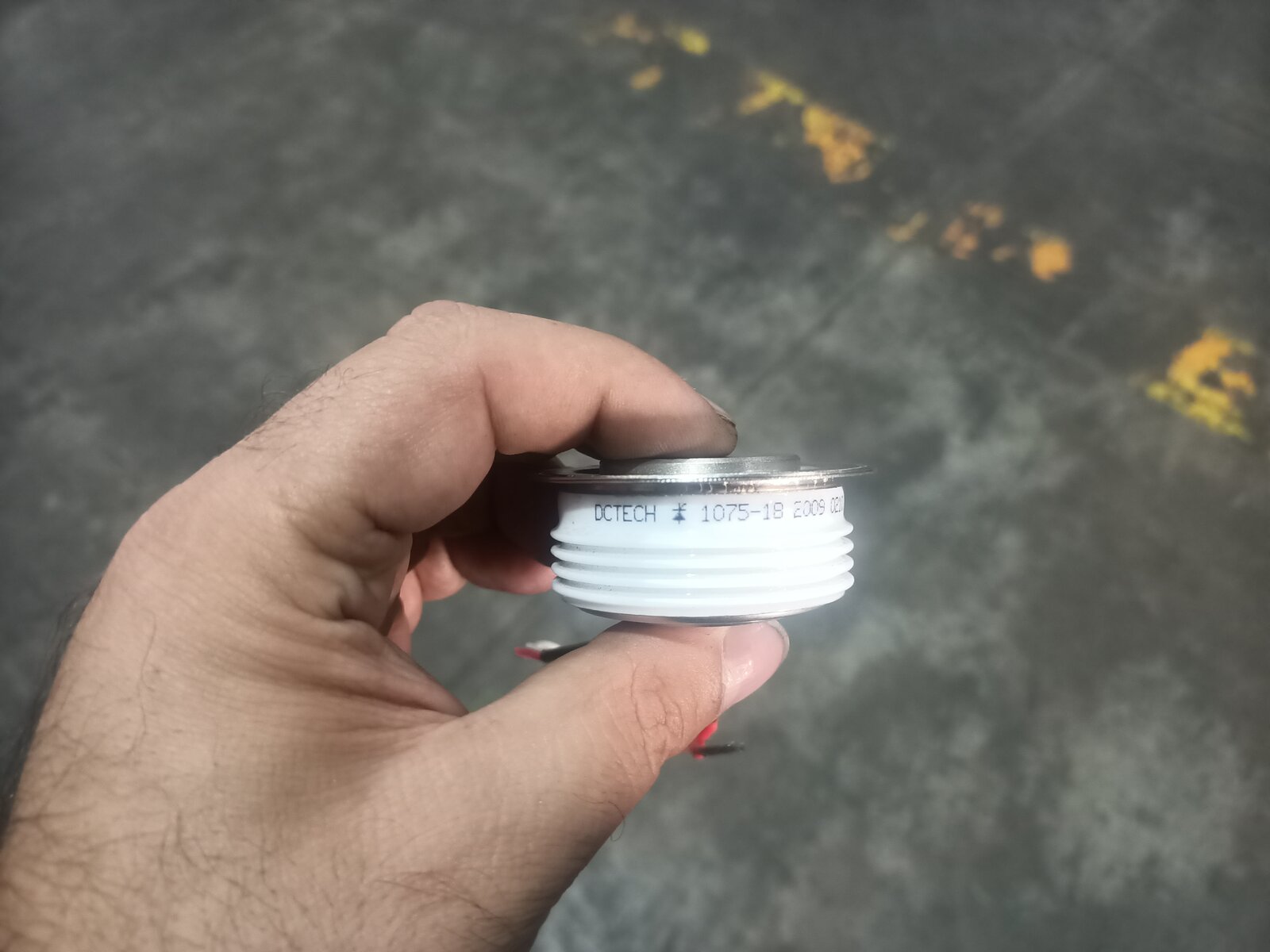

Slm arkadaş kaynak makineleri var bunlarda 1100 amper tristor var ama bazen tristorler patlıyor bunların koruma kartları flan varmı yada bir sistem yapabilirmiyiz
patlıyacak ki tamirciler para kazansın, servisleri, şirketleri para kazansın. bir de çok kısıtlı bilgi vermişsiniz. makineler nerede çalışıyor, jeneratörle mi kullanıyor bir çok makine üzerinde yazmadığı sürece jeneratörle kullanılmaz, makineler şantiyede mi atölyede mi kullanılıyor, bakımları yapılıyor mu? çalıştırılırken soğuma beklemeleri yapılıyor mu? bir çok kriter var.
Redkid , golgesinden hizli silah cekerdi, sigortanin, kisa devre aninda, yari iletken eleman patlamadan kopmasi gerekiyor, bunun icinde fast- ultra fast sigortalar kullanilmalidir,
tristörler eğer oluşan yüksek gerilimden yanıyorsa anot katotları arasına uygun voltajda ve güçte varistör takılabilir.
Hepinize teşekkür ederim fabrika içinde sabit punta kaynak makinesi bu disk tristor 1100 amper lik 250kva trafo primerine tristor üzerinden akım veriyoruz patladığı anda sıcaklık 40 derece okudum manuelinde Max 150 dereceye kadar yazıyor anot ve katod arası kisadevre oluyor
Tristor mu yoksa triak mi bu bahsettiğiniz ürün. Ac hatta genelde triak kullanılır.
İkinci konu burada kullanılması gereken Yöntem sıfır noktasında geçiş uygulanması lazim.
Bir bobin burada trafo oluyor sinüs sinyalinin sıfır noktasının dışında iletime sokup bobini induklemeye çalışırsanız bobin ciddi yüksek akımlar ceker.
Hatanız trafoyu sürme yonteminiz olabilir.
Bize sema resim v.s. paylaşmış olsaydınız daha kolay yorum yapabilirdik.
Kullandığımız tristor ve sürmek için kendi özel kartları var sıfır noktası ile ilgili bundan sekiz adet var ama sedece bitanesi patlıyor çözemedim patlayan da devamlı değil iki yada üç ayda bir yapıyor bunu arza devam etse bulabilirim tristor patladığı zaman ölçüp gerekli kontrolleri yapıyorum herşey normal tristoru değiştirip deniyorum makine çalışıyor 3 ay yada 2 ay sonra yine yapıyor
Gerekli resimleri yarın atacağım size bakalım tecrübeli abilerimden bir çözüm bulabilecekmiyim ben tikandim kaldim

ah be güzel insan @musa217 soruyu o kadar hatalı sorup anlattın ki, biz de merak içinde kaldık. ben tamirciyim, sadece çanta tipi kaynak makinesi tamir ettim. sizin makine sanayi punta kaynağı makinesi. bizler senin gözlerinle görmediğimiz için yorumlar karışıyor. yarın sizden beklentim bahsettiğin (değiştirdiğin kartın resmi) makinenin kendisi arızalı kart filan, umarım sorunu çözebiliriz.
Üstad hatalı anlattınız için ozr dilerim yarın genel foto çekip atacağım elimde yedek sürme kartı var onu değiştirip deneyeceğim bakalimbirde
tristör anot katot arasında varistör varmı.
Varistor yok
Varistor yok ustam
