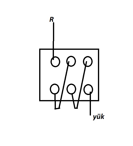

Siemens 3tf4322-0a model kontaktörümüz var. Bunu trifaze olarak kullanıyorduk. Aynı cihazı monofaze rezistans için de kullanabilirmiyiz? Rezistans 2kw gücünde.
Üç bacaktan da aynı fazı bölerek geçirenler de var ne kadar güvenli bilmiyorum ama daha az ısınma olması için bu şekilde kullanabilirsiniz
Sayın @emodiyator seri bağlantı derken bu işlem tam olarak nasıl yapılıyor.
Kusura bakmayın iyice anlamak istediğim İçin soruyorum.
58629
Cevaplar için çok teşekkür ederim. Peki tek faz giriş tek faz çıkış yaparsak ne olur?
Kontaktör her fazı ayrı ayrı kontaklamıyor mu?
Yine çalışır yükün fakat tekli bağladığın kontaktan akım geçtiği için o kontak yıpranır diğerleri sağlam kalır.Seri bağlamanın amacı eşit yaşlanmasını sağlamaktır.
