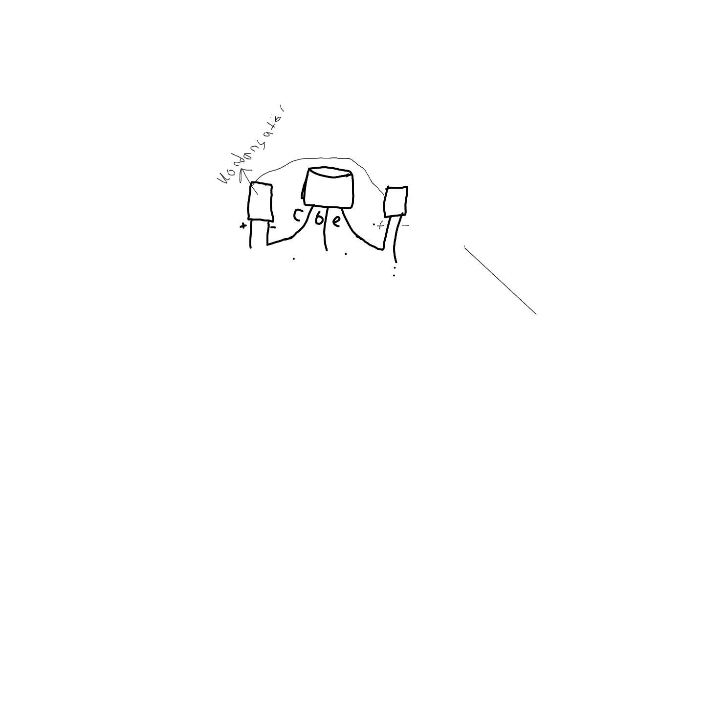

Transistörün beyz ine akım verirsem iletime geçer mi
ltspice similatörü kullanın. ücretsiz.
akım geçmesi için akımın dolaşabileceği içinde doğru yönde bağlanmış gerilim kaynağı bulunan bir çevre olması lazım.
Transistörün beyz ine akım verirsem iletime geçer mi Ekli dosyayı görüntüle 60212

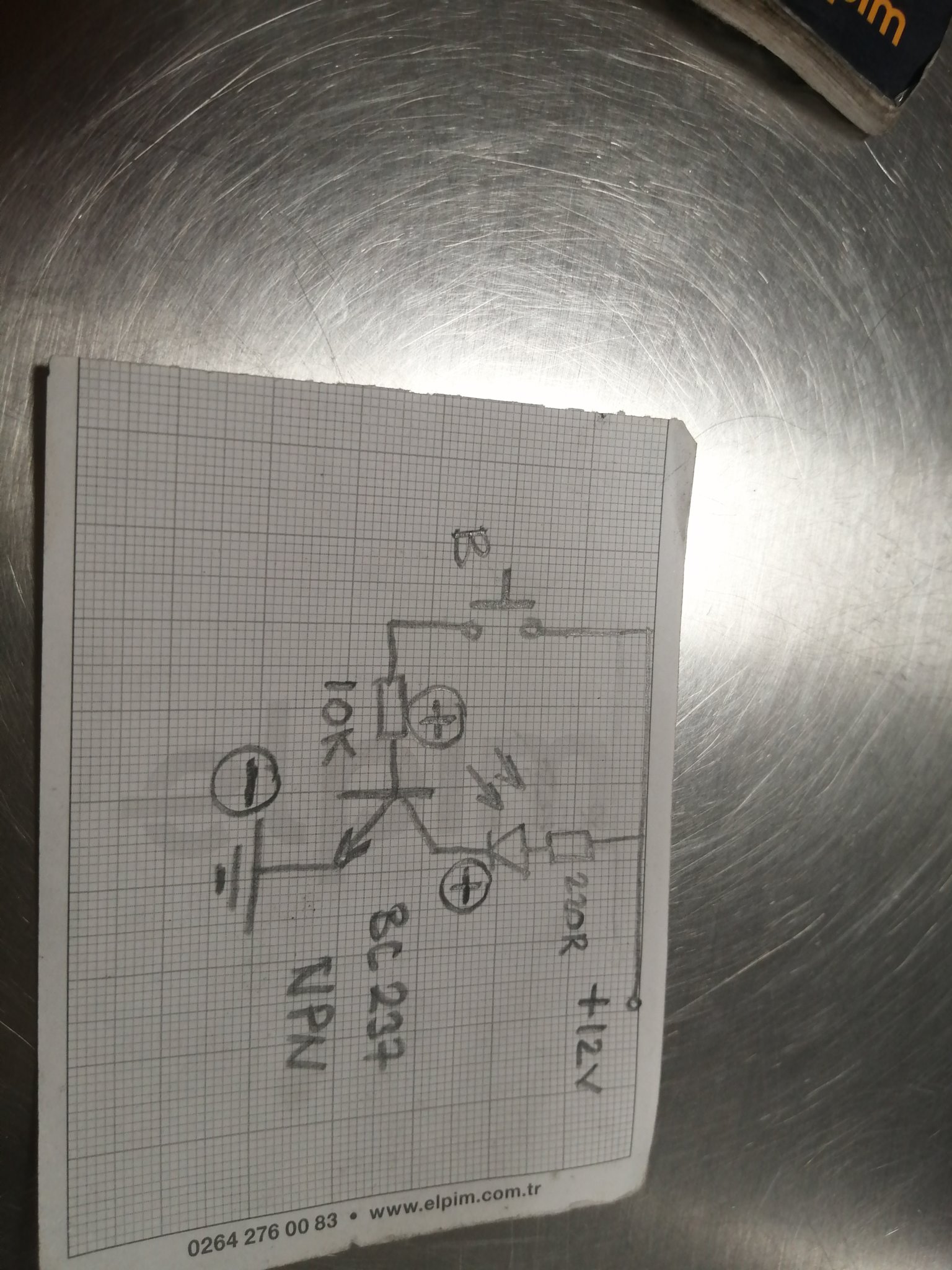

Merhaba transistörler elektroniğin can damarıdır. Bjt transistör de aşağıda çizimde beyden b butonuna bastığın sürece transistör emiter kollektör arası akım geçişi olucağı için kollektöre bağlı olan Led yanacak tir.
Bjt transistörler NPN ve PNP OLMAK üzere ikiye ayrılır npn transistör de yük röle, Led, lamba neyse artık kollektöre bağlanır.
Pnp de ise tam tersi...
TR nin Polarite lerini de belirttim
