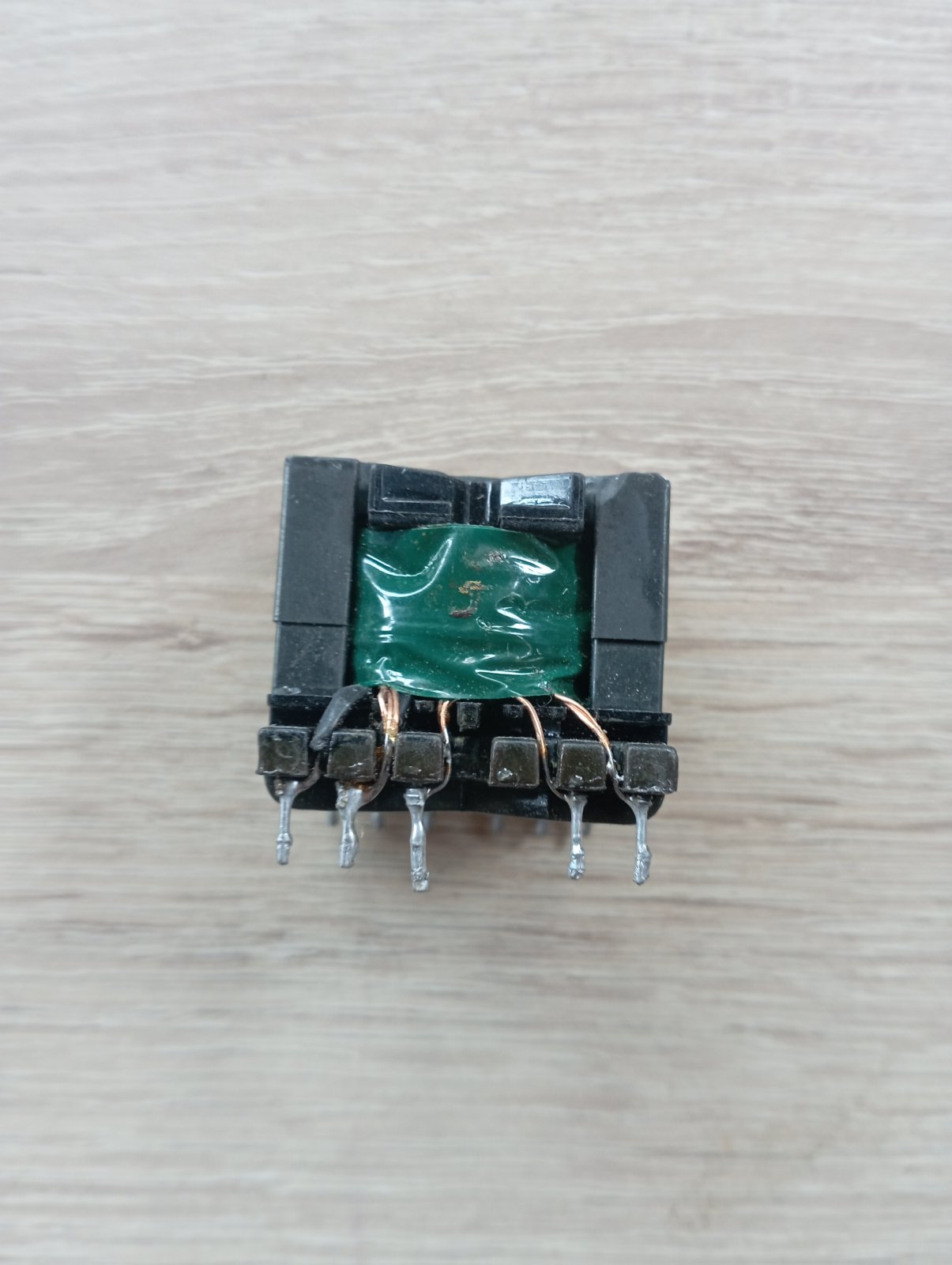

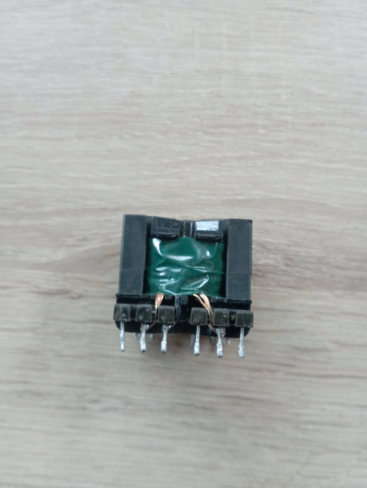

Çeşitli Devreleri Söküp Parça Çıkarıyordum. Şarjlı Motor Şarj Aletini Söktüm(48V 14A) içinden böyle bir trafo çıktı bunu harici çalıştirabilirmiyim? Üstüne hicbisey yazmıyor o yüzden detaylı bilgi veremiyorum.
Çeşitli Devreleri Söküp Parça Çıkarıyordum. Şarjlı Motor Şarj Aletini Söktüm(48V 14A) içinden böyle bir trafo çıktı bunu harici çalıştirabilirmiyim? Üstüne hicbisey yazmıyor o yüzden detaylı bilgi veremiyorum.Ekli dosyayı görüntüle 113743Ekli dosyayı görüntüle 113744
Bu parçalar yüksek frekanslarda sürülen - hatta devre bazlı üretilmiş olabilecek - parçalar . Yani aynı cihaz ya da devreye donör parça olarak kullanmaktan başkası biraz zor .
En doğrusu bir tane Sinyal Jeneratör, bir tane de Osiloskop almanız, bunlarla istediğiniz dahil birçok ölçüm yapabilirsiniz.
güzel insan, genç adam, kamyon arkası yazılar gibi (kamyonum çeker 40-50 ton, gönlüm çeker paris hilton)
anahtarlamalı yani smps cihazlarda çalışan 10 trafodan dokuzunu çalıştıramazsın çalışanlarda kaynak makinelerindeki sistemlerde, inverter klima kartlarının bazılarında gömülü olan kapalı trafolardır. zaten en çok arıza yapanlarda kapalı trafolardır. yerine göre 5-12-15-24 volt verir. hani devresi üzerinde süren zımbırtı olmadan hiç bir işe yaramaz, sağlamsa yedek parça taklidi yapar, değilse bakırını söker hurda olarak değerlendirirsin.
