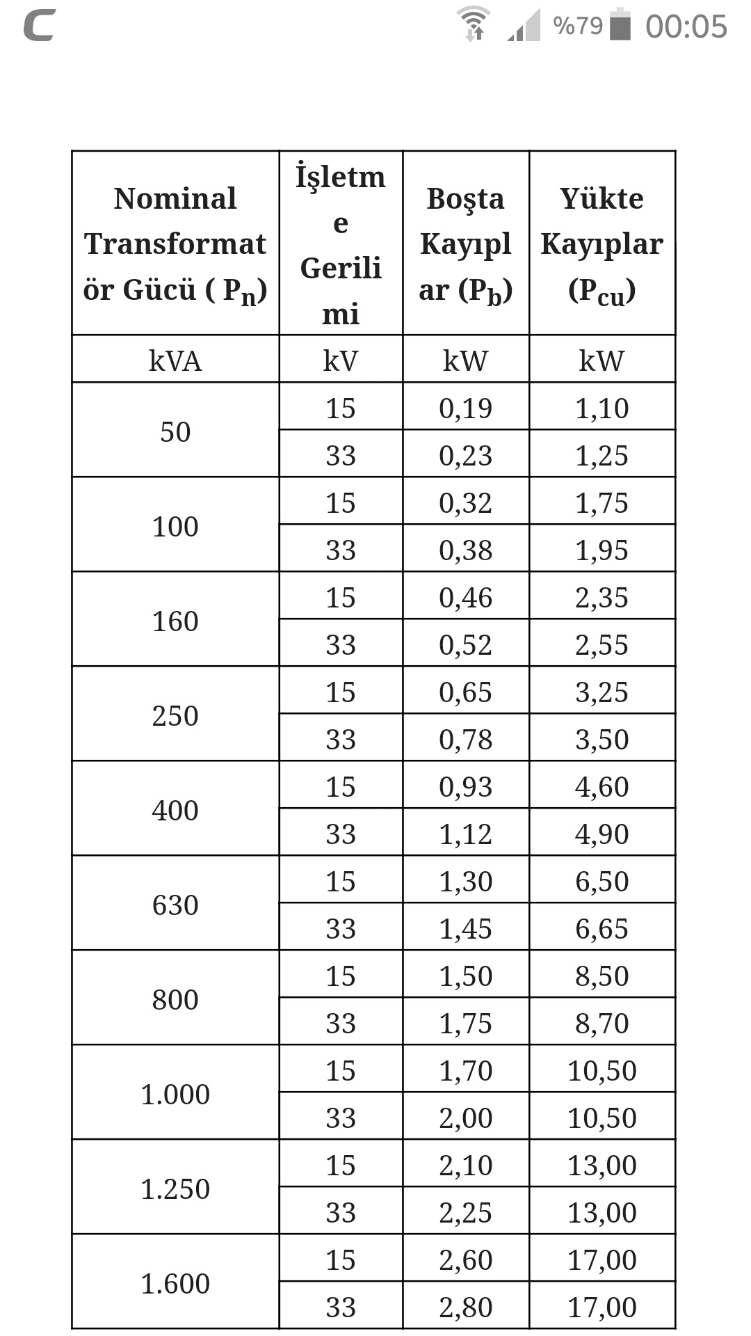

merhaba üstadlarım.
tarımsal sulama için kuyu vurdurup 50 kv trafo bağlattık.
araziye küçük bir oda yapıp oraya da bir lamba bağlamak istiyoruz.
sulama olmadığı zamanlarda da lambanın yanmasını istediğimizden trafo sürekli açık kalacak.
fakat trafo açık kaldığı için trafo kaybı bedeli ödememiz gerekiyormuş. bu bedel nasıl hesaplanır ne kadar öderiz. şimdiden teşekkürler.
50 kVA trafo boşta 250 W civarı elektrik harcıyor.O da günde 5.5 kWh elektrik tüketimi demek. Seksiyoneri açınca trafo enerjisiz kalıyor.Sayaç nasıl yazıyor o kısmı anlamadım ??
sanırım ben anlatamadım hocam. 50 kw trafo kullanıyoruz sulama için. Bize şunu dediler; su ile işiniz bittiğinde trafonun enerjisini kestirin (seksonelleri kapattırın) yoksa pompayı kullanmasanız bile trafo elektrik harcar ve size kayıp kaçak bedeli yansır.
bende merak ettim trafonun enerjisini kestirmezsek ve hiç kullanım olmazsa trafo açık kaldığı için ayda ne kadar fatura öderiz.
