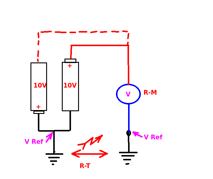

Topraklamanın esası REFERANS noktası oluşturularak bu referansın başka yerlerle veya sistemlerle irtibatlanarak, buralarda da sıfır potansiyelde olduğunun varsayılması esasıdır.
Sıfır potansiyelde varsayılabilmesi için ise koşulların tekniğine uygun olarak sağlandığının bilinmesi gerekmektedir. Aksi takdirde buradaki potansiyeli asla sıfır olarak kabul edemeyiz.
Resimde bir referans noktasına göre potansiyel farkının ölçümlenmesi anlatılmıştır.
R-T= 1000 ohm R-M=10.000ohm olarak kabul edilirse, burdaki ölçülen potansiyel fark 9V olacaktır.
Bu potansiyel fark ister artı uçtan ölçülsün, isterse eksi uçtan ölçülsün, sonuçta burada bir potansiyel fark vardır ve bu potansiyel farklar bağlantı kutuplarına göre artı veya eksi potansiyelde olabilmektedir.
Yani ölçü aletinin bağlı olduğu V referans ucu, artı ya da eksi olabilir anlamındadır.

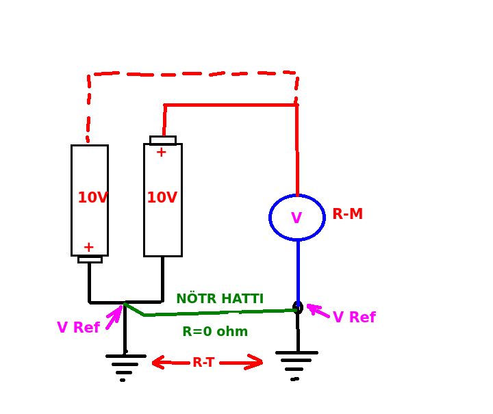

Her iki V referans ucunu birleştirirsek ne olacaktır...?
Nötr hattı olarak bilinen bu bağlantı, uygulamalarda zaten mevcuttur. Bu hattın teorik direncinin sıfır ohm olduğunu varsayarsak, ölçü aletimizde ölçmüş olduğumuz gerilimin kaynak gerilimine (10V) eşit olduğunu her halükarda göreceğiz.
R-T olarak belirlenmiş toprak direncimiz tamamen ihmal edilmiş olacaktır.
Nötrleştirme kavramının doğru açıklamasını yaparsak, bu kavramın sıfır potansiyelde veya sıfıra yakın olduğunu belirtebiliriz.
Sistem sıfır noktası (SYSTEM ZERO POINT) olarak bilinen bu uygulama teorik olarak asla sıfır olmasa da sıfır ya da sıfıra yakın olduğu uygulama devrelerinin mantığı ve tasarım doğrultusunda belirlenebilmektedir.

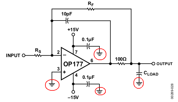

Günümüz elektronik tekniğinde bu uygulama zaten yıllardır yapılmaktadır.
Bir örnek verecek olursak, toprak hattı bağlantısı olmayan bir amplifikatörün tasarımı ve iç devrelerindeki sıfır kabul edilen bağlantılarıdır.
ÖRNEK DEVRE.
Devre üzerinde kırmızı ile belirtilmiş bağlantılar TOPRAKLAMA işareti olarak görülse de esasen bu bağlantıların toprak hattı ile ilgisi bulunmamaktadır.
Çünkü buradaki potansiyel farklar devre tasarımına göre sıfır kabul edilmektedir.
Ekli dosyayı görüntüle 46336
ÖRNEK DEVRE.
Ekli dosyayı görüntüle 46338
