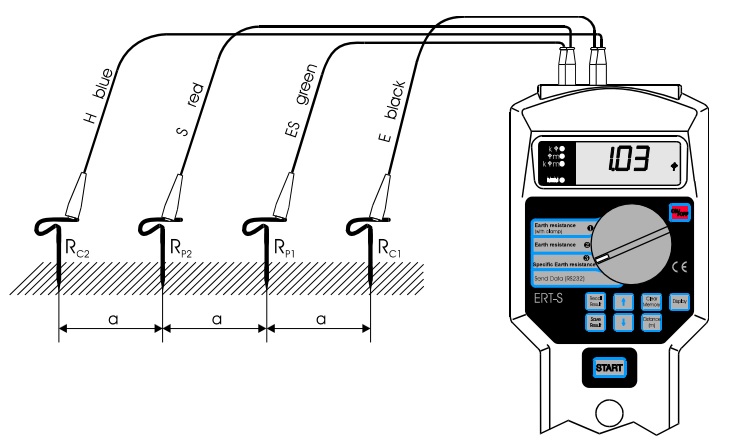

Toprak Özgül Direnci Ölçümü (Wenner Metodu)​
Toprağın özgül direnci ölçümü “a” eşit mesafesi ile 4 adet kazık Toprak üzerinde bir çizgi halinde yerleştirilerek ölçüm gerçekleştirilir. Test cihazı “I”
akımı iki elektrot arasına enjekte edilir. ( E ve H). ES ve S elektrotları arasındaki ∆V gerilim potansiyeli ölçülür.
Toprak Özgul Direnci Ölçümü Wenner Metodu
Kullanılan ölçüm cihazı geleneksel toprak direnci ölçüm cihazıdır , ancak cihazın akım verme ve ∆V potansiyeli
ölçme yeteneği olmalıdır. Ohmmetre üzerinde okunan direnç değeri R özgül direnci hesaplamada kullanılır.

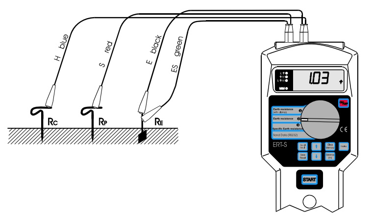

2 Kazıklı Topraklama Ölçümü​
Bu metotda akım vermek ve 0V potansiyel gerilim sağlamak üzere 2 harici elektrod (kazık) kullanmak gereklidir.
Kullanılacak kazıkların yerleri topraklama (RE) noktasına göre belirlenmesi gereklidir.
İki Kazikli Topraklama Direnci Ölçüm Yöntemi
2 Kazıklı ölçümde Rc ve Rp kazıklarının arasını birbirine yakın tutmamanız gereklidir. Topraklama kazıklarını doğru yerleştirdiğinizden emin olmak için kazık yerlerini değiştirerek ölçümü tekrarlayabilirsiniz.

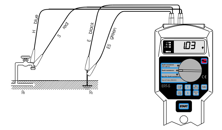

Tek Kazıkla Topraklama Ölçümü Yöntemi​
Bu tek kazıklı topraklama ölçümü metodunda sadece 1 adet hariç topraklama kazığı kullanılır.
Diğer ölçümlerde belirttiğimiz gibi ölçüm sonuçlarını doğrulamak için kazıkların konumlarını değiştirebilirsiniz.

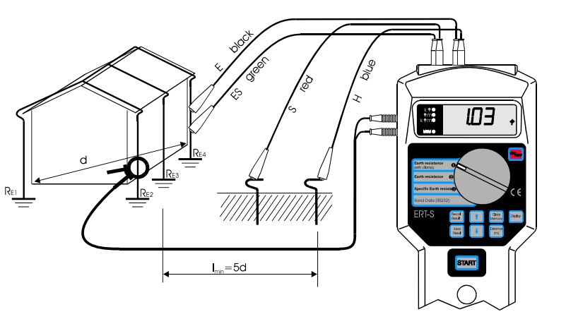

Clamp Metodu İle Topraklama Ölçümü​
Bu clamp metodu ile topraklama ölçümü için tek başına clamp toprak megerleri de bulunmasına karşın en güvenli clamp ölçüm metodu bu şekilde olanıdır.
Görsel de ki gibi işlemleri uygularak clamp metodu topraklama ölçümünü gerçekleştirebilirsiniz.
