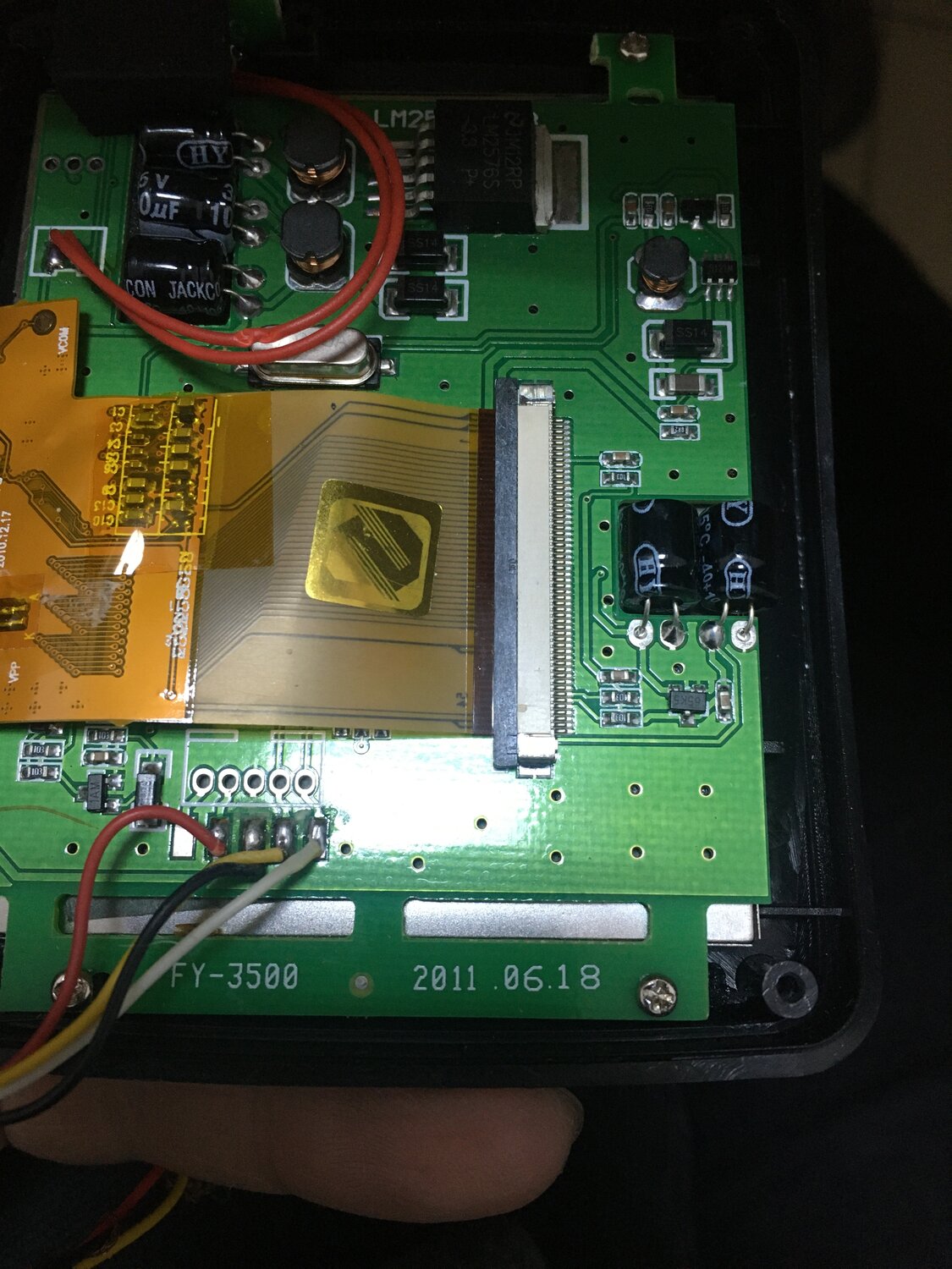

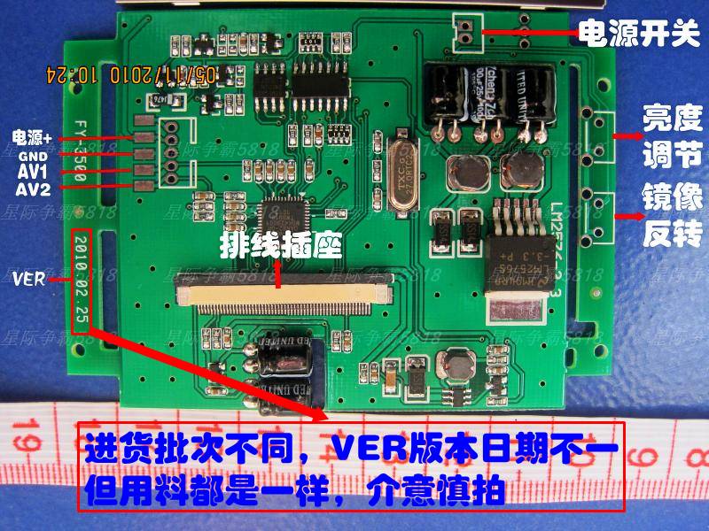

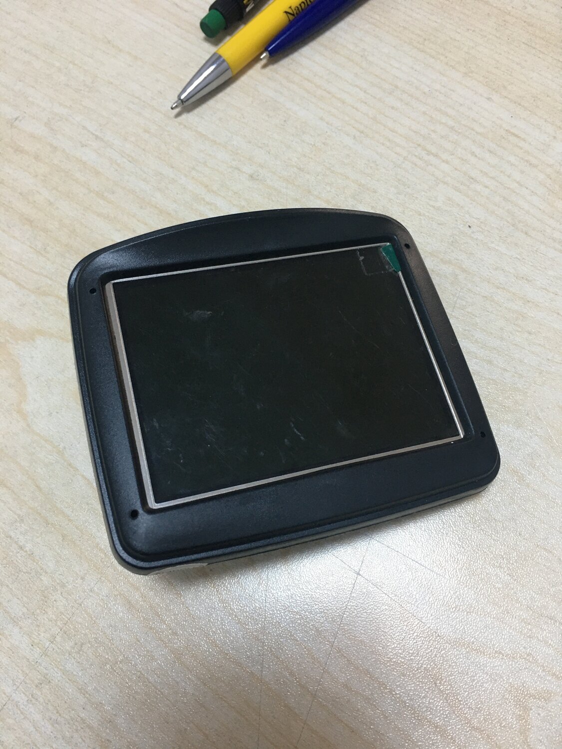

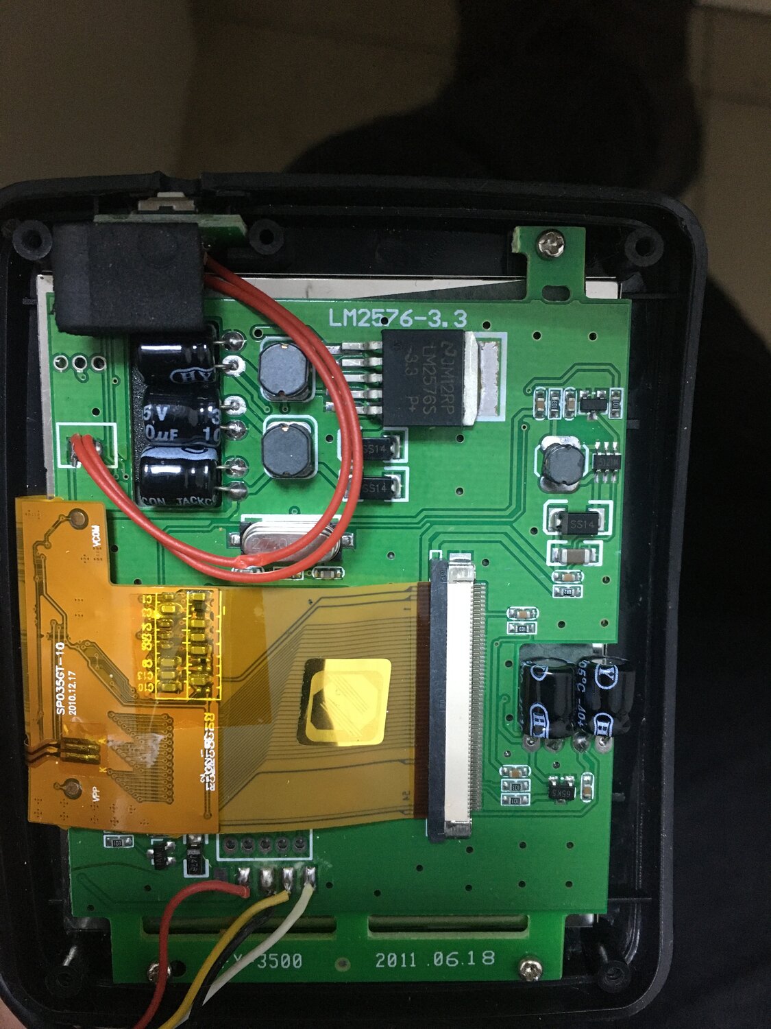

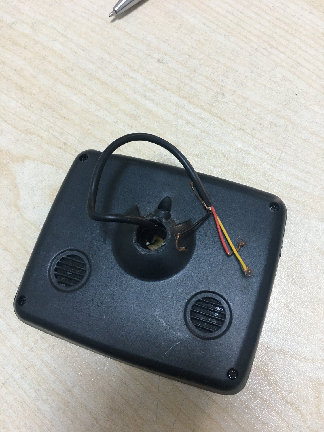

Merhaba arkadaşlar, elimde bir kaç tane ekran var bunları kullanmak, görüntü almak istiyorum yol gösterirseniz sevinirim.

işinize yarayabilir bir inceleyin derim.
teşekkürler hocam ilginiz için izledim fakat ekranın kartı farklı. benim ekrandan 4 adet kablo çıkışı var siyah kırmızı sarı ve beyaz olmak üzere. Amacım bu ekrana kamera ve batarya bağlayıp apartman kapısındaki dürbünü digitale çevirmek. yani kapıda kim var delikten değilde bu monitörden görmek istiyorum
sarı görüntü beyaz ise ses sinyali için kullanılır genelde. ama en doğru bilgi kartın datasheetinde bulunur.
4 kablodan
Kırmızı olanı VDD
Siyah olan GND
Sarı AV1
Beyaz Av2
Zannedersem geri manevra park (kamerası ve) ekrani, hoparlör varsa beyaz kablo ses bağlantısı içindir. Standart TOS fiş bağlantısına sahiptir. Analog kamera bağlayabilirsiniz. Arkadaşlar diğer bağlantıları açıklamış.
