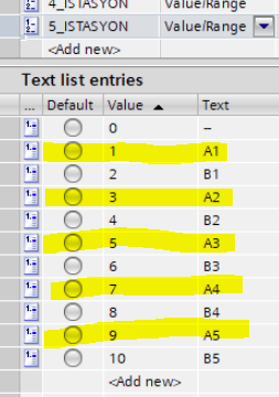

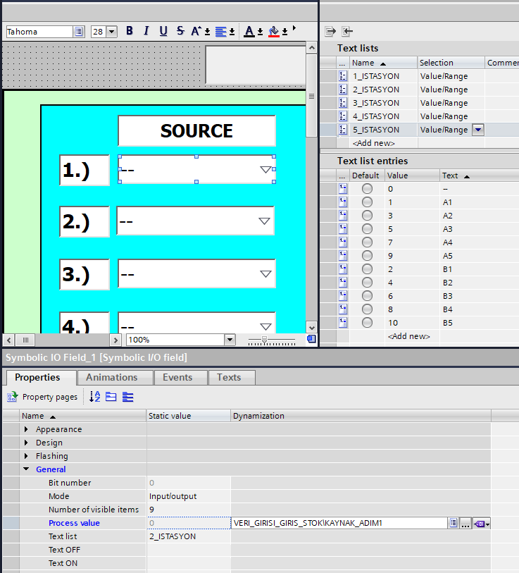

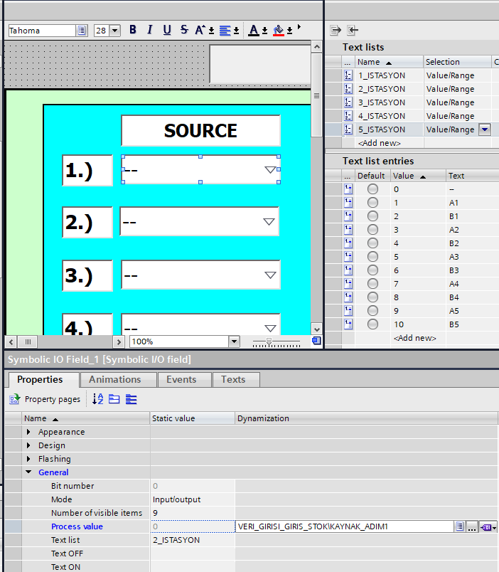

Merhaba;
TIA v15.1+Upd5 WinCC Advanced kullanıyorum, yapmak istediğim aşağıdaki combobox a girdiğim listeleme değişkenine göre Textlist te ki istasyon sayılarını göstermesi.
Örneğin List değişkenim 2 ise combobox ı tıkladığında A1 ve B1 görünecek(0-1 ve 2 numaralar).
Liste değişkenim 4 ise combobox ı tıkladığımda A1-B1-A2-B2 textleri görünecek gibi(0-1-2-3-4)
Bunu yapmanın yolu var mıdır? Teşekkürler...

Merhaba çok teşekkürler, kodu incelediğimde sadece txtler eklenmiş benim eksik olarak söylemediğim ama yukarıda resimde görünen A veya B istasyon seçildiğinde integer bir sayı üretiyor ve bu sayılar başka bir fb bloğu ile ürünün nereden alınacağı ile ilgili kodu çözülüyor.
Örneğin; A3 seçildiğinde PLC ye 5 geliyor, bir sonraki istasyon B4 seçili ise 8 geliyor. A tarafı her zaman tek sayı, B tarafı her zaman çift sayı olacak şekilde kodlanmış ve bu kodlama bir fb ile çözülüyor.
Bu kısmına bir çözüm üretmem gerekecek.
Teşekkürler.
