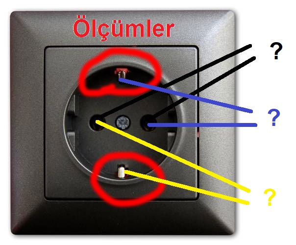

Yeni taşındığım apartman dairesinde tesisatın düzgün olup olmadığını nasıl anlayabilirim?
Bina eski değil.
İlk gün bilgisayarı açmamla beraber aynı anda problem yaşadım, yanan patlayan bir şey yok fakat ekran kartım anlamsız bir şekilde bozuldu.
Voltajın dengeli olup olmadığını ve bilgisayarımı korumak için ne yapmam gerektiğini merak ediyorum.

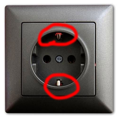

Ek olarak, konrol kalemiyle evdeki prizleri kontrol ederken tuhaf bir durumla karşılaştım.
Kırmızı ile işaretlediğim yerlerde de kontrol kalemi yanıyor. Evdeki sadece 1 prizde var bu durum. (topraklama olduğunu tahmin ediyorum fakat kafa karıştırmak istemedim)
Son olarak, İstanbul Anadolu yakasındayım, bu kontrolleri/ölçümleri ücreti karşılığında yapabilecek bir usta nasıl bulabilirim?
Evimde multimetre var fakat ben hobi elektronikçisiyim, Şebeke hatlarıyla hiç çalışmadığım için kendim bilmeden bir şey yapmak istemem :)
Teşekkürler.

priz ortadaki deliklerin her ikisinde de kontrol kalemi yanıyorsa hatalı, kontrolünü de yapınız..
o pirizi kullanmayıp tüm tesisatı kontrol ettirseniz iyi olur gerçekten..
multimetre , kendinizde kontrol edebilirsiniz..

genelde sorun yaratmaz, kırmızı yerde elektrik sadece o prizde çıktı dediniz..
ama o priz neden öyle olmuş bakılması lazım ilerde sorun çıkarta da bilir emin olmak lazım..
videoda ki gibi ölçünüz, 200 ile 240 volt arası bir şeyler normaldir..
priz içi açılmadan tam bilgi edinmek zor , ( içinden ölçüm )
gerekli iş güvenlik önlemleri alınması gerekir .
iç fotosu ?
kaçak akım rölesi attı mı ? , siğorta attımı ?
multimetre ile
ölçümler :
faz nötr arası :? ac kademesi 200 volt üzeri multimetre markasına göre değişir ( 600 / 700 vs gbi )
nötr toprak arası ? ac kademesi 200 volt üzeri multimetre markasına göre değişir ( 600 / 700 vs gbi )
toprak nötr arası ? ac kademesini düşürün 20 ( ekran göstergesi boşta enerjisiz 00.0 olmalı ) noktasına dikkat !!!
kusura bakmayın tereciye tere satmak gibi oldu kolay gelsin .
dairenin tam kontrolunu düşünüyorsanız .
sayaç panosundan itibaren olçümlerler yapılması ( voltaj / amper / topraklama )
ölçüm cihazları : pensampere , topraklama ölçüm cihazı , vs gibi ( kalibreli cihazlar )
kaçak akım röleleri ( koruma , yangın ) değerleri / siğortalar değerleri /, kablolar kesitleri / hatların buat birleşim yerlerinin kontrolu tüm bağlantılar kontrolu , tesisat trifaze ise güç dağılımı ? , priz ve lamba vs gibi diğer ölçümler
hocam çizmiş, multimetre probları ile priz şeklindeki mavi ve sarı ile gösterilen noktalardan ölçersiniz, aynı AC volt kademesinde, sıfır görmeniz lazım..
