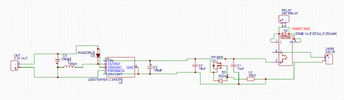

Merhaba, görselde yaptığım devrede bir hata var mı? Yardımcı olur musunuz?

Özensiz bir devre şeması paylaşmışsınız maalesef.
Net ve anlaşılır olursa daha iyi cevaplar alabilirsiniz.
halen daha karmaşık mı sizce bu devre?
Hayır devreniz karışık değil.
Şema çizim kurallarına uymuyor diyebiliriz.
En basitinden giriş ve çıkış uçlarını (Kaynak ve yük) belirtmeniz gerekir.
Ayrıca giriş kısmına elektrolitik kondansatör koymayın, ters voltajda patlar.
Alttaki linkten hem çizim tekniği hemde korumanın nasıl yapılacağına ait bir çok şema var, örnek alabilirsiniz
https://www.bing.com/images/search?...ction+circuit+n-channel+fet&form=IGRE&first=1

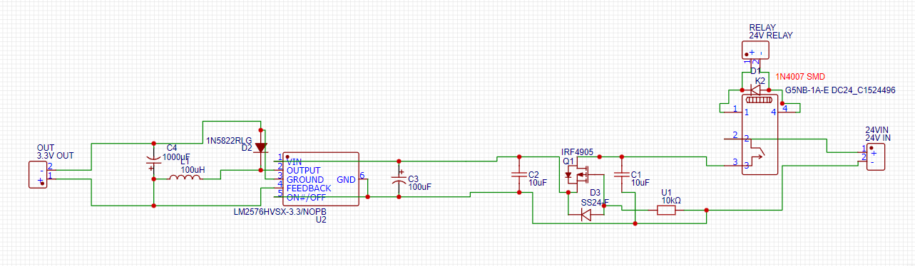

Girişteki kondansatörler 10uf 1206 smd kutupsuz kondansatör. Devreyi çizerken çok kurallara uyamadım evet. Genel bağlantılarda sorun var mı, parça seçimleri doğru mu diye sormak istemiştim. Devre sağdan DC +24V ile beslenecek. Devrenin diğer kısımlarını da paylaşıyorum.
Devredeki mantık, girişte röle var, röle tetiklendiğinde devre çalışmaya başlayacak. 24V giriş voltajını güvenli bir şekilde 3.3V' a düşürecek.
