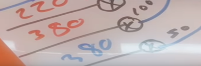

Selam abiler. Aşağıdaki 2 hat arası 380Volt. Üstteki lamba 100Watt, alttaki lamba 50Watt. ve birbirine seri bağlıdır.
Okuduğum yorum:
  • Ohm kanuna göre 50 Watlık alıcının direnci daha yüksek olacaktır. 100W’lıkta daha düşük olacaktır ve 50Watt'lık alıcının üzerinde daha fazla voltaj oluşacaktır.
Bu doğru mu? çünkü ohm kanunu: V = I * R ve P = V* R*R oldğuna göre 100W'lık lambada daha fazla akım olması gerekmez mi? ama yukarda tam tersi söyleniyor. Hangisi doğru ?

seri hatta yük akımları eşittir. dolayısıyla hangi yükün direnci büyükse onun gücü daha fazla olur.
P=I x I x R
R hangisinde büyükse onun üzerinde harcana güç daha fazladır.

Seri devrede dirençlerin değerleri farklı da olsa üzerinden geçen akım sabittir yada eşittir.Fakat dirençlerin harcadığı güç farklıdır.(I x I x R) =W formülü gereği büyük direnç daha fazla güç harcar.Paralel devrede gerilim seri devrede akım sabittir.
50 W lık Lamba 220 Volt 50 W olacağına göre 50/220=0,227 A 220/0,227 =969 ohm bulunur.
100 W lık Lamba 220 Volt 100 W olacağına göre 100/220=0,454 A 220/0,454 =484 ohm bulunur.
R=969+484=1453 ohm olur
380/1453=0,261 A görüldüğü üzere 50 W ampul kısa sürede patlama (Yanma ) durumu vardır göz ardı edilecek olursa
0,261*969= 253 Volt gerilim düşümü ve 0,261*0,261*969=66 W 50 W lık lambanın üzerideki güç
0,261*484= 126 Volt gerilim düşümü ve 0,261*0,261*484=33 W 100 W lık lambanın üzerideki güç dolayısı ile 50 w lık %33 gibi aşırı yüklenecek 100 W lık lamba ise %33 gücünde Aydınlık verecektir. toplamda ise 99 W lık bir aydınlatma sağlanacaktır.

yanlış
V=I*R doğru
P=V*I yani I*I*R =I2*R dir yada V2/R olur
