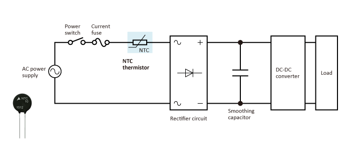

Selam arkadaşlar. Kurumumuzda telesis marka telefon santraline ait psu çalışmaz oldu. Üzerinde çizimlerin olduğu imajda da görüleceği üzere, 220 volt giriyor, köprü diyota kadar ilerliyor (O bileşen yanıktı, görseli var). Oradaki yeşille boyadığım bileşenin ne olduğunu bulamadım. Fikrinizi almak istedim. Bir arkadaş varistör olması gerektiğini söylediği için varistör denedim ama çalışmadı ki seri bağlandığı için varistör doğru bir karar değil sanırım.
Oradaki parça ne olmalıdır fikirlerinizi beklerim.

Oradaki parça ntc. Sistemde enerji yok iken 220 volt verildiğinde kondansatorler sarj olma esnasında sebekeden ani aşırı akim çekmemesi için devreye seri bağlanır. Aşağıdaki prensip semada görüldüğü gibi.
Ama değeri konusunda fikir veremiyorum.
Söyle yapın elinizde aynı benzer guclerde smps led trafosu varsa onun üzerinden bakabilirsiniz. Yada pc power supply den.

Benim kadar konuya uzak birinin bile ilk seferde anlaması için yeterince açık bir anlatım olmuş, çok teşekkür ederim. NTC hakkında bilgi edinince PTC'yi de öğrenmiş oldum. Burada kullanılan eleman NTC midir PTC midir çok bir fark oluşturur mu?
biri ısınınca açar, biri ısınınca kapatır, sen @serkan_48 ustamızı dinle ve dediğini yap ntc tak ve enerji vermeden önce araya seri lamba gir, eğer ki başka bir arıza varsa devreye zarar vermesin.
Yanan parça için bir tane NTC ekledim. İyi haber kısa devre yok. Kötü haber herhangi bir güç çıkışı da yok. Nerede kesintiye uğruyor, neresi arızalı bulmak için uğraşacağım bakalım.
