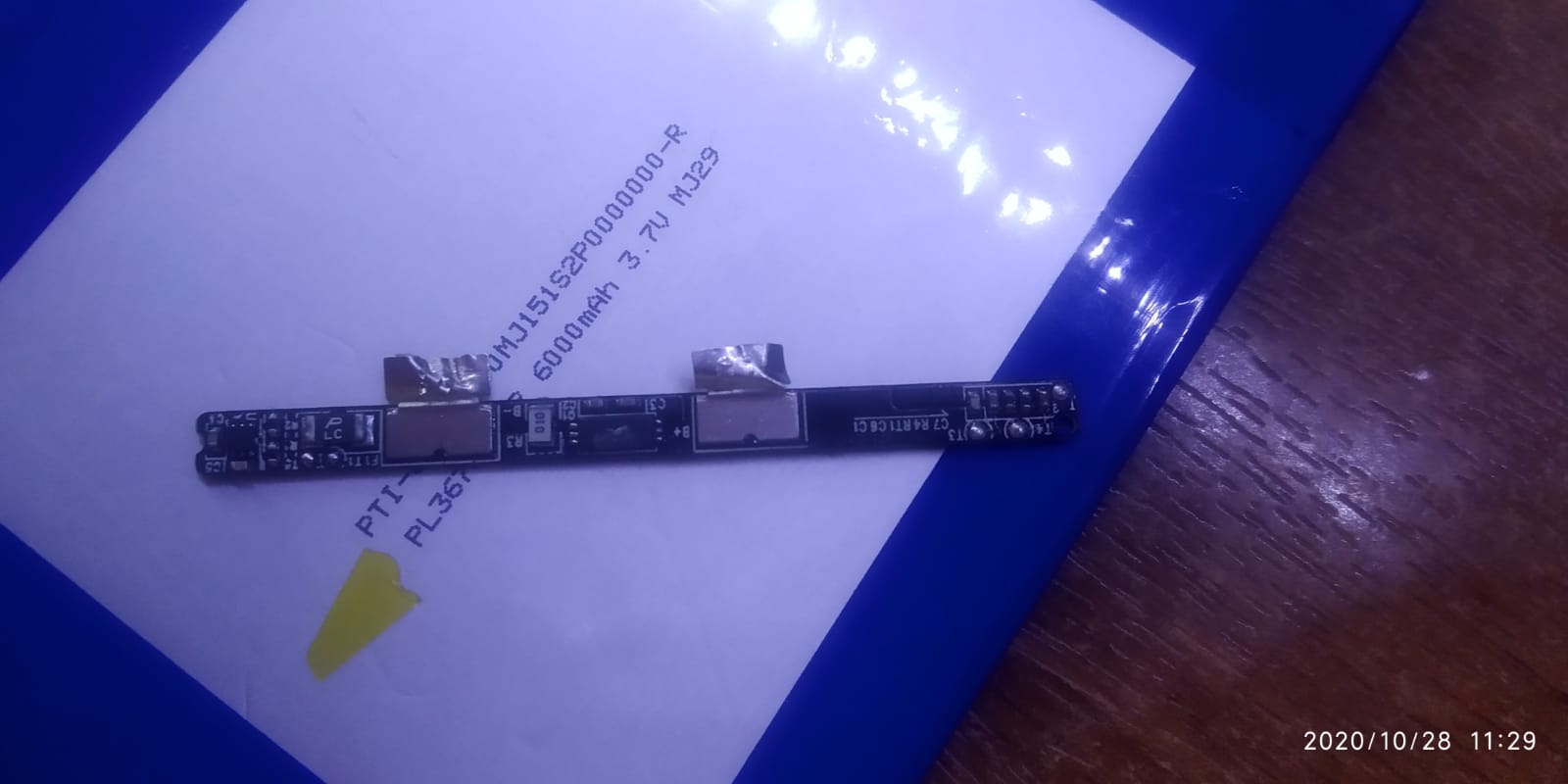

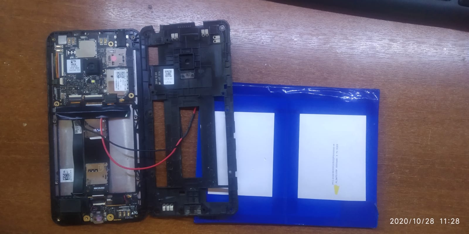

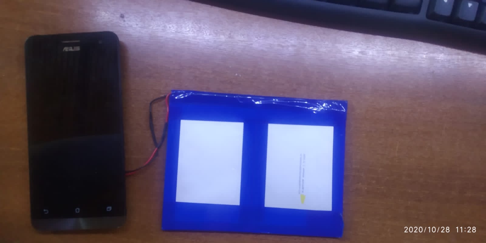

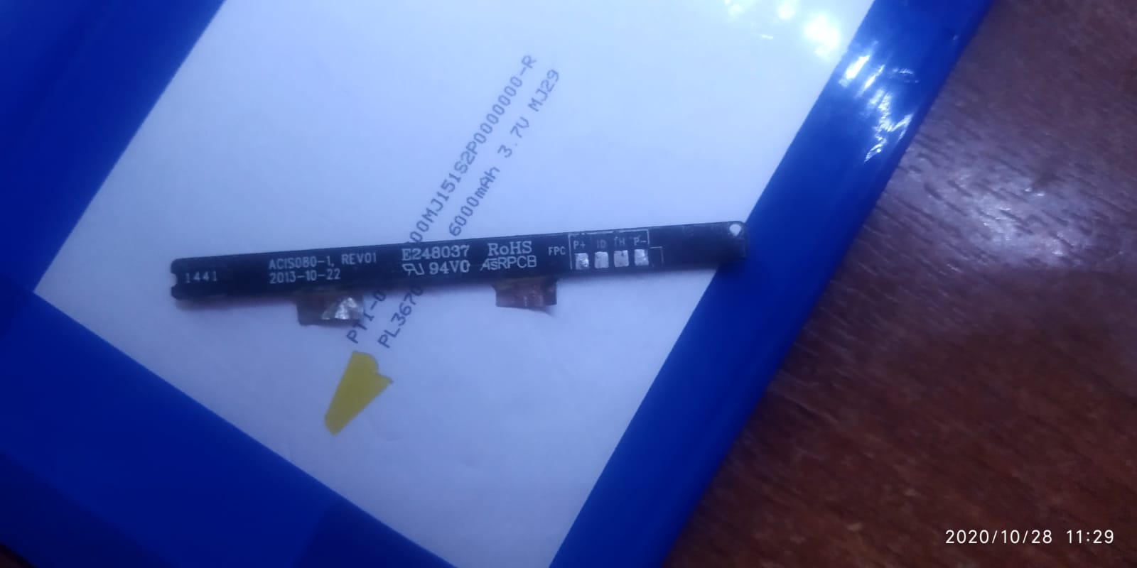

Sevgili forumdaşlar öncelikle merhaba. Bu konuyu açanları gördüm açıkçası fakat yapanlar sorun yaşamamış. Konu şu ki elimde asus zenfone 5 model telefon var. bu telefonun bataryası öldüğü için kenara koymuştum. Elimde bir kaç adet batarya var. telefonun bataryasından sökmüş olduğum devre duruyor (sanırım bu bataryanın bms devresi). Elimdeki bataryalardan 6000maH olanı bu devreye bağladım ve telefonu açtım (pilin voltajı 3.89 civarıydı) pil yüzdesi %60 gözüküyordu ( telefonun kendi bataryası 2000maH) ve 40-45 saniyede şarj bitiyor. Pili ölçtüğümde voltaj hala aynı gözüküyor. Birde 18650 piller ile denedim tek pille 5-10 saniyede kapanıyorken iki 18650 yi paralel bağlayınca 15-20 saniyede kapanıyor ve yine pilleri ölçtüğümde voltaj aynıydı. Birde 18650 leri şöyle denedim; iki farklı pil a pilinin voltajı 4.1-4.05 civarı b pilinin voltajı 3.85-3.90 civarı ikisini de ayrı ayrı denediğimde b pilinin a pilinden daha fazla dayandığını gördüm ( dayandığı derken gene aynı şekilde kısa sürede kapandılar ve pil voltajları aynıydı).
bu arada açılırken çektiği akım değişkenlik göstermekle beraber 1 amper civarındı sorun nedir sizce?

Ölçümü bms devresinin batarya tarafından yaptığınızı dusunuyorum.
Bu ölçümü birde bms kartının cikisi telefon tarafından ölçün. Pilde gerilim varken telefon kapanıyor ise bu eski bataryanin bms devresi voltaji istenmeyen zamanda kesiyor olabilir. Batarya voltajınız uzerindeki bms elemanına bagli olarak 2.8 yada 3.0 volta kadar çıkışı kesmemesi lazim.

En soldaki entegrenin adını okuyabiliyormusunuz?
Bu kart pil kapasitesini telefona gönderiyor ise sorun bunda olabilir.
Yada pil kapasitesini telefonun içinde hangi kısım ölçüyor ise sorun orda olduğunu düşünüyorum.
Birde gördüğüm kadarıyla pili ince bir kablo ile bu karta bağlamışsınız. Bu durum pilden akım çekmeye çalıştığınızda gerilim düşümüne neden olur. KAblolar bu karta ince şerit şeklinde ve en kısa noktadan bağlanmasının nedeni bu gerilim düşümünü en aza indirmek içindir. Mümkün olduğunca mesafeyi kısaltın.
Pil kutbunu lehimlerken fazla ısıtmamanız gerekiyor. Isı bu plakadan pil içindeki lityum yapıya ulaşıyor. Bu ısı kutup başının yanmasına ve pilin bozulmasına neden oluyor. Bu kısmın punta ile bağlanması lazım.

en soldaki entegrenin üzerinde "μ:" sembolü var ve 6 bacağa sahip
bu arada fotoğraftaki bms telefona bağlı olmayan bms bunun flex yeri yok telefona bağlı olanın flexini buna lehimledim şimdi bununla deniyorum öncekinde batarya kendisi açamıyordu telefonu sadece şarjda iken açılıyordu sonra da bir kaç saniye içinde kapanıyordu yeni bms le denedim pil telefonu tek başına açtı şarj %69 olarak açıldı, ve daha uzun sürede şarj bitiyor artık fakat yinede hızlı bitiyor( dakikada %1 civarı bir tüketimi var şu anda
