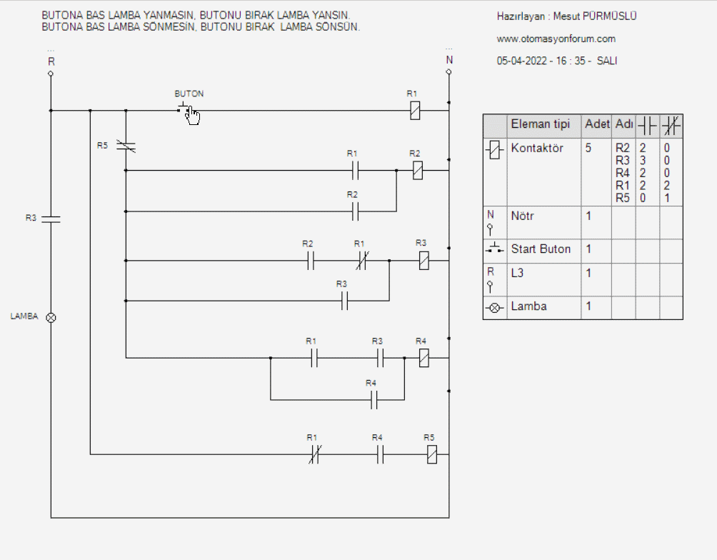

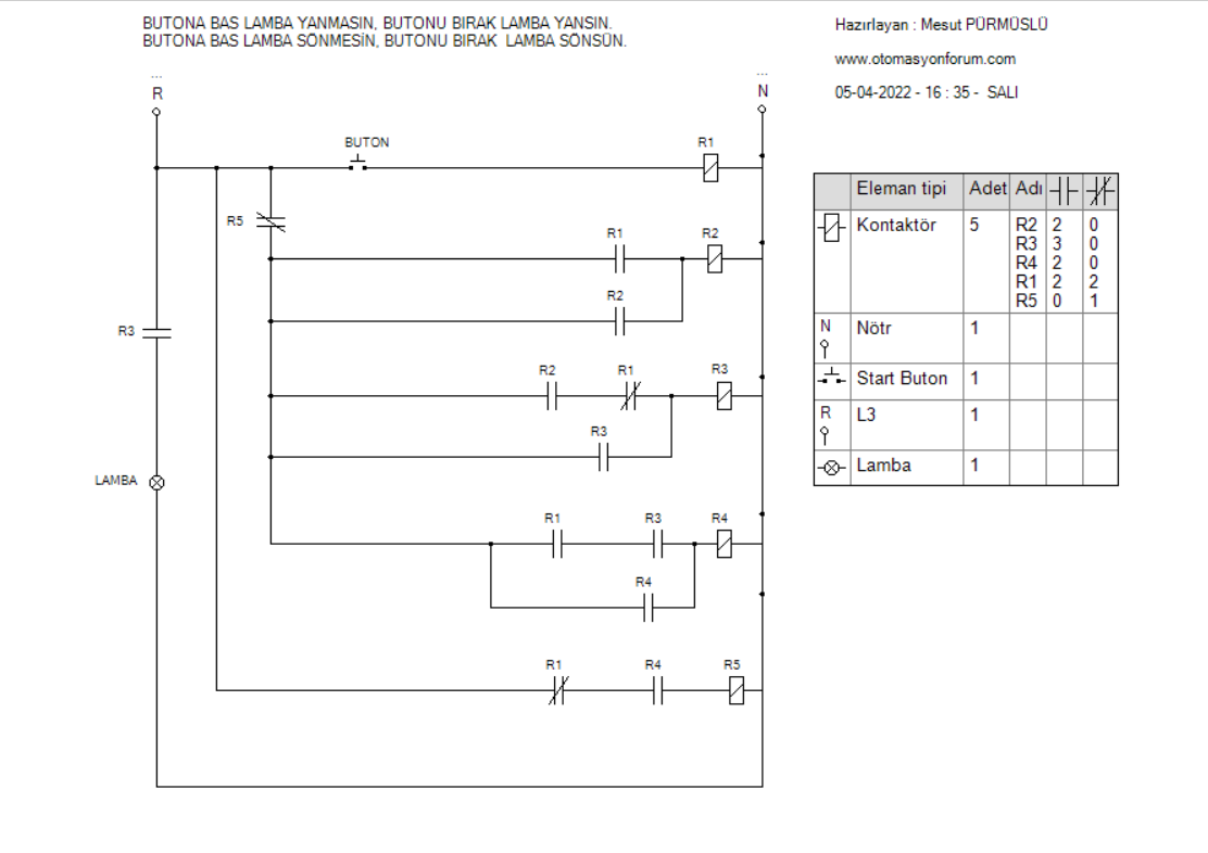

Butona bas bırak lamba yansın. Butona bas bırak lamba sönsün.
  • buton_lamba.esc
    28.2 KB · Görüntüleme: 11
Mesut bey en belirgin, açık ve net bir biçimde çizmiş, düzenleyecek yer neresi? Olabilir...
Bu çizime alternatif olarak bir şema da siz çizin sizinkini de görelim.

Otomatik kumanda konularında, bir problemin birden farklı yolu ve yöntemi var.
Konuda paylaştığım yöntem düşen kenar mantığı ile oluşturulmuş bir devre.
Benim bakış açıma göre 3 röleli sistem pek mümkün değildi.
Orhan bey'in aşağıda ki konuda, 2. ci denemede, farklı çözüm yolu ile sonuca ulaştığı 3 röleli sistemi tebrik edip teşekkürlerimi ilettim kendisine.
