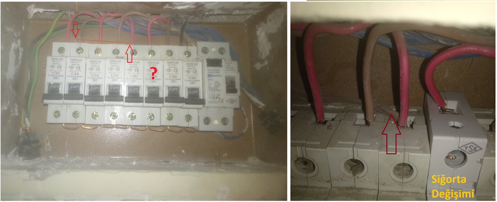

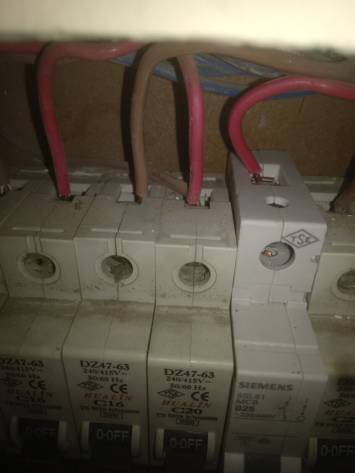

Fotoğrafta belli oluyor mu bilmiyorum ama sigortamda tek bir yere iki adet kablo girmiş birincisi kahverengi ikincisi ise kırmızı bunun sebebi ne? Fotoğraftaki 3. sigorta

Belli olmuyor yada ben göremedim. Daha anlaşılır bir fotoğraf gerekli..
Telefondan bakınca belli olmuyormuş, bilgisayardan bakınca gördüm. Aynı sigortadan 2 linyeyi beslemişler.
Üst taraf giriş ise birileri sizden geçiniyorda olabilir. Herşey olabilir. Hiçbirşey de olmaya bilir.
Çeşitli varsayımlarım !!!
Bu foto görünümü siğorta kutunuz ise .
1 - Sonradan bir ürün cihaz için ilave hat çekilmiş ayrı siğorta kullanılmamış olabilir .
2 - Siğorta kutusunda yer yok bir siğortaya iki kablo girişi yapılmış olabilir .
3 - Bu kablo siğorta kutusuna yakın buat kullanılmamış bir siğorta kullanılmış hemde buat yerine kullanılmiş olabilir . ( eski düzen tesisat bana geldi oda oda siğorta bağlantısı olabilir . )
Önemli olan tüm siğortalarınızı , B tipi uygun amperlerle kaliteli siğortalarla ( hesaplamalar yapılıp ) değiştirmenizdir .
Kolay gelsin , sağlıcakla kalın .
