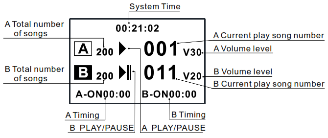

Baktığınız cihazın ön paneli ve fonksiyonları şöyle:
Biraz araştırın.
Size yardımcı olmaya çalışırım.
