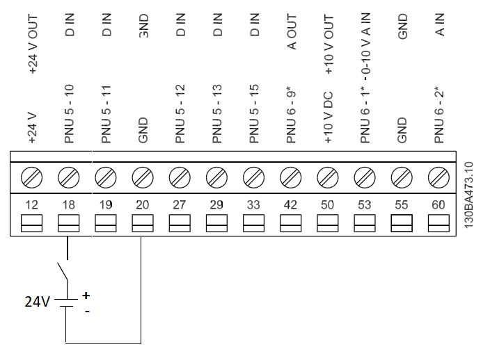

Merhaba VLT Danfos Micro Drive Devreye Alma Sorunu yaşamaktayım.
Sürücü ayarlarını yaptım. Buton bağlantım ise aşağıdaki çizimdeki gibi. Butona basıldığında motorun harekete geçmesi gerekiyor fakat geçemiyor. Sürücü çıkışını ölçtüğümde her bir faz ile nötr arasında 300 Volt ve fazlar arasında ise 10 ila 20 Volt arasında voltaj görmekteyim. Yani fazlar arasında 120'şer derece faz farkı yok. Haliyle de motor harekete geçemiyor? Acaba bir yerde yanlış mı yaptım ya da motor sürücü arızalı olabilir mi?

Referans olarak ne ayarladınız. 53 den 0.10volt veya 60 dan 4.20ma verdiniz mi. Yada parametrelerden hız değeri ayarladınız mı?

3-10 parametresi fabrika ayarlarında 0 olarak gelmekte. Buraya yüzde cinsinden frekansbilgisi girmediğim için motor harekete geçemiyormuş. Görseldeki gibi ayarları girdiğimde çalıştı. Fakat epeyce zaman harcadım sorunu halledene kadar. İlginiz için teşekkür ederim.
