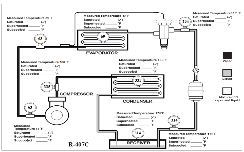

selamlar , iyi akşamlar..
Şekildeki sistemin sh sc değerlerinin hesabında yardımcı olabilecek bir bilenden yardım talep ediyorum.
basit anlamda sh: evap buharlaşma sıcaklığı- evap çıkış sıcaklığı , sc: kondenser çıkış- genleşme valfi giriş sıcaklığı
Bu şekilde farklı yerlerde ölçümler yapılmış , örnek olarak bir alanın yapılması aydınlatıcı olacaktır. şimdiden teşekkür ederim
    152.2 KB · Görüntüleme: 270
    317 KB · Görüntüleme: 235
Bunları fahrenheit olarak vermek zorunda mısın? Ayrıca basınçlar sanırım psi.
Bunu Amerika da mı devreye alacaksın? Anlayamadım.

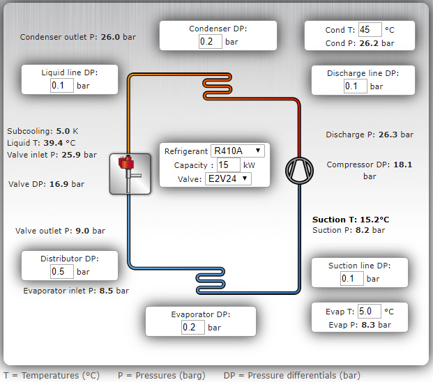

Sana bir diagram ile anlatmaya çalışayım. Bu konuyu bu platformda o kadar çok anlattım ki, inanamazsın..
58979
R410A ile çalışan bir soğutma çevrimi örnektir.
Sırası ile
Evaporayon sıcaklığı: 5.0 °C
Evaporasyon basıncı: 8.2 Barg
Suction (Emme) hattı sıcaklığı: 15.2 °C
Kondenzasyon basıncı: 26.3 Barg
Kondenzasyon sıcaklığı: 45.0°C
Likit hattı sıcaklığı: 39.4°C
EEV veya TEV giriş basıncı: 25.9 Barg
EEV veya TEV çıkış basıncı: 9.0 Barg
Kalan diğer verileri zaten diagram üzerinde görebilirsin.

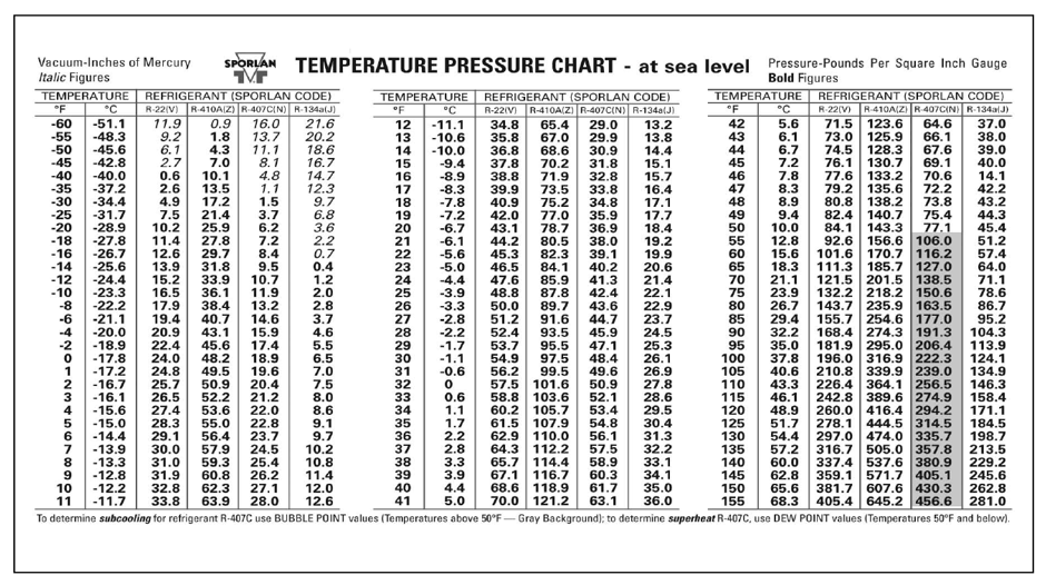

R410A için proporties table ise PDF halinde ekte. Burada olmayan basınç-sıcaklık ilişkisine de oradan bakabilirsin.
Çalışan sistemler üzerinde yapılan bu ölçüm metodunda sistem çalışır çalışmaz ölçüm yapılmaz. Bunu dikkate almalısınız. Sistem dengeye oturana kadar beklemelisiniz (Yaklaşık 15-20 dak.).
Alçak basınç hattı gördüğün gibi 8.3 Barg'de ve buna karşılık gelen buharlaşma sıcaklığı 5.0°C'dir. Burada şu ifade edilir. Bu gaz likit fazında ise ve basınç 8.3 Barg ise bu gaz 5.0°C'de kaynamaya ve buharlaşmaya başlar. (Bizim istediğimizde bu zaten, buharlaşması. Bu sayede ısı transfer ediyoruz)
Eğer bu gaz 5.0°C'de kaynıyor ise neden çıkış 5.0°C değil de 15.2°C oluyor? Buna neden ihtiyaç duyuyoruz?
Çünkü; basınç ile sıcaklık arasında doğrudan bir ilişki vardır. Eğer basınç düşer ise sıcaklık düşer, yükselir ise yükselir şeklinde. Eğer biz bu gazı biraz daha ısıtmazsak, bakır boruda karşılaşacağı basınç kayıpları ile kompresöre varana kadar basıncı düşecek ve tekrar sıvı fazına dönecektir. Çünkü gaz fazı doyma noktasında yani 5.0C. Eğer çok az bir basınç düşse veya çok az bir sıcaklık düşse gaz tekrar faz değiştirerek sıvı duruma geçecek ve kompresöre zarar verecek. Bunu önlemek için, soğutucu akışkan evaporatörü terk etmeden biz ona buhar fazında olmasına rağmen ısıtarak daha fazla ısı yüklüyoruz ki kompresöre gidene kadar faz değişimi olmasın ve kompresöre zarar vermesin. İşte buna superheat (Aşırı kızdırma) deniyor. Genelde 10.0-11.0 °K olarak hesaplanır ve uygulanır. Bu da şu demektir;
Gazı 5.0C'de buharlaştırdım. Yani gaz 5.0 C! Üzerine 10.0K daha ısı ekledim. Evaporatör çıkışı gaz sıcaklığı 15.0 C demektir. Bu da aşırı ısıtmanın 15.0-5.0= 10.0°K olduğunu gösterir.
Likit hattı da bunun tam tersi ve diğer faz tarafında ki karşılığıdır.
Daha uzun yazmak isterdim ama kolum ağrıdı. :)
Ama anlamayan olursa onu da yazarız. Sorun yok.
Selametle
P-T Chart For R410A
