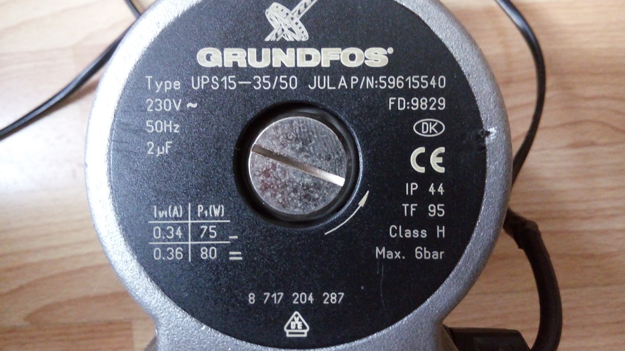

Merhaba arkadaşlar ; Resimdeki su pompasının üzerinde yazan yazılar harfler sayılar falan nedir ? Bunu merak ettiğim için soruyorum. Bir sorum daha olacak , Bu su pompası 1 saat sürekli ve sabit olarak tam güç ile çalışırsa ne kadar elektrik sarfiyatı olur. Detaylı bilgi verebilecek arkadaşlara teşekkür ederim.

0 hocam bunların hepsi ayrı bir ders konusu hele benim gibi lafı eveleyen geveleyen adama sorarsan 3 kitap çıkar burdan zaten 75 watmış saate 0,75 kwh yakar
diğerleri için google şunları yazacaksın .
elektrik motorlarında ip(dış etkenlere) koruma sınıfı nedir =ip 44 için
elektrik motorlarında tork nedir :,=tf 95 için
elektrik motorlarında ısı izalasyonu standardı nedir=class h için
zaten maximum 6 barda çalışıyormuş
sende gerisi çıkmazsa haber et ben linkleri bulurum ..
Teşekkür ederim. Araştırdım gereken bilgiyi aldım. TF95 yani tork sayısı hakkında biraz kafam karıştı , mesela internette 0.75w=1hp yazıyor. Bu tork HP ile ilgili bir şey mi ?

hayır değil. tork çevirme kaldırma itme gücüdür kabaca. vinç motoru düşün, redüktör yardımı ile 1 HP makine 3 tonu kaldırabilir. neden? redüktör tork gücü sağlar, aynı makine redüktörsüz herhalde 75 kilo filan kaldırabilir. HP - devir - tork ayrı şeylerdir. ama hepsi birbirine bağlıdır.
O siteye de baktım şöyle diyor'' Motor tarafından üretilen güç, motorun hızına bağlıdır'' bana karmaşık geldi. Şöyle ki ; 12 voltluk bir matkabın dönme hızı , yukarıdaki motordan daha az ama matkabın gücü o motordan fazla , el ile durduramıyorsunuz. Ama yukarıdaki motorun için açtım çalıştırdım ve pervanesini tek parmağımla bile durdurabiliyorum.

siz hiç bir matkabın dişli sistemini gördünüz mü? şarjlı bir matkap ortalama 180-200 devirde döner ama içerideki motorun devri yaklaşık 10.000 -15.000 devirdir

yok abi izah etmedim bişi sadece yol gösterdim araştırsın diye izah etmeye başlasam bir kelime anlamayacak arkadaş . kafası karman çorman olacak
