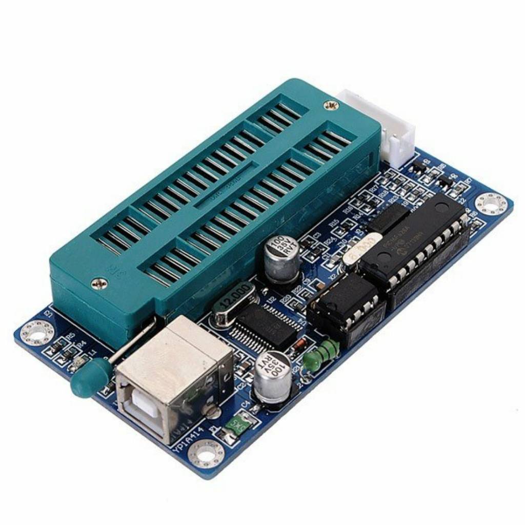

Merhaba hocam iyi haftasonları diliyorum iki sorum daha vardı stlink v2 programlayıcı piyasadan baktım bir çok çeşit gördüm size göre bana hangisi uygun olur ve çipin kart üzerindeki resmini atıyorum bu çip onun üzerinde iken soldaki beş adet jumper çıkışından programlamam gerekiyor ve ayrıca son bir soru daha içinde bulunan hazır yazılım kodları görebilir miyim? Çok teşekkür ediyorum cevaplarınız için hayırlı forumlar :)

bu chipin
3 nolu bacak NRST
4 nolu bacak VDDA kullan
12 nolu bacak VSS kullan
13 nolu bacak VDD
16 nolu bacak SWDIO kullan
17 nolu bacak SWCLK kullan
bu dört bacagı st link v2 programcıya baglayı programınıda yazıp istedigin gibi çalıştırabilirsin.
programı nasıl yazacagını ögrenmek için önceki yazdıgım yolları izle
