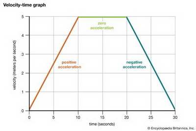

Motor Devri, Hız: 0-1500RPM,
Akselerasyon yani hızlanma = Hızın değişimi / Süre . Birimi m/sn2
