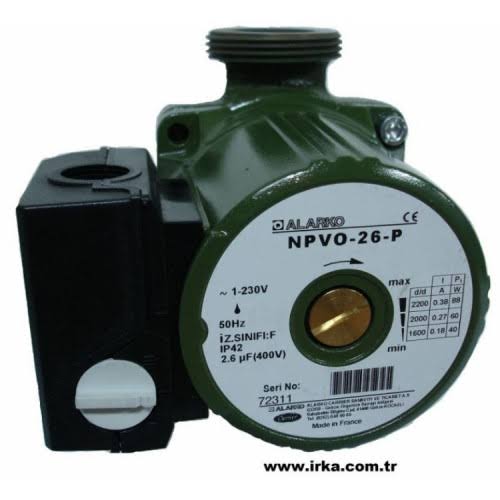

Merhaba arkadaşlar elimde bulunan Alarko nvpo 26-P sirkülasyon pompasını güneş enerjisine basınç arttırması için taktım ancak hiçbir sonuç alamadım. 3 kademeyide kullandım ters düz yaptım sonuç değişmedi. Sirkülasyon pompası basınç işlemi için kullanıma uygun değilmi acaba?

Sistemin havasını aldınız mı? Pompa sistemlerinde boru çapları , basma yüksekliği gibi başka etkenlerde önemli.
Bu pompaların içinde seramik parçalar olduğunu biliyorum. Çok fazla susuz çalıştırmayın motor aşırı ısınır ve bir süüre sonra yanabilir. Çalıştırdığınız zaman göbeğinde bulunan vidayı düz tornavida ile açarak pompa çalışırken havasını alabilirsiniz. Bunu yaparken yavaş olun buradan bir miktar su gelebilir. sizi yanıltmasın.
Yanlız dikkat edin tesisattaki su soğuk bile olsa pompa boşta çalıştığı için ısınmış ve o bölgede varsa suyun sıcaklığını arttırmış olabilir dikkat.
Üstteki vidayı gevşeterek aldım havayı olmadı vidayı komple söktüm oradan su geliyor ama cılız bir şekilde basınç hiç yoktu
Birde çalparalı çekvalf bağladım bastığı yöne açık olacak şekilde ama hiçbir şekilde basınç oluşmadı.
Bu arada pompayı dikey değil yatay olarak bağladım bunun bir önemi varmı acaba

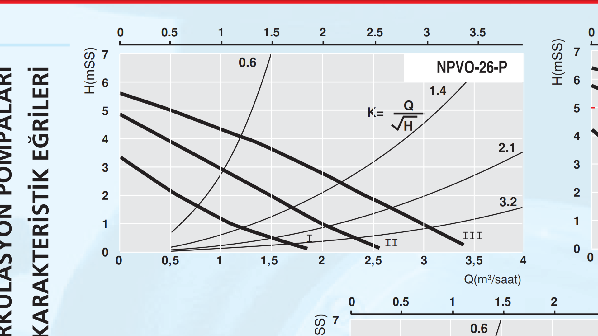

Bu pompaların basma basınçları ( head pressure ) düşük diye biliyorum bu nedenle basinclandirma icin kullanamazsiniz. Bunun ucuna bir dus basligi baglasaniz zor basar.
Asagida pompanın devirdaim edecegi su debisi ve solda çıkabileceği basinc gorunuyor.
3. Devirde bile yarim bar zor verir.

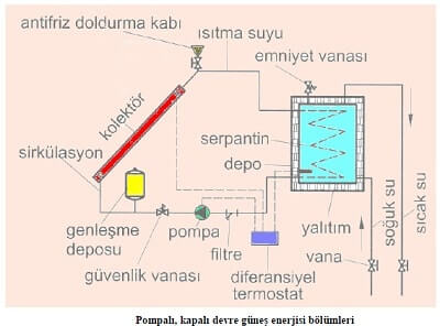

Bu siteyi baya inceledim değişik sistemler hakkında ( Şahane bir site ) . Şöyle bir ibare geçiyor :
Doğal dolaşımın iyi olabilmesi için bu boruların çaplarının 25 mm’den küçük olmaması gerekir.
Doğal dolaşımlı açık devreli sistemler havalık borusu ile atmosfere açıktır. Bu yüzden basınçları düşüktür. Toplayıcıya yakın en üst katta çeşme vb. kullanım yerlerinde yeterli debinin akmaması problemi vardır.
Arkadaşında bu sistem için kullandığı pompa ( sirkülasyon pompası ) da büyük ihtimal sıcak suyun kullanım mekanlarına basılması için değil , ısı transfer sıvısının kendi içindeki çevrimini sağlayan bir pompa ( Tabi ki bu arkadaşın açık çevrim sisteminden tamamen farklı bir sistem ) . Yani aslında pompalı sistem tamamıyla bir tarafı kapalı çevrim olan eşanörlü bir sisteme benziyor .

Elimden gelen her şeyi yaptığıma göre dediklerinizde haklısınız basınç için yeterli değil bu pompalar.Bunun yerine hidrofor veya güneş enerjisi için olan pompalardan almam gerekiyor anlaşılan.
