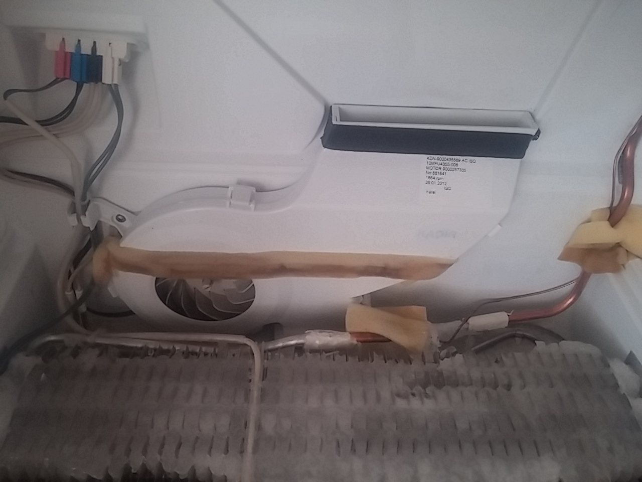

Sorun ust tarafin sorunsuz sogutup, altin cok cok az sogutmasi. 2.mesajinda actigin ust kismin fotolarini attim . buzlanma ve kar var . Resimler esliginde yardiminiz bekliyorum . Tahliye sikintisiz calisiyor bu arada.Daha once 2 gun fisini cekip bekledim degisen bisey olmadi . Alt taraf zayif sogutuyor
Selamun Aleykum .5 yillik siemens buzdolabim var .Üst taraf no frost duzgun calisiyor. Buzlanma yok . Su kabinda su var . Alt taraf ise az sogutuyor . max min arasi dugmeyi max. Ceviriyom ama degisen bisey yok . Dolabi soktum ,ust tarafta rezidansta buzlanma fln yoktu. Alt tarafa giden hava kanallarinda tertemiz acik. Ama hava sanki az geliyor . 2 gun dinlendirdim tahliyeside duzgun . Problem nedir ?
https://www.youtube.com/results?search_query=buzdolabı+alt+soğutmuyor

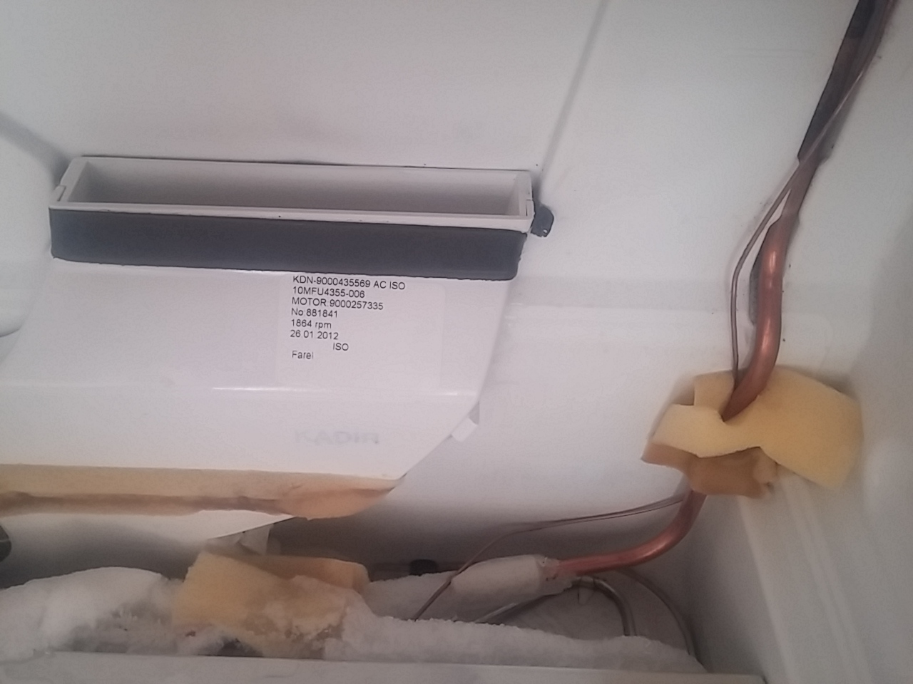

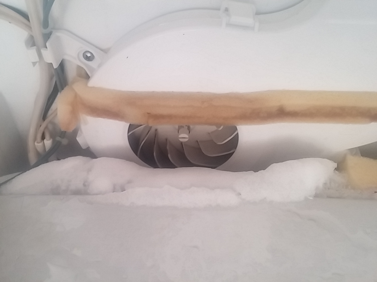

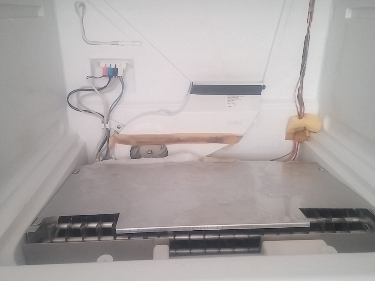

Suan dolabin ust kismini actim residans uzerinde levhada ve borularda buzlanma ve kar gordum . Resimleri ekliyorum

Usta fan motoru sorunsuz calisiyor . Fanin donmesini engellicek kadar karlanma yok . 2 gun bekletmeyi yapmistim zaten . Ben arizali parcayi bulmaya calisiyorum

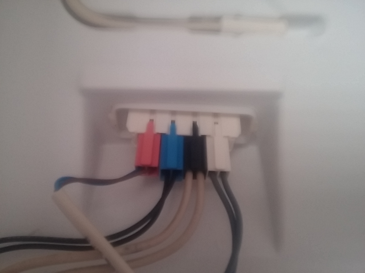

Usta resimde kablolar giriyorya e.karta kirmizi kafanin girdigi yerin
Omaj ölcumu yaptim 285 cikti . Bu adamin belirttigi parcalarin duzgun calistigini gostermezmi ?

Siemens ve boschlarin genel sorunu. Yakin zamanda buzdolabim arizalandi va yaptim. Sorun eger fan motoru ve rezistans degilse ki omaj gormussunuz o zaman termal sigorta ve isi sensoru ikilisini degistirin. Calissalar bile birlikte degistirmeniz yarariniza. Ikisinin maliyeti 60 tl civari orijinal parcalar. Kendiniz yaparsaniz isi sensoru 5k ntc sensor termal sigortada 72 derece
Usta yukardan rezistansın ortasına gelen beyaz bir kablo var. Kırmızıyla çizdim . Isı sensörü bumu ? Sigorta dediğiniz nerde ? Ayrıca bu parçaları internetten nerden temin edebilirim ?
