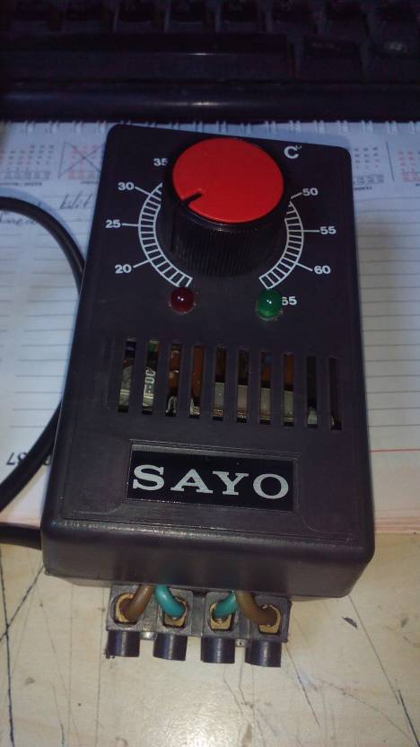

İsletmemizin server odasina bir alarm sistemi kurmak istiyorum..oda icerisinde bir isi-nem olcer cihazimiz mevcutta var..klimamizda aktif olarak calisiyor fakat herhangi bir sebepten otoru klima durdugunda, oda sicakligi 22-23 derecelerin ustune ciktigi durumlarda bana uyari verecek bir alarm sistemi kurmayi dusunuyorum..hali hazirda boyle bir alet-devre-modul vs bir urun varmidir satilan?..nereden bulabilirim.? Daha once boyle bir uygulama yapan varmi?farkli onerilerinize de acigim..
Daha önce çalıştığım iş yerinde çok sayın saygıdeğer bilgi işlem sorumlusu zatlar sunucularda ayar yaparken sunucu odasının çok soğuk olduğu için klimaları kapatıp işlemlerini yapıyorlar ve çıkarken kapalı unutuyorlardı. Tabi oda ısınınca sunucular reset atıyor yada kapanıyordu. Sonuçta durum bize patlıyordu. Klimalar neden çalışmayı durdurmuşmuş.
Bizde sunucu odasına bildiğimiz dijital termostat taktık. Oda sıcaklığı normal şartlarda 18 derece idi. Termostatı 22 dereceye ayarladık. Çıkışını kablo ile teknik servise çektik ve bir sirene bağladık. Oda sıcaklığı herhangi bir nedenle 22 dereceye ulaştığında teknik servis yetkilisi o an kim ise sunucu odasına gidip durumu kontrol ediyordu.
Sizde basit ve ucuz olarak böyle bir çözüm bulabilirsiniz.

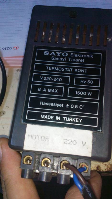

Soyle bir urun buldum elektronikciden.ucunada buzzer bagladim.isimi gordu..tesekkurler arkadslar.
