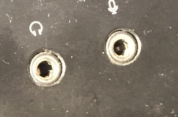

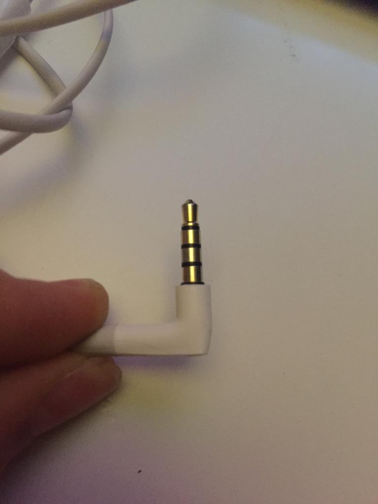

Merhaba ilk parmağımın gözüktüğü resimdeki kulaklık (senhheiser cs 3.00 S) . Ben bu resimdeki kulaklığı bilgisayarıma takıp

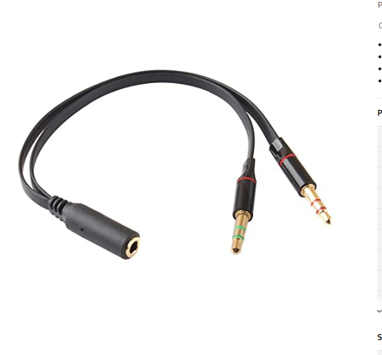

hem mikrofon hemde kulaklık olarak kullanmak istiyorum fakat 2. resimdeki pc kasamın önündeki bu 2 girişe aynı anda takamıyorum (kulaklık olarak takınca ses geliyor mikrofon olarak takınca ses alamıyorum). 3. resimdeki kablo işimi görürmü ?
eğer görür ise bana kablolama şemasını atabilirseniz çok sevinirim teşekkürler.(evet 10 tl bir şey olduğunu biliyorum ama 18 yaş altına sokağa çıkma yasağı getirildiğinden kendim yapmak zorundayım).

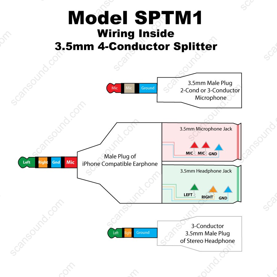

Parmağının gözüktüğü fotodaki pin kulaklık erkek jakı,
bunun plastiğe en uzak kısmı (tip) uç,
uç tan plastiğe doğru halka 1, halka 2, halka 3[halka3 = sleeve = zıvana] (halka=yüzük=ring).
Alttaki fotodakiler 3er pinli olanlar ise yine uç, halka 1, halka 2.
4 boğumlu olan:
uç = sol kulak, halka 1 = sağ kulak, halka 2 = mikrofon, zıvana = ortak
(bazılarında(iphone herhalde) ise halka2 = ortak, zıvana = mikrofon olabilir)
3 boğumlu mikrofon
(genellikle 2 boğum olur aslında)
uç = mikrofon, belki halka 1 = mikrofon, zivana = ortak
olsa gerek.
Alttaki kabloyu yapabilmek için elinde 2 tane 3 boğumlu jak olması lazım,
bu jakları kullanarak zaten deneyip bulabilirsin.
