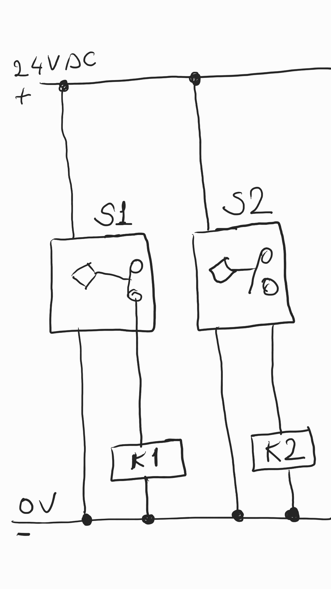

Merhabalar iki adet 24 volt sensorum var nc ve no kontak çıkışlı bi tane hazne var bu hazneye sürekli dolu tutacak yani yukaridaki sensörle motor duracak aşağıdaki sensörle motor çalışıp yukaridaki sensör görene kadar çalışacak bununla ilgili kumanda devresi bilenler yardimci olurlarsa memnun olurum

indüktif, kapasitif... ne tip sensor kullanıyorsunuz?

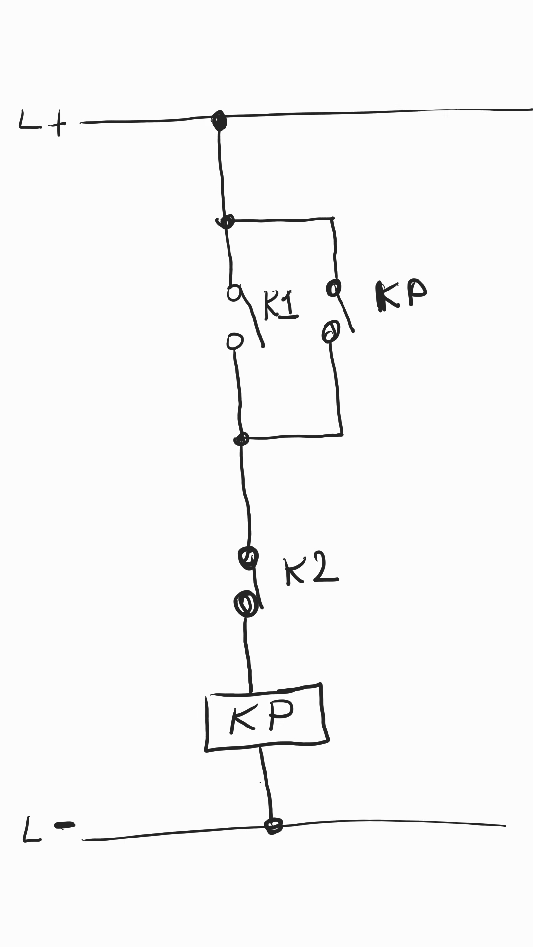

s1: alt seviye sensörü
s2 :üst seviye sensörü
kp : yükleme rolesi

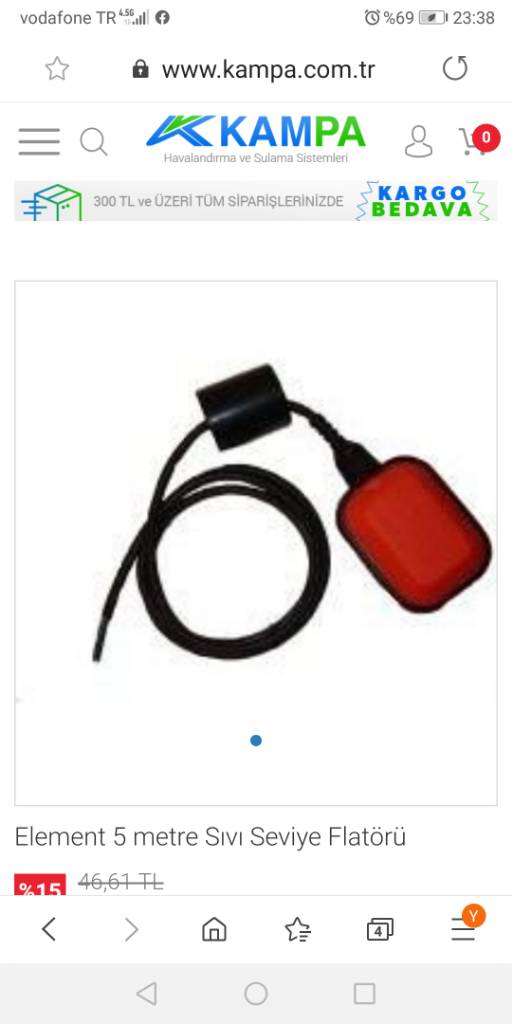

şöyle bişey kullanabilirsin kısa yoldan halledersin
kısıtlı bilgi veriliyor. tabi seviye denince akla hemen sıvılar geliyor.
ama ya değilse!..
soru karşılık soru !!!
Hocam swic gibi düşün mali gorup gormedigi zaman 24 volt yer degistiriyo
kuru olduğunu hissettiriyor .
Arkadaşların dediği gibi bina hidrofor depolarında olan şamandıra/flatör ile işinizi görebilirsiniz. Yalnız bu flatörler ters çalışır. Yani depoda su kalmamışsa aşağıya sarkıp devreyi açarak (elektriği keserek) hidroforun boşa çalışmasını önler. Siz ise şamandıra şeklinde hidrofor deposunun nasıl ki depo dolunca musluğunu kapatıyor, sizin sistemde de düğmeden/sviçten elektriği kesecek pompa susacak. Evlerdeki vc rezervleri gibi. Çok fazla elektrik/elektroniğe gerek yok. Mekanik düşünün!
