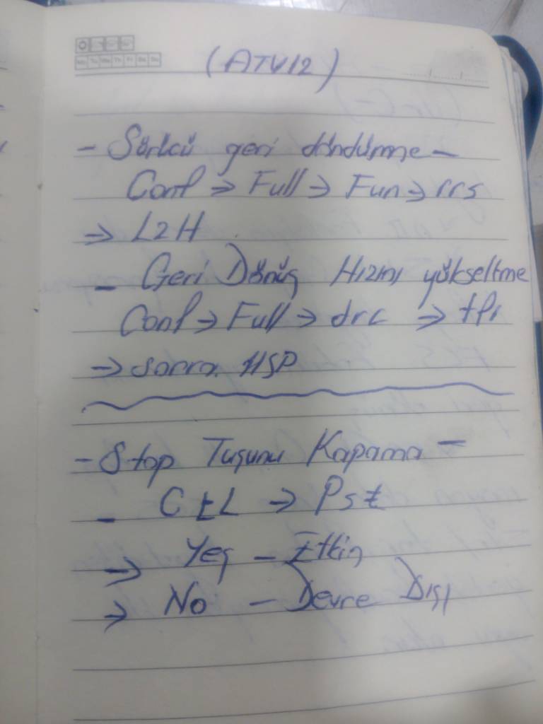

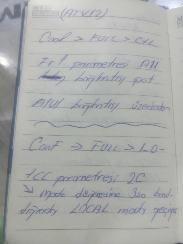

Buyur

acıklayıcı gelmedı bana buda tesekkuerler yınede
Bir ürünün datasheet ne bakıp anlamamani anlıyorum da bu resimlere bakıp pot parametre risini ve dijital giriş ileri geri yapamıyorsan anahtarla mesleği ni değiştir ilerde kafan agrir.
Burada herşeyi hazır bekliyorsun bide bazı kullanıcılara ukalalik yapıyorsun.Biraz okursan kullanım kılavuzunu anlarsin.
ıstedıgın tam olarak nedır onu soylersen yardımcı olabılırım senaryon nedır ılerı gerımı calıstırıcaksın yoksa sadece dırek start verıp potans ıle hız devırımı yapıcaksın oarametrelerı kolaydır
