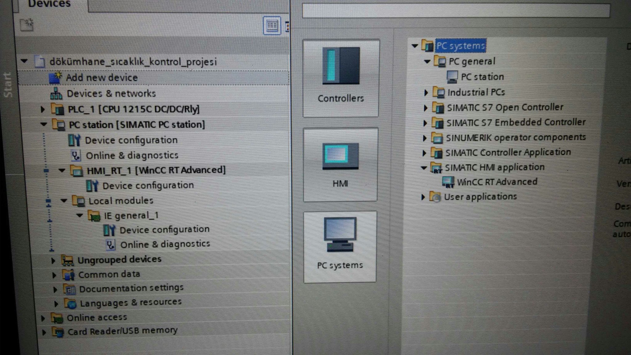

scada sreen sayfası çıkmıyor

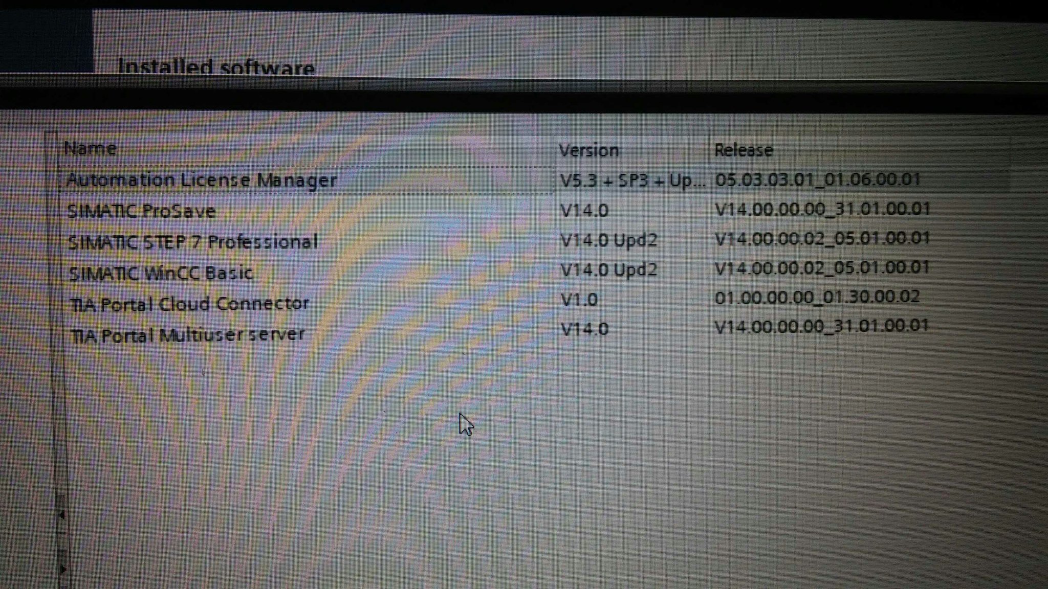

merhaba arkadaşlar Scada ile bir projem var fakat ptojeye ( pc station -wincc rt advanced ) ekliyorum bir turlu screen sayfası olusturamadim eksik program var fakat hangisini yukleyecegimide bilmiyorum yardimci olur hangi programi yukleme linki ni atarsanız cok memnun olurum saygılar

wincc basic ile olmaz wincc advanced veya prof kurmalısın
