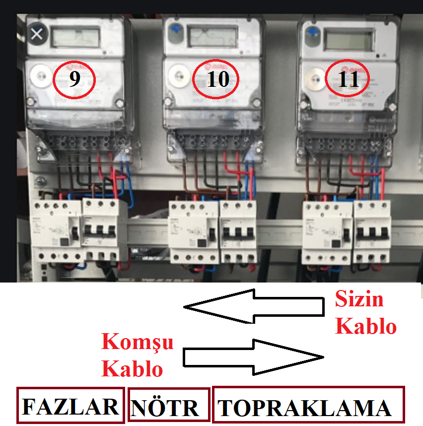

Kıymetli arkadaşlar forumunuzu Google'dan buldum ve çözemediğim bir derdimi ancak siz çözebilirsiniz diye düşünüyorum. Bu virüs zamanında bizzat gidip sorun çözemiyorum malesef.
Yeni bir binada oturuyoruz iskan alındı ve elektrik saatleri ayrıldı abone olabileceğimiz söylendi. Fakat şöyle bir sorun var;
Benim dairemin elektriğini kapatıp açan sayacın seri numarasını e-devlete girdiğimde karşı daire (11) çıkıyor. Karşı daire ile sayaçlarımız karışık. İkimizin de hali hazırda aboneliği mevcut değil. Enerjisa'yı arıyoruz 186'yı arayın diyorlar, 186'yı arıyoruz Enerjisa'yı arayın diyorlar. Biz bu işin içinden nasıl çıkabiliriz? Çok zor durumdayız.

Saygıdeğer üstadım şu sıkıntılı zamanlarda cevap verdiğiniz için teşekkürler. Kat irtifakı tapulu olarak aldık fakat kat mülkiyetine geçiş tamamlandı. Eski kat irtifakı tapusunda da, kat mülkiyeti tapusunda da daire 10, su faturamda daire 10, doğalgaz daire 10 şeklinde doğru gözükmekte. Burada bir problem yok.
Ne yazık ki plan konusunda bir bilgim yok ama problem olduğunu zannetmiyorum zira karışıklık olmayan alt kattaki daireler aboneliklerini sorunsuz olarak başlatabildi.
Ben henüz abonelik başvurusu yapmadım. Sözleşme imzalamadım. Keza karşı daire de aynı şekilde ne yapmamız gerektiğini çözmeye çalışıyoruz.
Durumumuz şudur; X seri numaralı sayaç benim dairemin(10) elektriğini kapatıp açmaktadır fakat sistemde karşı dairenin numarası (11) olarak gözükmektedir. Y seri numaralı sayaç karşı dairenin(11) elektriğini kesip açmaktadır fakat sistemde benim dairemin numarası(10) olarak gözükmektedir.
Öncelikle şu durumda abonelik başvurusu yapmak uygun olacak mıdır? Uygun olacak ise hangi sayaç üzerinden başvuru yapılmalıdır?

İŞTEN ANLAYAN ELEKTRİKCİ BULUN . DURUMU ANLATIN . ÇÖZÜM İSTEYİN
sayaçlar yerinde kalacak .
daireye giden kabloların yerleri değişecek .
tüm kabloların ( fazlar , nötr , topraklama ) yer değişimi yapılacak .
tüm ( fazlar , nötr , topraklama ) kabloların yerlerini değiştirmeden önce kullanım her iki sayacın tüm endexleri alınıp sayaçlar arasındaki fark kaç kw endex ise .karşılıklı mahsuplaşma !!! unutmayın .
DİKKAT TÜM KABLOLAR ( FAZLAR , NÖTR , TOPRAKLAMA ) KARŞILIKLI YER DEĞİŞİMİ
TOPRAKLAMA DA ÖNEMLİ UNUTMAYIN . SAYAÇLAR YER DEĞİŞİMİ YAPILMAYACAK .
