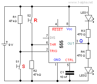

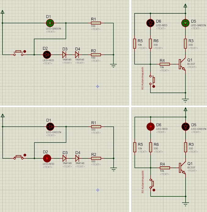

Merhabalar basit bir otopark kontrol devresi yapmak istiyorum butona basıldığı sürece kırmızı led(yani dolu) botuna basılmadığı sürece yeşil ışık(boş) yanacak şekilde sayısal elektronik entegreleri ile proteusta nasıl bir simülasyon yapabilirim yardımcı olursanız minnettar olurum.

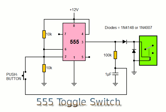

Sayısal elektronik olması şart mı? Değilse NE555 entegresini ''Bistable'' modunda çalıştırabilirsiniz. Devreyi iki buton iki LED ile yaparsınız. Bir buton yeşili yakar, diğerine bastığınız anda yeşil söner kırmızı yanar.

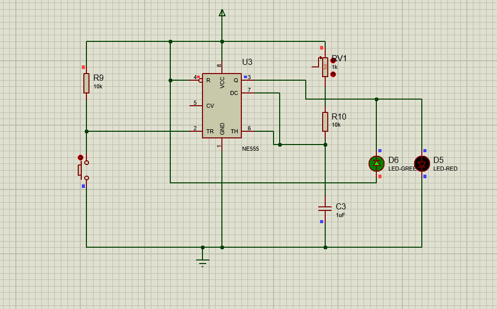

Oyleys basta da dedigim gibi sayisal devre sart degilse en basit sekilde turn off devresiyle yapabilirsiniz. Tek yapmaniz gereken trimpot ya da potansiyometreyi 0 ohm olacak sekilde ayarlamaniz gerekli. bu durumda kondansator buton araciligiyla desarj edildiginde yesil yanar elinizi cektiginiz gibi soner. Cunku sarj olmasini yavaslatacak bir direnc soz konusu olmayacak. Butona basilmadiginda kirmizi led yanar. Role baglantilarini ona gore yaparsiniz. Eger ilerde bastiktan bir sure sonra kirmizi yansin isterseniz (gecikme) ayarli direncle o sekilde de kullanabilirsiniz. Iki fonksiyonlu olur.
@bagztov o kadar çok teşekkür ederim ki yaptım sağolun fikirleriniz için minnettarım
