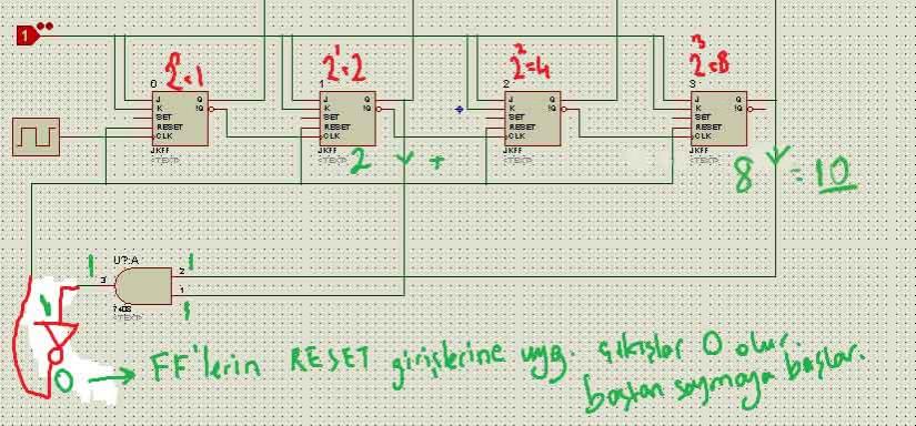

arkadaşlar 5 ile 9 arasında sayıcak önkurmalı asenkron sayıcı devresi yapmam lazım protheus veya çizimle yapıp atarsanız anlamam açısından çok iyi olur
2 Adet 7476 J-K Flip Flop Entegresi
1 Adet 7447 Kod çözücü
1 Adet Segment Display
1 Adet 7408 AND Kapısı
1 Adet 7404 NOT Kapısı
7 Adet 330 Ohm Direnç
malzemeler bunlar...
set ve reset düğümlerini nasıl kullanmam gerektiğini bilmediğim için yapamadım devreyi
set ve reset girişlerine 0 uyguladığında aktif olurlar. Öncelikle bir başla en azından mod10 FF olarak tasarla, devamını getiremezsen yardımcı olmaya çalışırız.

0-9 arası sayıcıyı yaptım ama set i 5 e kuracağımı bilmiyorum o konuda bi yardım ederseniz çok iyi olur.
yaptığın devrenin çalıştığından emin misin? 7404 Not kapısını kullanman gerekirdi, FF in çıkışını 0 yapmak istersen RESET girişlerine 0 uygulaman gerekir.
Yapman gereken devrede de mantık aynı bu defa tüm çıkışları sıfır yapmayacağız. 5 e kurmak istiyorsak 5 in 2 tabanındaki karşılığını bulup 0 olması gereken FF u yine aynı şekilde RESET e, 1 olması gerekeni SET girişine bağlıyoruz.

çok saol yardımın için yaptım ama not kapısı kullanmadım bence de ve kapısıdan sonra not kullanmamız lazım ama not kullandığım zaman hiç saymadı. not kapısı kullanmadan senin dediğin şekilde reset ve set girişlerini uyguladığımda sistem çalıştı
