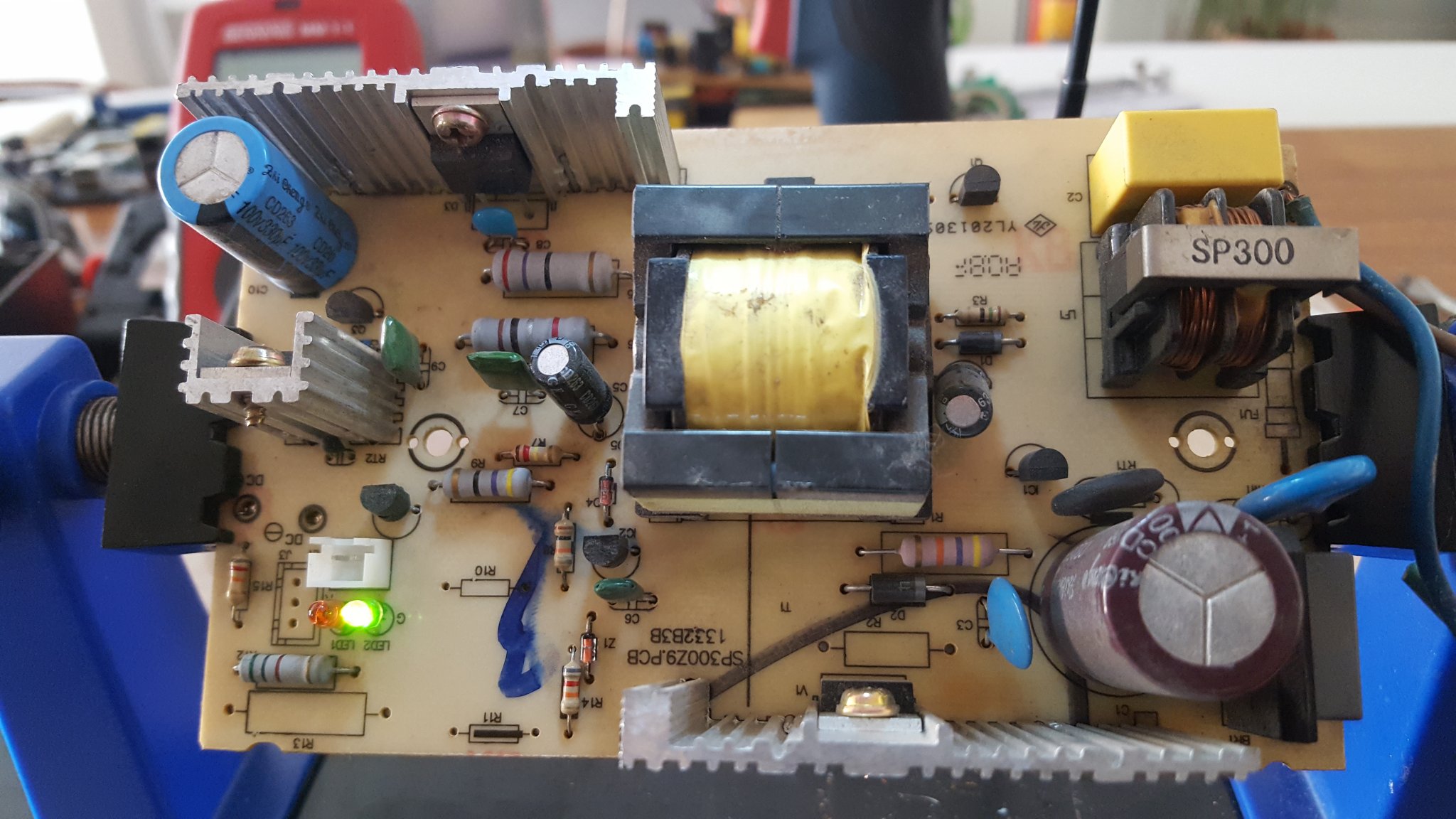

input power:260w
output:dc73v 3.0a
sarj cihazi guc katinda sorun gorunmuyor cikisda enerji hic alamiyorum nereden baslamaliyim ustalarim yardim fotografta yesil isigin altindaki direnc anormal sekilde isiniyor
    319.7 KB · Görüntüleme: 85
    355 KB · Görüntüleme: 88
1 girişte şebeke voltajı varmi ölçerek gidiniz bu kablo sağlamlığını size söyler
2 sigorta yerine tel atlama yapmışsınız lehimi saglam gorunmuyor
3 blok kondansatörce 310 volt varmi dc bakınız kaç volt görüyorsunuz buraya yazınız.
Köprü diyotun bacağının birinin bağlantısı yakınında ark nedeniyle bir atlama olmuş bu kısa devreye neden olmuş gorunuyor. Hiç iyi bir durum değil.
Söylediğim ölçümleri yapınız Duruma göre ilerleyelim.

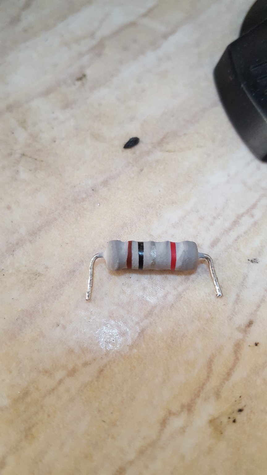

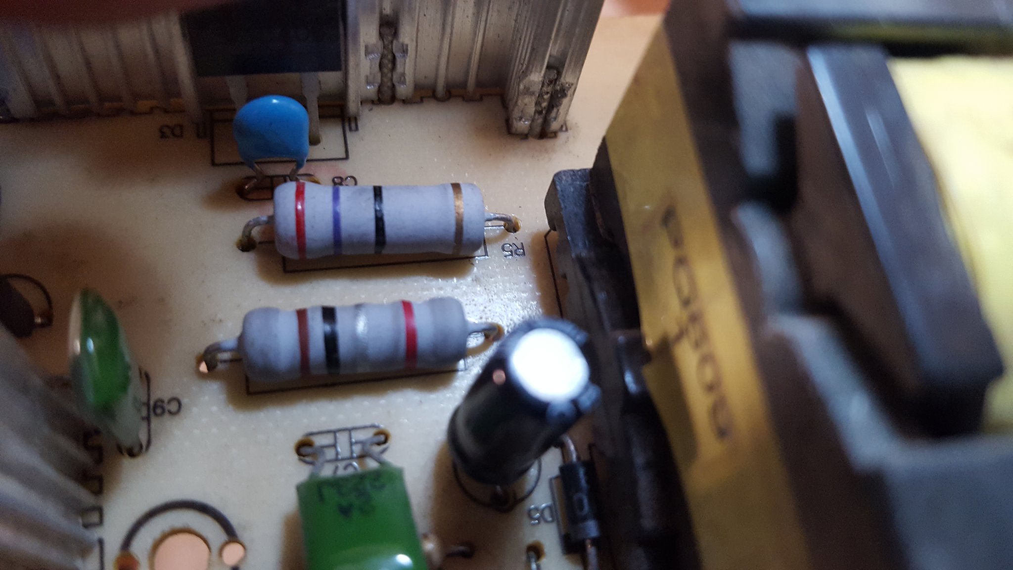

girişte voltaj var sigortayı idareten yaptım elımde sıgordta yoktu onda bır sorun yok blok kapasotore 300 volt gelıyor ekte resımde belırttıgım resıstor deger vermıyordu soktum yıne aynı hemen tranfarmatorun yanında suan buradakı elektronıkcıler kapalı oldugu ıcın reıstoru degıstıremedım arısa acaba burdamı ve ben bu resistoru anlayamadım kahverengidenmi sayacagız yoksa kırmızıdan mı ?
Köprü diyotun bacağının birinin bağlantısı yakınında ark nedeniyle bir atlama olmuş bu kısa devreye neden olmuş gorunuyor. Hiç iyi bir durum değil. ölçüm esnasında ufak bır kaza oldu o arkı ben yaptım sıgortada ondan attı aynı yerden bahsedıyoruz

öncelikle d3 diyotunuda kontrol edin kısa devremi açık devremi soğutucuya bağlı transistör gibi görünen 2 ayaklı olan malzeme

bigi için tesekkur ederım hemen olcum sf10a06 normal sorun yok
arizali olan resistor ekresimde bu resistor ne taraftan okunur kahve siyah gumus kirmizi yada kirmizi gumus siyah kahve diyemi kafam karisti

kahve siyah gümüş kırmızı olarak okuyunuz...bu ara direnç değeri 0,1 ohm %2 toleranslı (yani ölçü aleti ile baktığınızda neredeyse kısa devre görünecek)

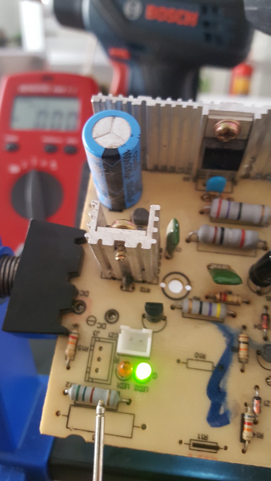

sagolun valla bende arizali diye degistirmeye calsiyorum gercekten karisik oldu biraz ama burdada sorun yoksa kopru diyot saglam fanda acmiyor kotrol kisminda bir sorun var ama cikaramadim evet resistor 0.2 deger veriyor fanin oldugu yani isiklarin ordaki resistor anormal isiniyor tek gorebildigim o simdilik
ya hu tam bende bilemedim ama uzun zaman oldu bunları tamir etmeyeli bir tahminde bulunayım .çıkışta yük yok diye 0 v mu görünüyor acaba varsa 220 v klasik akkor flamanlı bir ampül bağlayıp enerji gelecekmi bir bakın olmazsa bekliyorum.
çıkış voltajı 0 volt ampulu tam olarak nerereye baglıyoruz acaba resimdeki gosterdigim resistor asiri isiniyor
