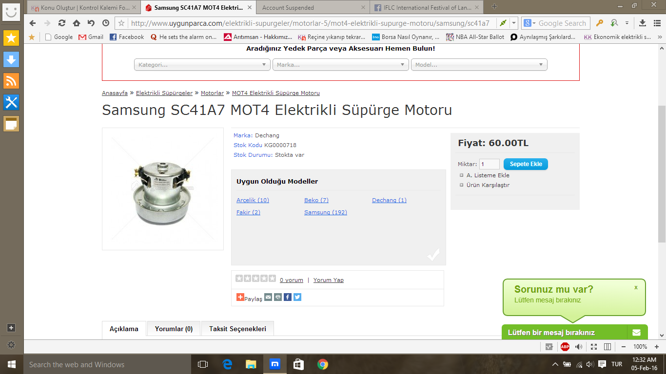

Merhaba ustalarım,
sizden aldığım net ve tatmin edici cevaplar yüzünden formdan çıkamıyorum :)

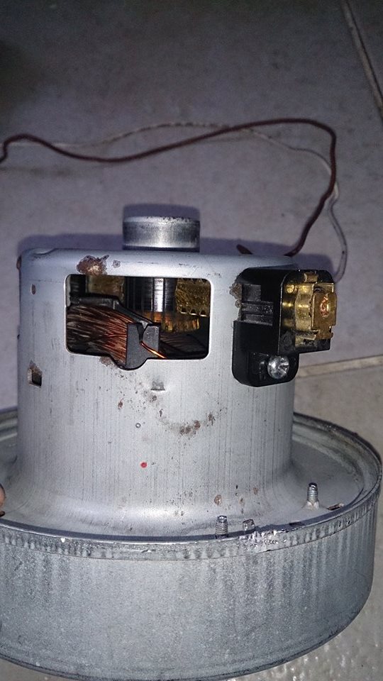

yine bir problemle yardımlarınızı bekliyorum.. küçük elektirkli süpürgemizin motoru yanmış, motoru söktüm civardaki beyaz eşya tamiri yapanara götürdüm ortalama sıfırı 50-60tl ama eski motorun tamiri olursa 25tl dediler. makinayı gören bir usta buna sıfır motor takmak lazım 90 tl oda demiş. makinayı açınca yanık kokusu geliyor seside biraz kötü çıkıyor. bu motorun tamiri olmaz mı?
kıymetli cevaplarınızı bekliyorum...

Motor çalışıyor ama koku geliyor ise sesli ise ,
1- Seri üniversal motorlarda kömürleri kontrol ediniz.
2- Sesin sebebi kömürlerdende olabilir motorun rotor yataklamasında olabilir. Rulmanları kontrol ediniz.
Sorunu %99 çözeceksiniz. Kolay gelsin.
Bence motor fiyatları gayet uygun. ORtalama 45 ila 70 tl arası. Bununkide max 60 tl dir. Elektrik süpürge tamircilerinde bulursunuz bolca. Zorlanmadan değiştirebilirsiniz. Benim başıma gelse ( gelmişliğide vardır) yenisini alır kendim değiştirirdim.

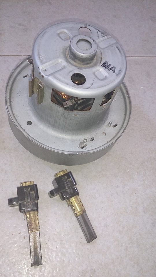

bende aynı şekilde motoru değiştirmeyi düşünmüştüm fakat bu civarda birebir aynısını bulamadım serkan_48 in dediği gibi motoru açıp şu kömürleri görünce sorunun bu olduğunu düşündüm tabi emin olmak için yine kendisinin yorumuna ihtiyacım var. eger sorun buysa bir internet sitesi buldum oradan 15tl ye sipariş edebilirm...
Selam dostum.

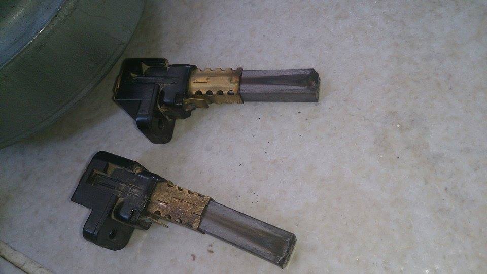

Resimlerden anlaşıldığı kadarıyla kömür boyları yeterince uzun. Ellede ittirince içeri girip çıkıyordur. Uçlarını net göremiyorum ama bu resimlerden sonra şunu öneriyorum.
1- Kömür uçları deforme olmuşsa ince bir zımpara ile düzeltin. Kömürlere karşılık gelen kollektörü sökün kollektörüde ince zımpara ile üzerinden geçin. En önemlisi kollektör bakırlarının arasında oluşan kömür tozları sıkıntı teşkil eder. Zompara işleminden sonra bu bakırların arasını çok iyi temizleyin.
2- Kollektör yataklama rulmanlarını elle kontrol edin. Çok küçükte olsa bu boşluk var var ise kollektör yüksek devide çıktığında bu boşluk aşırı vibrasyon ve sese neden olur. Eğer boşluk varsa rulmanların değişimi gerekiyor.
50 - 100 tl için bu bakımı yapmak değermi ? sorusu malzemeye erişim sıkıntısı varsa yok zamanda eldeki imkanları değerlendirmek lazım. Ben elimde imkan olmasına rağmen bu gibi yüksek ses yapan bir elektrik süpürgesinin motorunu yenisini almaktansa 6 tl ye iki rulman değiştirip kullanımına devam ettim. Yenisinide alabilirdim ama neden çalışan motoru söküp 50 - 100 tl verip alayım dedim. Rulmanlarını değiştirip kullanmaya devam ettim.
Kolay gelsin.
bakırların arasını temizleyemedim malesef serkan_48 çünkü motoru açamadım bir türlü .. kömürlerin uçları dediğinz gibi deforme olmuştu ideal boyu bilmiyorum ama içeri girip çıkıyorlardı. bende düzgün oluncaya kadar zımparaladım. ama ses aynı şimdide rulmanlara bakacağım :/

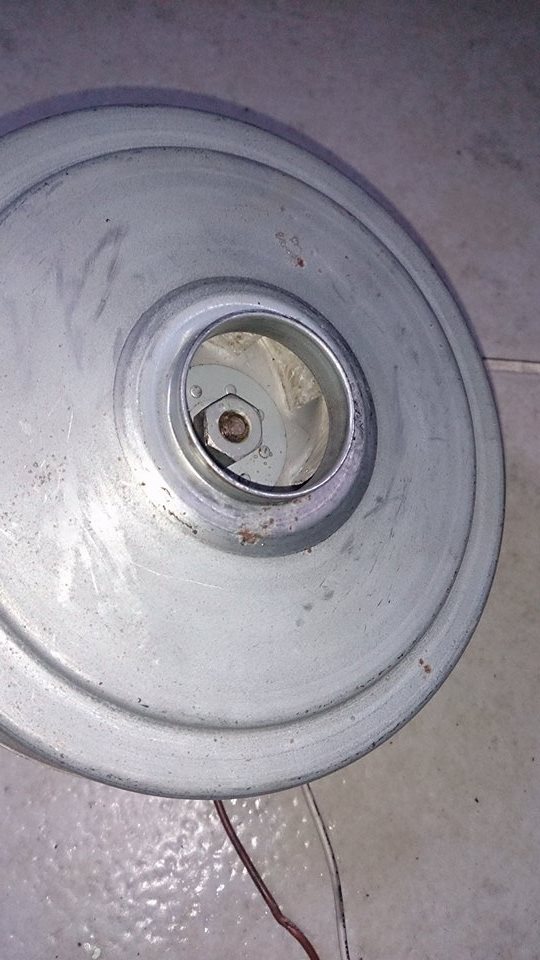

Bu süpürgenin motorun orta emiş ağsından içerisinin resmini çekermisiniz fanın balansını bozan bir sorun var mı içerisinde bir parça kaçmış olabilir yada impellerin kanatları bozulmuş olabilir.

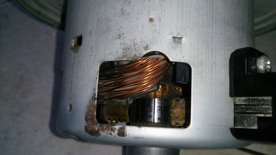

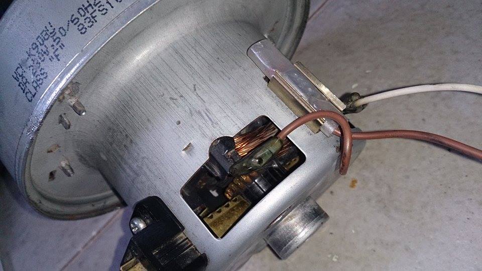

ben içini tam olarak açamadım ama içinden aşırı derecede toz ve iplik parçaları çıkmıştı. elimden geldiği kadar temizlemeye çalışmmıştım. bu resimler net midir?

Malzeme preste geçirilmiş. Sökmek zor sökülse bile toplamak mümkün olmayabilir. Benim baktığım süpürge sökülüp takılabiliyordu. Kollektör kararmış. Araya kaçan tozlar kısa devre yapar. Ayrıca sanırım yataklama rulmanlarında sorun varki titreşim var.
Pek olacak gibi görünmüyor.
anlaşılan yeni bir motor almak gerekiyor diyorsunuz ustam. peki çok teşekkür ederim zamanınızı ayırıp yardımcı oldugunuz için.
