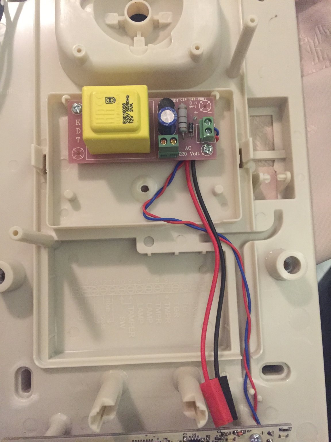

Arkadaşlar sahte siren almıştım bir adet. (KDT- PS128S) İçinde açıklama klavuzu yoktu. 220 voltu AC giriş yerine yanlışlıkla akü girişinden verdim. Elektronikçilerde tamiri mümkün müdür?
Not: Ekteki resimde göründüğü gibi 220 voltu klamenslerden vermem gerekirken kırmızı siyah kablo üzerinden verdim.

O verdiğiniz 220 volt akü ucundan asıl siren devresine gitti ve önüne gelen ne varsa yaktı geçti bence.
Şansın varsa sigorta filan atmış olabilir ama yinede ilk darbeyi aldı.
Asıl sorun altta görünen kartta onu resme dahil etmemişsin. Bence o kartın alt ve üstünün bir kaç resmini detaylı çekip eklermisin inceleyelim.
Elektronik tamirden anlayan bir tanıdığınız varsa ona yaptırın yoksa direk yeni bir siren alın daha ucuza gelir hatta alabiliyorsanız siren kartını alın

Trafoyu tamir ettirdim 5 TL'ye. LED kartı siparişi de yolda.
