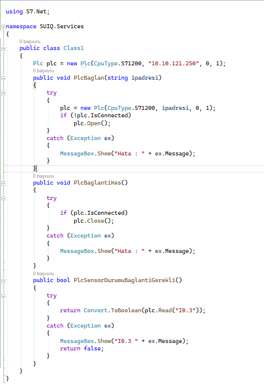

Siemens plc'yi ethernet ile porta bağladık ve bir ip adresi verdim. Bilgisayardan s7netplus kütüphanesi ile C# üzerinden kontrol edebiliyorum. fakat ethernet kablosu ile pc plc arası bağlantı kurduğumda aynı ip adresini kullanarak s7netplus ile bağlanamıyorum. Bunun için ne yapabilirim?
Basitçe plc'ye connect olup herhangi bir girişin veya çıkışın durumunu okuyacağım. Plc network portuna bağlı iken çalışıyor fakat Pc plc arasına ethernet kablosu ile bağlayınca bağlanmıyor.
